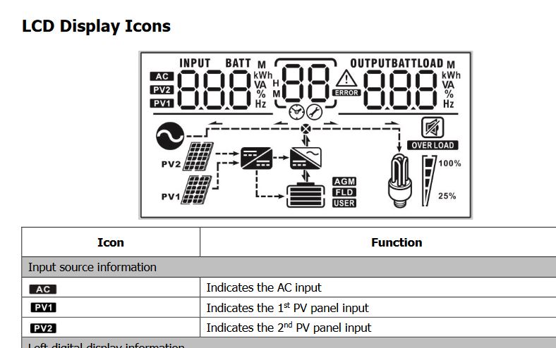

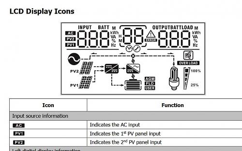

    He echado un vistazo al manual del V2, y me parece un copy-paste del V1 bastante mal hecho. Por ejemplo:
    . . . . . . . . . . . . . . . . . . . . . . . Voltronic InfiniSolar V-infini_v2.jpg
    Esa imagen, según el manual, sale en la pantalla del InfiniSolar V2 - pero los V2 tienen un solo MPPT ...
