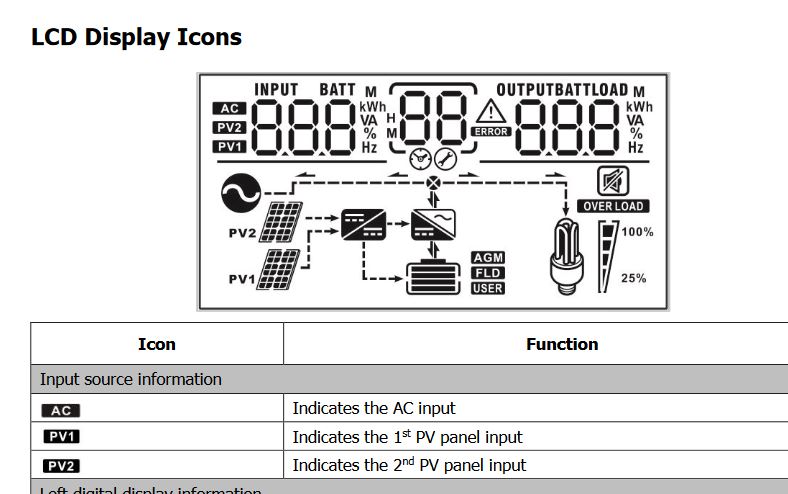

He echado un vistazo al manual del V2, y me parece un copy-paste del V1 bastante mal hecho. Por ejemplo:
. . . . . . . . . . . . . . . . . . . . . . . Archivo adjunto 19111
Esa imagen, según el manual, sale en la pantalla del InfiniSolar V2 - pero los V2 tienen un solo MPPT ... :confused:
