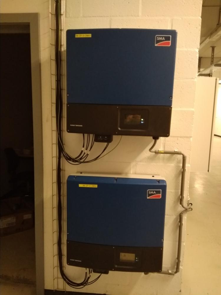

Hace poco acompañe a un amiguete a un huerto solar, con 14 monopostes y 84 inversores, todo ello de 2007.
Cada inversor, de 5 kW, habrá producido unos 110.000 kWh. De momento, no habían cambiado ninguno. Eso es, lo que yo llamo, fiable y al final, pues también rentable.
