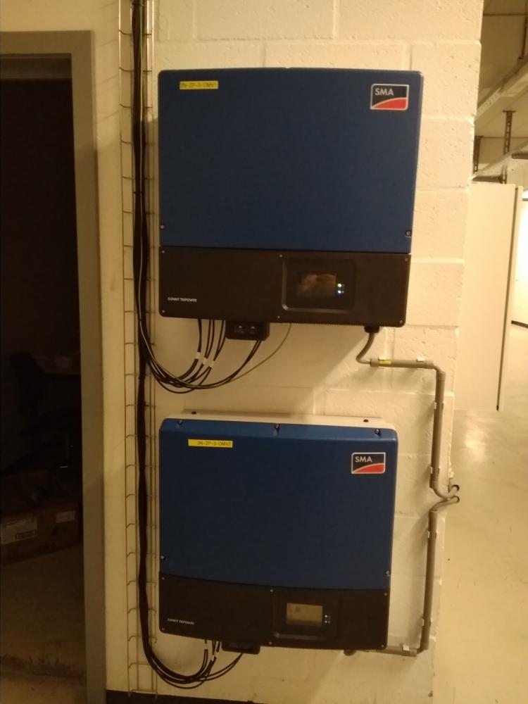

Cada uno con sus gustos. Mi empresa por ejemplo solo usa SMA. Cada uno busca diferentes prestaciones en un equipo.
Archivo adjunto 18892
