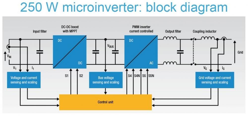

Estaba pensando i creo poder justificar que sea por eso. Para pasar bateria a la tension de salida del inversor provablmente use un conversor boost (cuando la corriente va de bateria a la salida i buck cuando es alreves). Si la tension de red es 246 i la tension de bateria es 50, haria falta un duty cicle de 0.8 mas o menos (Duty cycle=1-Vi/Vo). Cuanto mayor sea la distancia entre las dos tensiones mas aumenta el duty cicle. Los conversores tienen un limite de duty cycle fisico que si es comun andar sobre 0.8.
Resumiendo que el conversor entre la bateria i la red tiene un limite fisico de diferencia de tension entre la bateria i la red que puede convertir. Por eso mismo, al estar ya antes en el limite i al haber subido la tension de red, se esta pasando del limite, i por eso hay que subir la flotacion de las baterias. Por eso mismo al no poder hacer funcionar el conversor entre la red i las baterias, no sincroniza.
Espero que algo se haya entendido.

No creo que utilice esa tipología...Para verter a red a 245 V deben hacer falta unos 420 Vdc en el bus de alta...
Re: Voltronic InfiniSolar V
No creo que use otra. hay que convertir del bus de baja en alta. El conversor con mejor eficiencia/simplicidad/precio para eso es el boost con diferencia. Por ejemplo todos los inversores de red que he visto usan como primera etapa un boost para hacer mppt i elevar la tension.

Ya, pero para esa potencia y relación de transformación hay otras tipologías más convenientes, que además proporcionan aislamiento galvánico. Aunque, quizás tengas razón.
Si que exagere un poco, si que he visto alguno que no usa boost, pero poquitos i cuando no hay bus. Lo normal es lo de esta imagen. El aislamiento galvanico normalmente se produce en la etapa DC/AC. Solo lo pongo como curiosidad para el que le interese.
Archivo adjunto 18542
Ten en cuenta que también tiene cargador de baterías por lo que parecería más apropiado usar un trafo HF y cambiar de cuadrante para cargar las baterías, supongo.

No se, no le veo ningun sentido a usar una topologia con trafo, todo lo contrario, solo le veo desventajas. Por eso mismo no se encuentran topologias con trafo como flyback en sistemas con bus dc si no hace falta un aislamiento por causas mayores. Aparte los boost tambien pueden funcionar como buck, teniendo un solo conversor para sumintrar energia de las baterias a las cargas o la red, i ser usado como cargador.
Pero bueno dejemos de topologias que sin ver lo que hay dentro del infini es tonteria.

El Axpert ( el Infinisolar no sé, pero creo que será muy parecido ) no utiliza Boost para pasar de bateria a BUS de 400V, utiliza el trafo HF en modo forward converter. Supongo que los de Voltronic tendrán sus razones, simplicidad y coste, etc. Y si no recuerdo mal, la eficiencia en los Boost ( y en buck quizá también ) disminuye mucho conforme la tensión de entrada y de salida se alejan mucho.
Pensar que tiene que pasar de 50-60V a 450 V.
El problema que ha tenido el_cobarde, seguramente ha sido, como bien ha señalado gabriel 2018, es que el Infini al intentar verter potencia a la carga, se ha encontrado que debido a su 'baja' tensión de bateria, unido a la 'alta' tensión en la salida de red, no ha sido capaz de verter lmínimamente a la carga, y como habrá detectado eso, pues ha dicho, aqui hay algo que no funciona, me desconecto.
Para generar los 245Vac, necesita una tensión mucho mayor que el Vpp de la AC, pues la trocea para filtrarla posteriormente.
