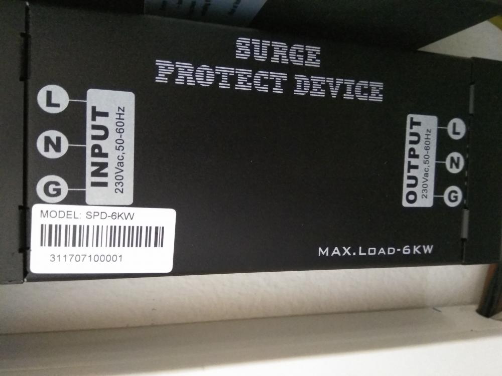

La navaja de Occam?:
Mal funcionamiento o mala configuración del inversor?
En la foto pone "surge protect device", no obviando que pueda llevar además un filtro.
Mira filtro EMC en cualquier lado.
Muy importante: una buena toma de tierra.
Suerte, pero ya te digo que lo tuyo va por otro lado...

Re: Voltronic InfiniSolar V
Si, claro, primero hay que pensar en lo más probable: Un fallo mío o un fallo del Infini ...
Pero llevo 3 días rumiando con la navaja de Ockham y no encuentro nada ...
Lo sorprendente es, que algunas veces sí funciona la conexión del inversor a la red y otras veces no funciona. Si consigo averiguar cuando funciona y cuando no, creo que estaré más cerca de la solución

(1) El Infini está fallando o mal configurado (lo segundo me parece poco probable)
(2) Endesa ha "ensuciado" la onda AC sin querer - por qué son 240Vac de repente ?
Qué hago, chicas/os? Lo intento con un filtro EMC?
- 31/05/2018, 18:20 #446jeopardize Invitado
Ah! malandrín!
Si lo dice una pobre vaca vieja, no; si lo dice Gabi, sí
Los transformadores de las subestaciones llevan unos "tap" para ajustar la tensión de suministro; en españistán es común que en ramales sobrecargados, sencillamente tiran para arriba el tap y asunto solucionado. Hasta el punto te lo puedo asegurar, que en mi antiguo trabajo (polígono industrial) los días entre semana teníamos 220-225V y los finde 245-250.
Si han estado haciendo obras en la red, es posible que hyan reajustado la tensión.
Puedes probar un filtro EMC; por el precio... y no te va a perjudicar. Aunque si fuera eso, diría muy poco del Infini; esto tiene que estar previsto por diseño.
