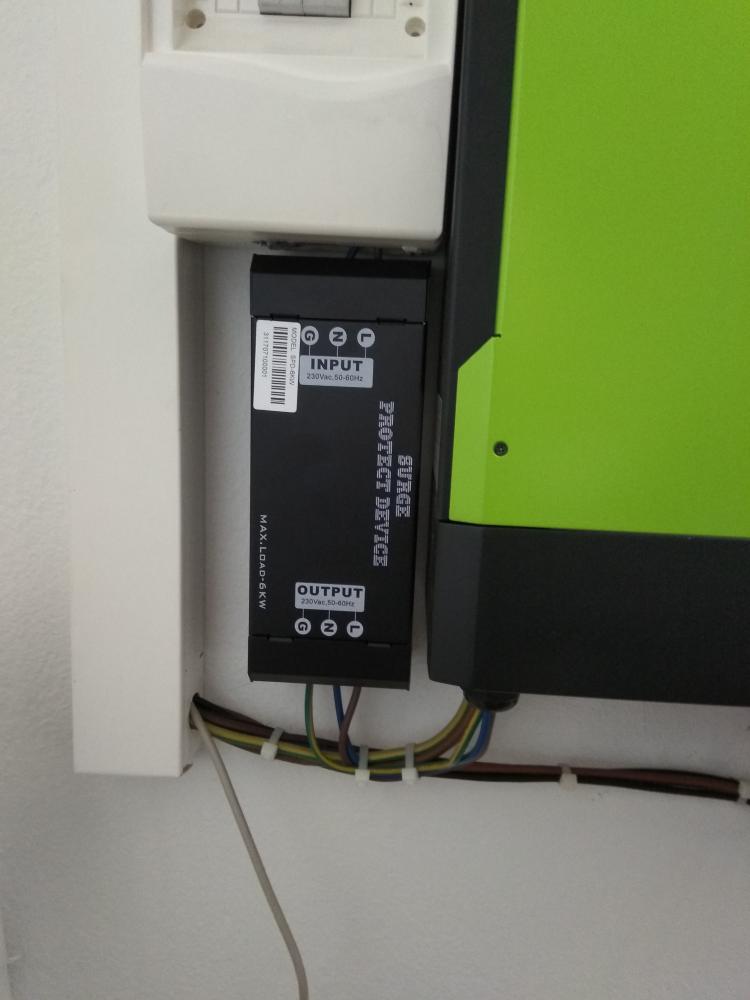

Re: Voltronic InfiniSolar V
Pues no funciona correctamente el Infini V - vaya cabreo ... :quemao:
Ha funcionado bien desde las 11:00h hasta las 17:00h, pero después se ha vuelto a desconectar de la red
Las hipótesis anteriores han resultado ser todas falsas!
- El problema no es la tensión de las placas, porque el problema existe exactamente igual con Vmp=108V y Vmp=72V
- Tampoco es que el Infini espere a que la batería esté en flotación! El problema ocurre igual en flotación segura!
- Observación 1: El problema ocurre por la mañana y por la tarde; entre las ~11:00h y ~17:00h el Infini parece funcionar
- Observación 2: En "battery mode" todo funciona; el problema es que en "line mode", el inversor no se puede conectar a la red - lo intenta, pero no lo consigue
Hipótesis actual: La culpa es de Endesa! Ya he reportado, que desde el lunes, cuando Endesa cortó la luz para 2 horas, porque tenían que hacer "trabajos urgentes", la tensión de la red es de 240Vac (antes eran 225Vac)
Pues parece que esta onda AC de 240Vac tiene algo "feo", que impide al Infini sincronizar con ella! Durante el día lo consigue, pero por la mañana y por la tarde (cuando hay más consumo), no lo consigue!
No sé si ha sido un descuido de los electricistas de Endesa o si es a propósito, para evitar sincronizar con la red
Lástima que no tenga osciloscopio para visualizar esa onda AC de Endesa ... :tongue:
Pregunta 1: Os podéis imaginar que la onda de la red de Endesa no sea senoidal pura?
Pregunta 2: Conocéis algún tipo de filtro, para mejorar la calidad de esta onda (ya sé que es difícil decir, sin imagen de osci)?
Filtro de red. Se llama asi. Solo necesita una conexion a tierra. Solo estoy contestando a la segunda pregunta, no asumiendo que sea la causa ni nada.

Si realmente es por la onda (raro, ya que toda la red nacional, y creo que europea, sigue la misma onda) seguramente esté causado por un exceso de potencia reactiva (motores) o capacitiva (transformadores electronicos). Es posible que en esas horas tengas encendidas más luces LED de lo normal?

Se me olvidaba, todos los dispositivos sensibles a ruido de red ya suelen incorporar su propio filtro de red.

El Cobarde.
En mi Infiniti de pata negra me venia para instalar en la entrada de AC del infiniti este filtro.
Archivo adjunto 18505
A ti no.??
