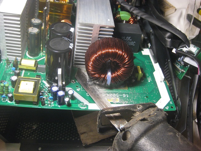

Gabriel 2018
seguro que los inversores de marca llevan condensadores buenos, con baja o muy baja ESR y si no es el caso del tuyo, podría derivar en problemas futuros
Ya sabes que no quiero abrir mi Infini V, por ser tan nuevo. Pero he encontrado estas fotos* de los condensadores del Axpert en la red. No se pueden leer los datos, pero posiblemente aún así puedas decir algo sobre su ESR (resistencia serie equivalente; reactancia capacitiva)?
. . . . . . . . . . . . . Archivo adjunto 18448 . . . . . . . . . . . . . . Archivo adjunto 18449
*Nota: Las fotos son del foro australiano, donde un forero (weber) está sustituyendo la inductividad por una DIY (wow!)
ESR es la resistencia serie equivalente del condensador. Generalmente, cuanto más baja, más alta es la corriente de rizado.

Gabriel 2018
ESR es la resistencia serie equivalente del condensador ...
Sí, eso lo sé - pero cómo averiguo la ESR de esos condensadores ?
Puedo abrir un Axpert de los que tengo, para inspeccionar los condensadores - cómo me entero de su ESR ?
Re: Voltronic InfiniSolar V
Si puedes ver la marca y serie puede valer.
