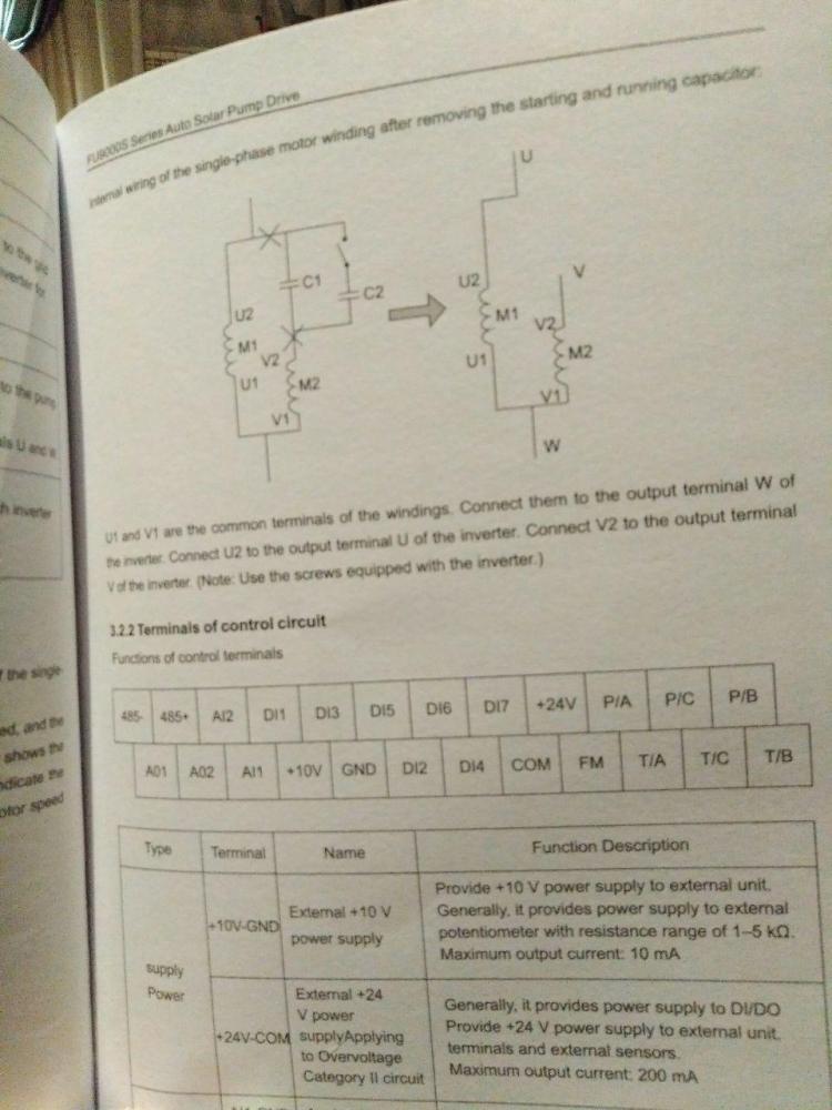

Tengo variadores para funcionar con motores monofásicos, pero es necesario suprimir el o los condensadores de arranque y permanente. Con el variador, es una pasada adaptar la potencia que consume la bomba a la radiación solar o a otro objetivo.
No hace falta batería de condensadores, el variador ya corrige el desfase.

Ok, le debo anular el interno que lleva y conectar el variador. A ver si resuelvo el entuerto de instalación que tengo, que venía con la casa. Han conectado la depuradora y bomba a un único cable que bordea por la linde y entra por el techo de un cuartillo, todo " mu profezional" como decimos por aquí.

Gabriel 2018

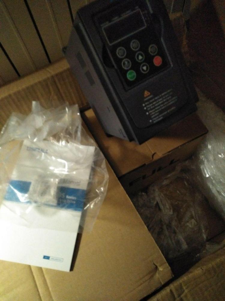

A ver esos variadores.... que se vean....
Archivo adjunto 18224
Este es el esquema.
Archivo adjunto 18225
Son pequeños, de 0.75 kw.
Re: ¿Es necesario sobretensiones?
Gabriel 2018
Que son? chinos??
De la misma China Popular. Los he comprado para unos motores trifásicos y al ver las instrucciones, vi lo de los monofásicos.

La salida es trifásica, pero por software y anulando los condensadores, se puede utilizar con motores monofásicos.

Gabriel en el esquema que pones del variador, veo que anulan los dos condensadores (arranque y el de funcionamiento) y conectan la salida del variador (3 hilos) al motor correspondiente. Hasta aqui todo correcto. Pero y la entrada del variador ??
En un variador con entrada trifasica es facil, pero si la entrada es L N (monofasica) o L1 L2 (monofasica integrada) como se hace?? Metiendo un condensador para sacar L3 ?? O como va esto ??
