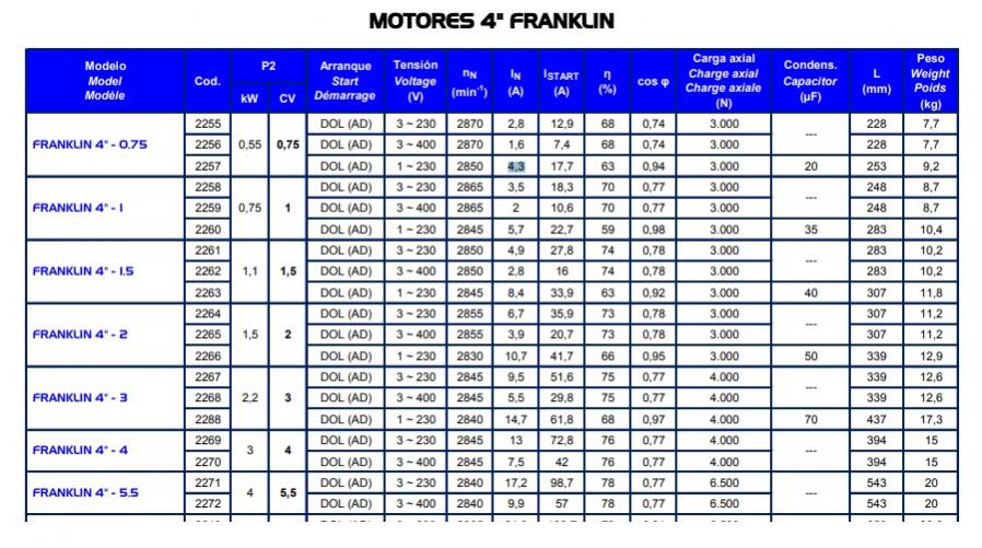

Cuidado con estas cosas, que luego la realidad cambia bastante. Esta es la hoja de datos de los motores que llevan las bombas Hasa.
La intensidad nominal pasa de los 4 A y la de arranque los 17 A. A la hora de dimensionar la instalación, es conveniente tenerlo en cuenta.Archivo adjunto 18191
Supongo que la bomba a la que se refiere el forero es de 3/4 de CV, no de 1/2 CV, porque no hay motores de esa potencia de 4".

Que sí, pero que en el caso de lupe, la intensidad nominal del motor es de 4,2 A, en un punto de funcionamiento de H = 62 m, y Q = 2m3/h, con un P2 de 550 W. Si el agua está a una profundidad de 70 m, el motor consumirá algo menos, pero poco menos.
De cara al cálculo de paneles, yo tendría en cuenta los 4,2 A, es decir, una potencia de 1000 w.
