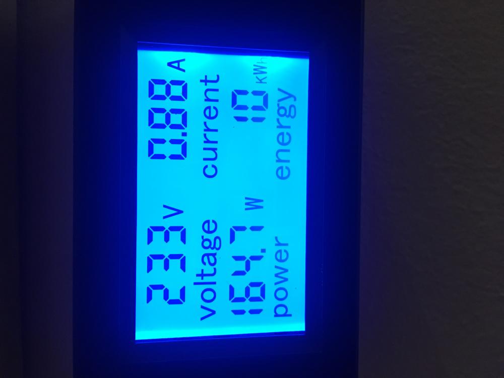

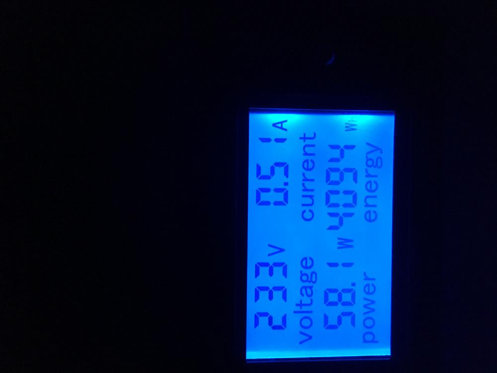

    En el tema del consumo me he cansado de medirlo con diferentes herramientas (calculos)... pero realmente no puedo decirlos cuantos minutos utilizo las luces, ni cuantos minutos uso el ordenador.
    Además la nevera consume mas cuantas veces mas veces se abra la puerta. Así que he decidido instalarme en mi casa un medidor de consumo.
    Luego de la termica general he puesto este medidor y así obtener valores promedio y reales. Incluyo imágenes del la primer y segunda noche... reseteado a las 00:00 y tomada la imagen a las 00:00 de los dos siguientes días.
    Aislada con: Victron EASYSOLAR + BYD-BBOX 7,5kw + 8 Placas Mono 290W-img_5789.jpgAislada con: Victron EASYSOLAR + BYD-BBOX 7,5kw + 8 Placas Mono 290W-img_5787.jpg

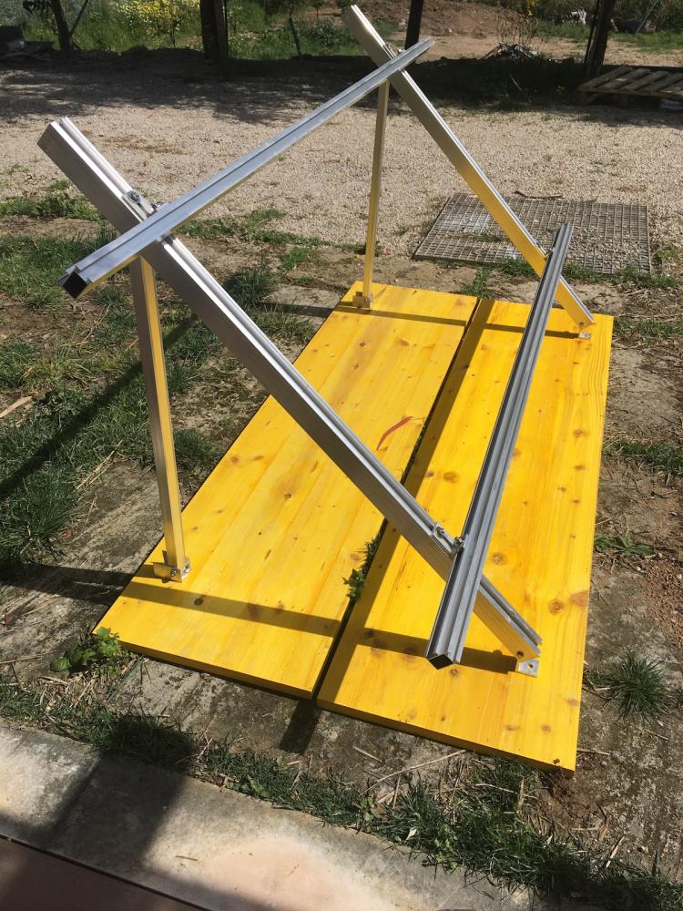

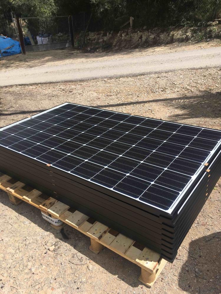

    Un update al proyecto.
    Ya han llegado los 4 soportes en parejas de dos y las placas SolarWord Mono PERC 290w.
    Aislada con: Victron EASYSOLAR + BYD-BBOX 7,5kw + 8 Placas Mono 290W-img_5872.jpg

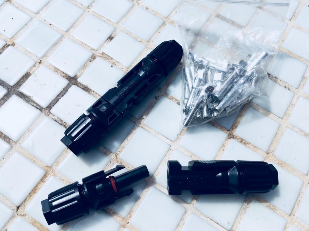

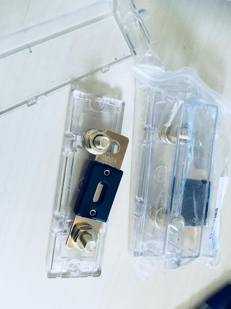

    Ya tenemos fusibles y soportes... esto que los productos lleguen a las islas es un poco a cuenta gotas.
    Aislada con: Victron EASYSOLAR + BYD-BBOX 7,5kw + 8 Placas Mono 290W-img_5916.jpg
    Aislada con: Victron EASYSOLAR + BYD-BBOX 7,5kw + 8 Placas Mono 290W-img_5877.jpg

    Pedes indicarnos el modelo y fabricante de los fusibles? gracias.
    mar 2018
    Palma de Mallorca
    56
    Predeterminado Re: Aislada con: Victron EASYSOLAR + BYD-BBOX 7,5kw + 8 Placas Mono 290W
    Pusss... ni idea... los he comprado en Ali... es el mas economico, con fusible de 300 de regalo.
    Aunque ya he comprado otros fusibles de una corriente mas ajustada, pienso poner fuses de 200Amp en el BYD que por cada cajón completo con 10Kw y 200Amp.
    Y en lo solar, quiero poner primero fusibles de 60Amp para soportar bien los 8 paneles y luego llevarlo a 80Amp cuando complete la serie de 14 paneles (Que es lo que soporta el equipo).
    También he pensado poner fusibles en el generador y en la salida de AC para la casa, en esos casos de 20Amp
    por cierto, han llegado los conectores de los paneles... parecen de muy buena calidad.

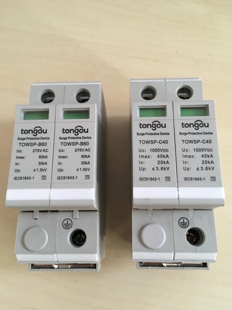

    Mas arribos...
    Los protectores para descargas de rayos.
    Uno para las conexiones de paneles... de 1000Volts DC y uno para la conexión de la red AC 275Volts.

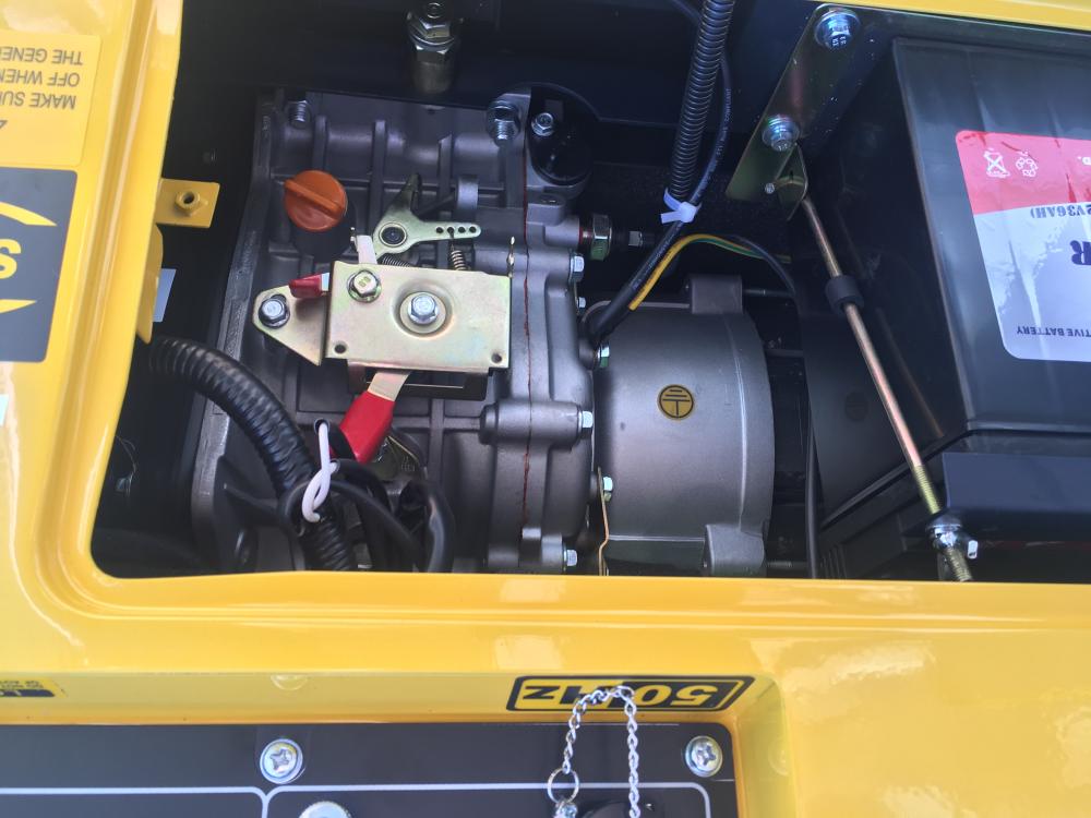

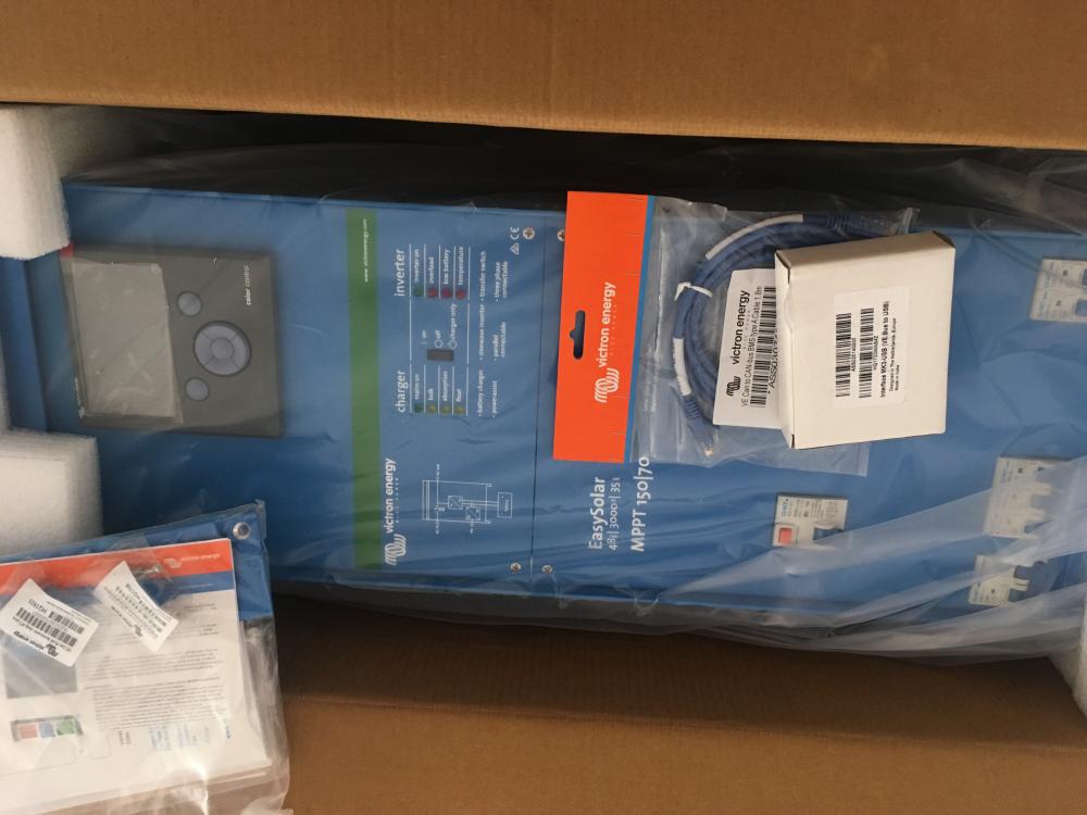

    Por fin, ha llegado el generador KIPOR (15 días tras el pedido) y el EASYSOLAR (35 días tras el pedido), ahora aunque no tenga la batería comenzaré la instalación, pondré fotos al respecto y luego que lo configure los archivos.
    Aislada con: Victron EASYSOLAR + BYD-BBOX 7,5kw + 8 Placas Mono 290W-img_5999.jpgAislada con: Victron EASYSOLAR + BYD-BBOX 7,5kw + 8 Placas Mono 290W-img_6001.jpgAislada con: Victron EASYSOLAR + BYD-BBOX 7,5kw + 8 Placas Mono 290W-img_5998.jpg

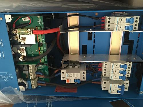

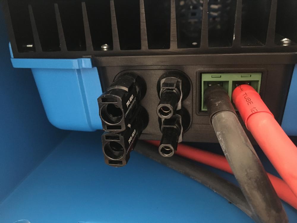

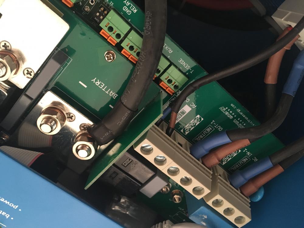

    Unas fotitos del victron por dentro y el generador.
    Es bueno ver que el BLUESOLAR tiene dos entradas...
    las distribuiré una de 3 grupos de 3 y la otra 2 grupos de 3 para llegar a 15 paneles.
    También se puede ver que se encuentra conectado directamente entre BLUESOLAR y COLORCONTROL GX por el cable VE direct.
    Así que el conector ve-bluetooth q he comprado lo devolveré.
    Aislada con: Victron EASYSOLAR + BYD-BBOX 7,5kw + 8 Placas Mono 290W-img_6026.jpg
    Aislada con: Victron EASYSOLAR + BYD-BBOX 7,5kw + 8 Placas Mono 290W-img_6009.jpg
    Aislada con: Victron EASYSOLAR + BYD-BBOX 7,5kw + 8 Placas Mono 290W-img_6008.jpg
    Aislada con: Victron EASYSOLAR + BYD-BBOX 7,5kw + 8 Placas Mono 290W-img_6019.jpgAislada con: Victron EASYSOLAR + BYD-BBOX 7,5kw + 8 Placas Mono 290W-img_6010.jpgAislada con: Victron EASYSOLAR + BYD-BBOX 7,5kw + 8 Placas Mono 290W-img_6017.jpg

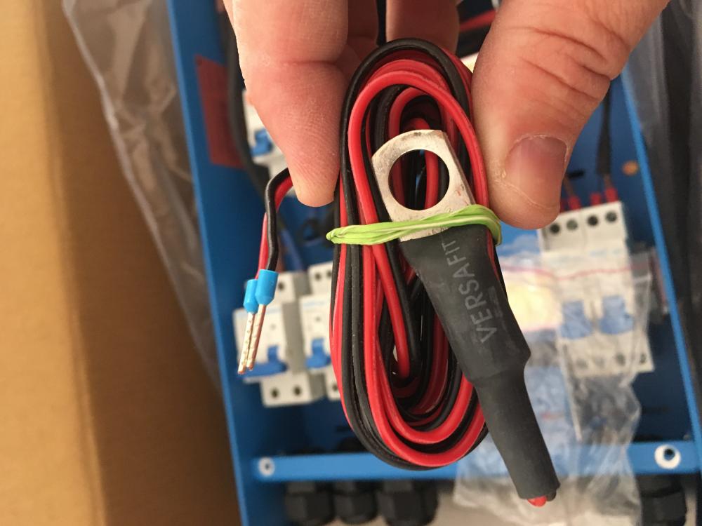

    Viene incluido un T-SENSE que tengo que ver donde se instala...
    Y 3 conectores RJ45 que supongo son para tapar los actuales, si no se utilizan.
    El victron lleva un diferencial y varios interruptores automáticos CHNT, personalmente no me gustan nada de nada, simplemente porque el fabricante no respenta el lema de Trump.
