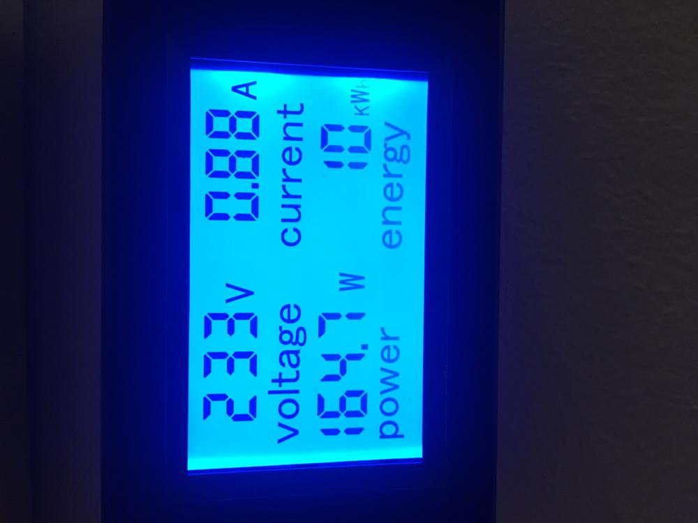

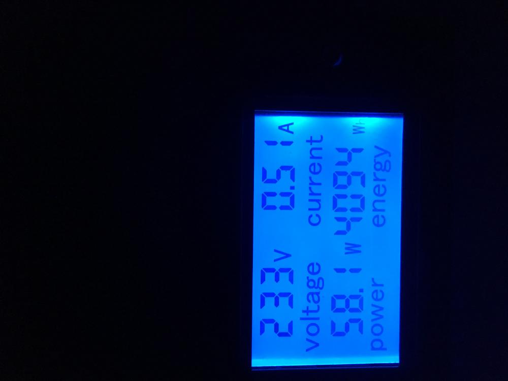

En el tema del consumo me he cansado de medirlo con diferentes herramientas (calculos)... pero realmente no puedo decirlos cuantos minutos utilizo las luces, ni cuantos minutos uso el ordenador.
Además la nevera consume mas cuantas veces mas veces se abra la puerta. Así que he decidido instalarme en mi casa un medidor de consumo.
Luego de la termica general he puesto este medidor y así obtener valores promedio y reales. Incluyo imágenes del la primer y segunda noche... reseteado a las 00:00 y tomada la imagen a las 00:00 de los dos siguientes días.
Archivo adjunto 18176Archivo adjunto 18177

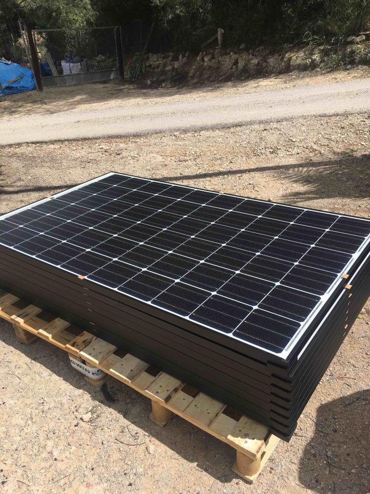

Un update al proyecto.
Ya han llegado los 4 soportes en parejas de dos y las placas SolarWord Mono PERC 290w.
Archivo adjunto 18204

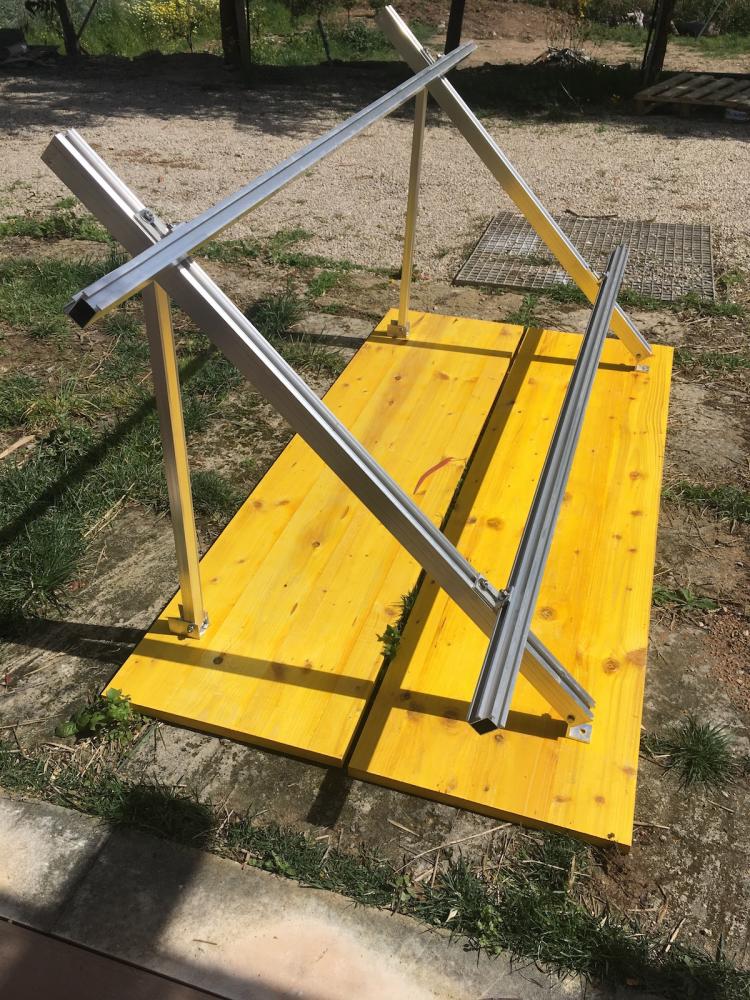

Re: Aislada con: Victron EASYSOLAR + BYD-BBOX 7,5kw + 8 Placas Mono 290W

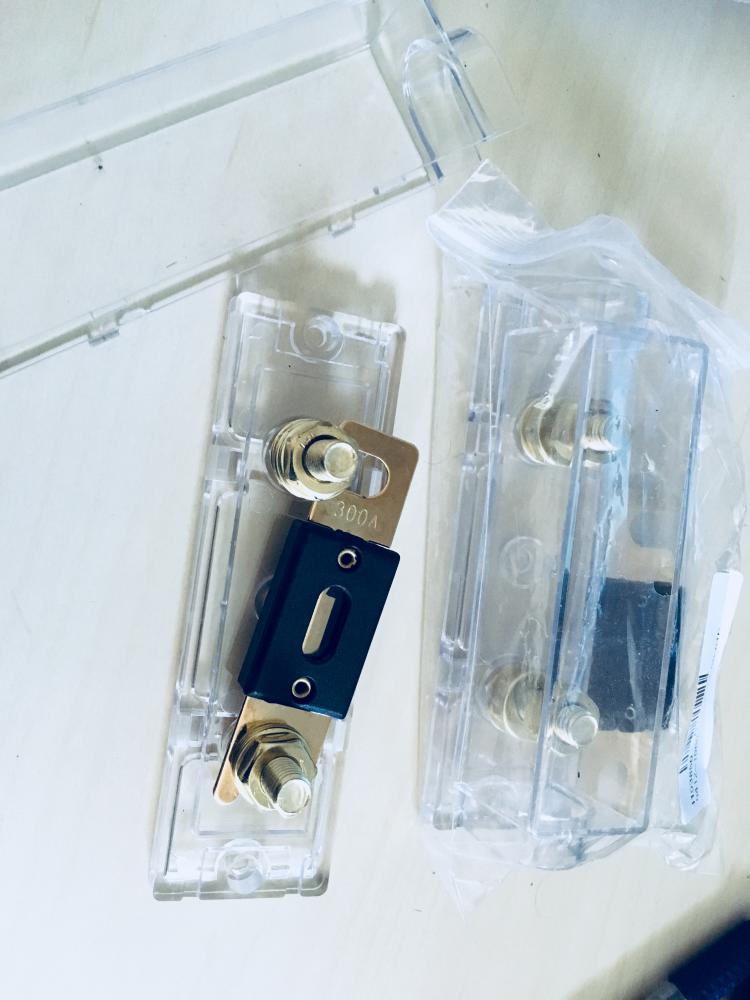

Ya tenemos fusibles y soportes... esto que los productos lleguen a las islas es un poco a cuenta gotas.
Archivo adjunto 18315
Archivo adjunto 18316
Pedes indicarnos el modelo y fabricante de los fusibles? gracias.
Pusss... ni idea... los he comprado en Ali... es el mas economico, con fusible de 300 de regalo.
Aunque ya he comprado otros fusibles de una corriente mas ajustada, pienso poner fuses de 200Amp en el BYD que por cada cajón completo con 10Kw y 200Amp.

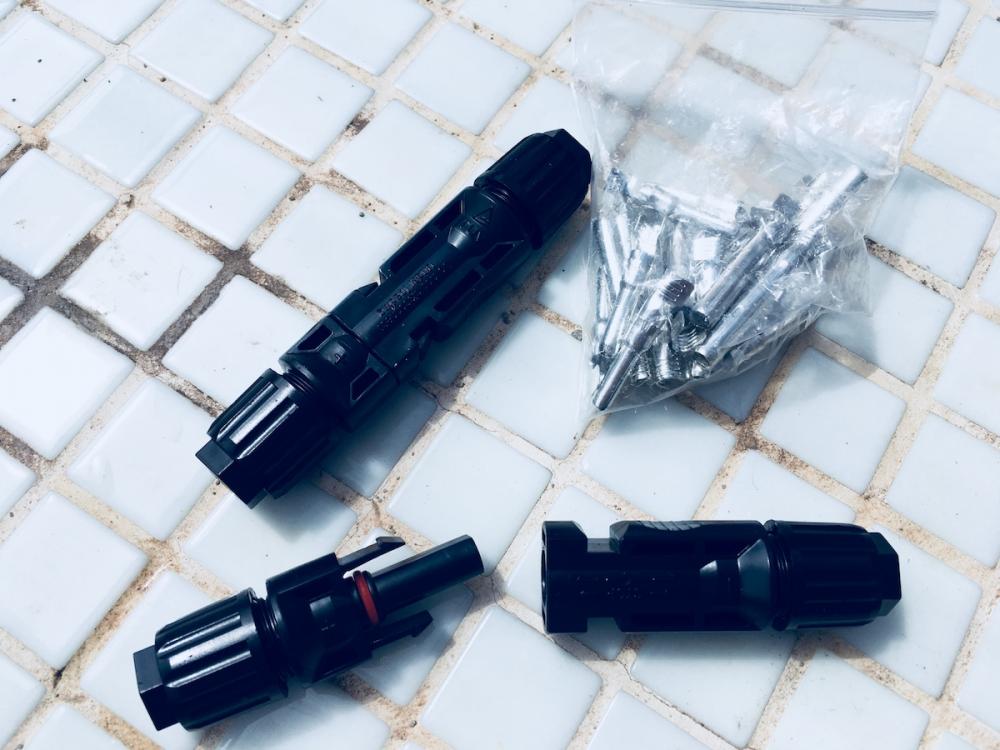

por cierto, han llegado los conectores de los paneles... parecen de muy buena calidad.

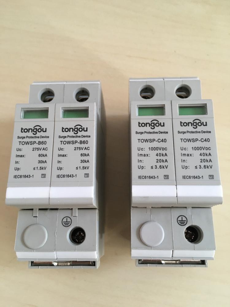

Los protectores para descargas de rayos.
Uno para las conexiones de paneles... de 1000Volts DC y uno para la conexión de la red AC 275Volts.

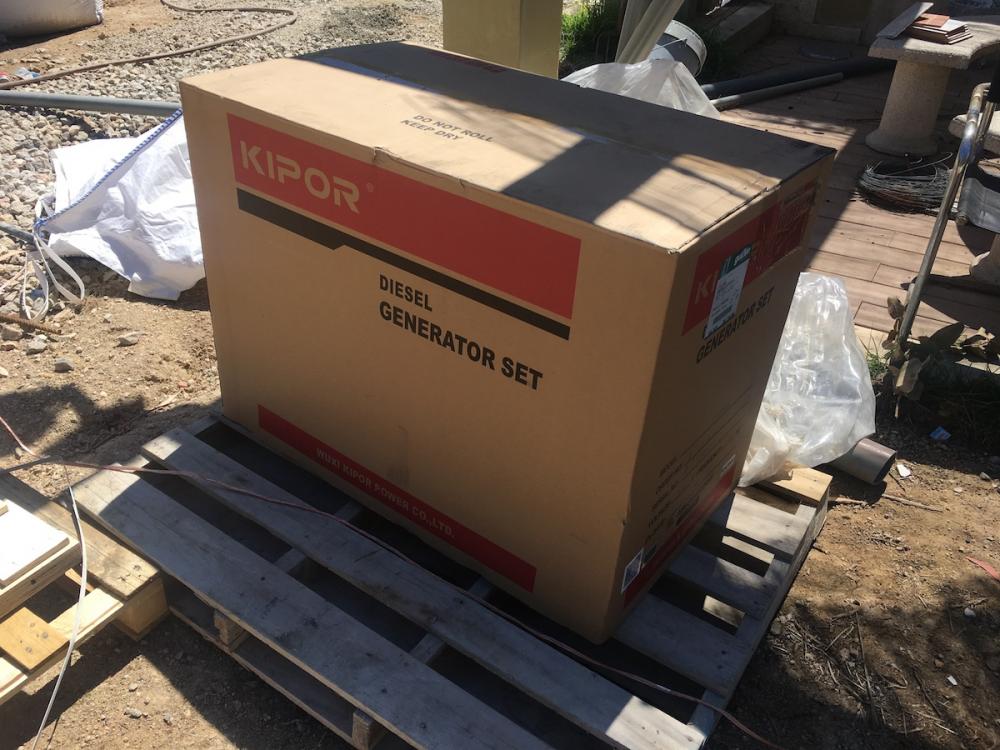

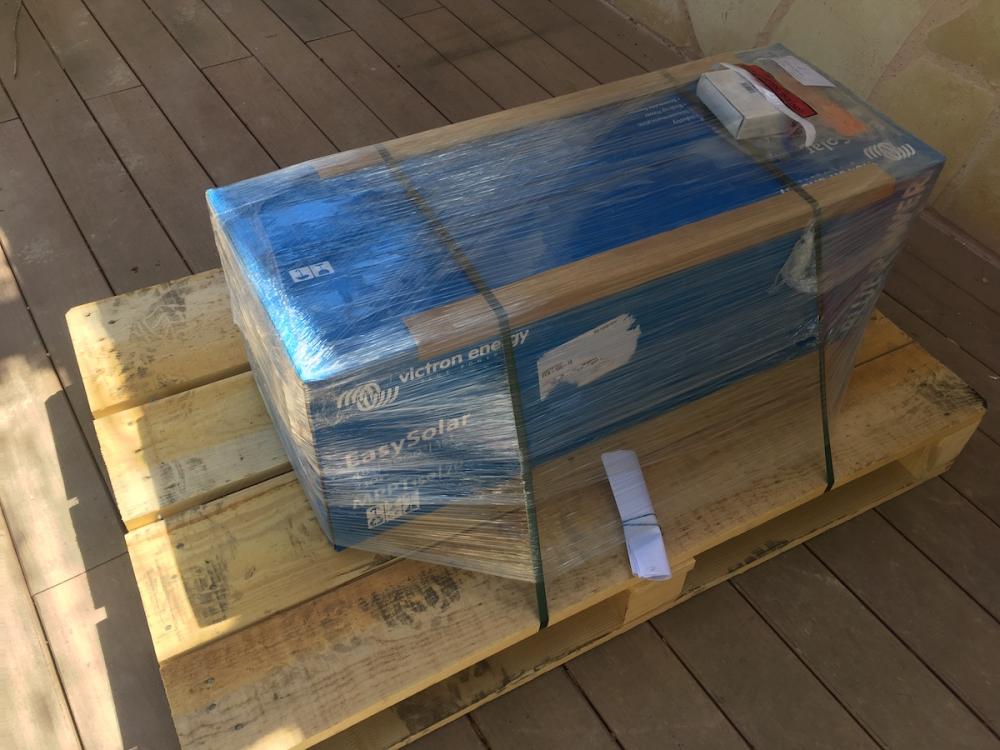

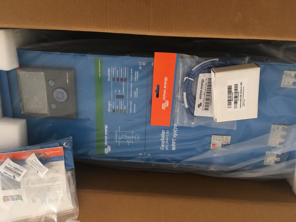

Por fin, ha llegado el generador KIPOR (15 días tras el pedido) y el EASYSOLAR (35 días tras el pedido), ahora aunque no tenga la batería comenzaré la instalación, pondré fotos al respecto y luego que lo configure los archivos.
Archivo adjunto 18404Archivo adjunto 18405Archivo adjunto 18406

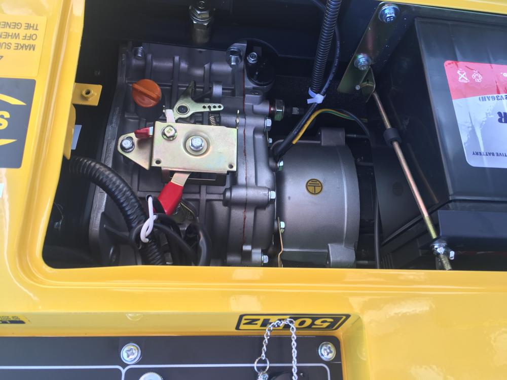

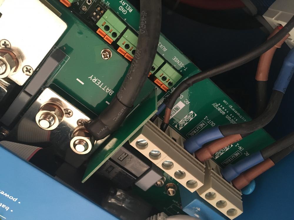

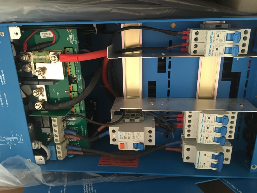

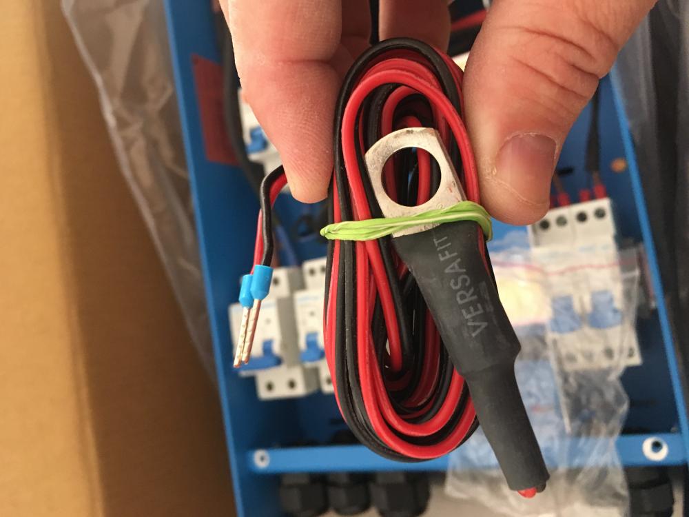

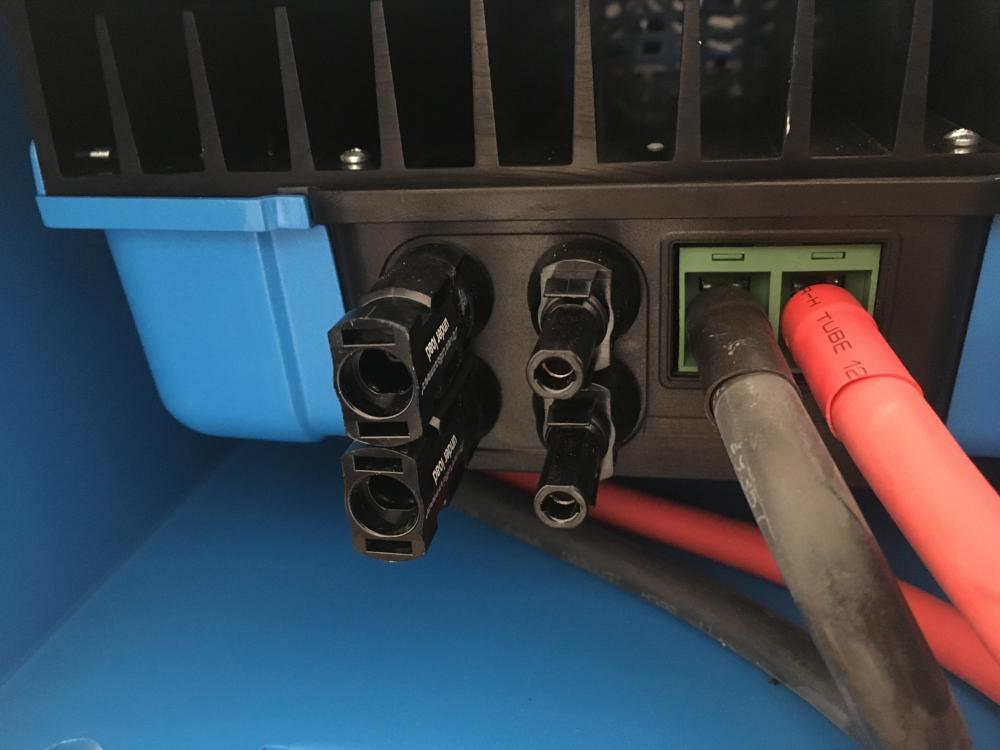

Unas fotitos del victron por dentro y el generador.
Es bueno ver que el BLUESOLAR tiene dos entradas...
las distribuiré una de 3 grupos de 3 y la otra 2 grupos de 3 para llegar a 15 paneles.
También se puede ver que se encuentra conectado directamente entre BLUESOLAR y COLORCONTROL GX por el cable VE direct.
Así que el conector ve-bluetooth q he comprado lo devolveré.

Viene incluido un T-SENSE que tengo que ver donde se instala...
Y 3 conectores RJ45 que supongo son para tapar los actuales, si no se utilizan.
El victron lleva un diferencial y varios interruptores automáticos CHNT, personalmente no me gustan nada de nada, simplemente porque el fabricante no respenta el lema de Trump.
