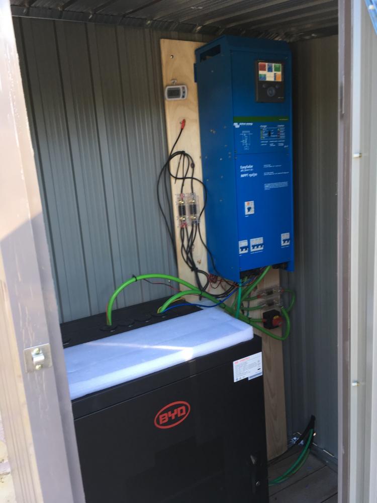

Incluyo algunas fotos... por cierto, ha quedado todo muy reducido y bonito. Espero que resulte funcionar como se ve.
La caseta donde todo ocurre.
Archivo adjunto 18602
Mi humilde granja solar, por ahora da suficiente, en invierno la multiplicaré ...
Archivo adjunto 18603
Dentro de las tripas.
Ha quedado todo muy reducido, me gusta mucho miniaturizar todo.
Esta foto es un poco vieja ya... tiene unos días, ahora he realizado algunas mejoras, como un corte en la entrada de FV.

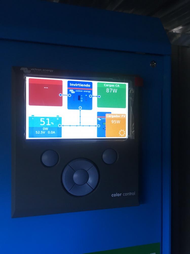

También he podido conectar el CCGX a internet, ya que he encontrado entre todos mis adaptadores WIFI USB uno que es compatible.
Unas muestras de la generación solar.
Esto es a las 9 de la mañana.
Archivo adjunto 18605

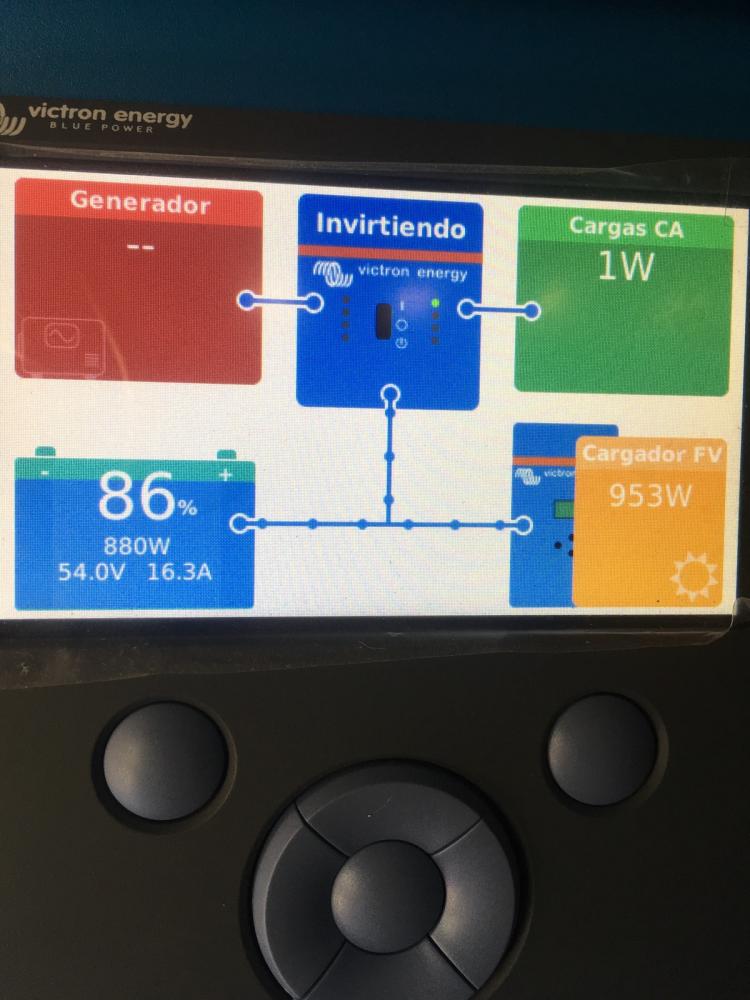

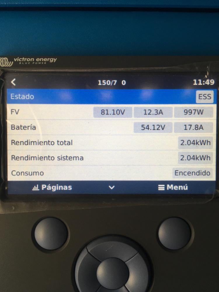

a las 11:49
Archivo adjunto 18606
la misma pantalla pero mas bonita.
Archivo adjunto 18607
