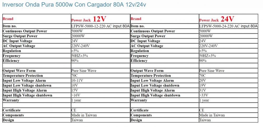

En la ficha del vendedor pone lo siguiente:
El nuevo híbrido 24v 3000w mppt 60 es un potente inversor de onda senoidal pura para no tener problemas con ningún equipo eléctrico hasta 3000w. Alto poder de sobrecarga que permite funcionar al 110% durante minutos y duplicar su potencia durante 5 segundos para el arranque de motores y las cargas inductivas. Además en el modo by pass donde toma la corriente de la red o generador permite soportar hasta 5000w de potencia nominal.
Por eso pensaba que si seria capaz de arrancar las bombas, almenos la de 1cv del grupo de presión y la de 1,5cv del pozo.
Si no lo ves viable tal vez sea mejor opción la del cambio de bombas, aunque sea para mas adelante y ahora conformarnos con el frigorifico (que era la primera idea).
Muchas gracias Gabriel

Entendido, después de darle unas vueltas me doy cuenta de lo que explicas, los 3000w que pone en las caracteristicas son sumando los 60Ah que se pueden sacar de las baterias + 60AH que pueden dar de maximo las placas que lleve conectadas, pero para los calculos se deben tomar solo los 60AH de las baterias, asi que como mucho podría usar la bomba de presión de 1cv que serian aprox 50Ah a 24 voltios y aún así iría justo con ese inversor.
Si esto es así, lo que pone en la ficha de 3000w de salida y hasta 5000W con generador no seria cierto entonces ??

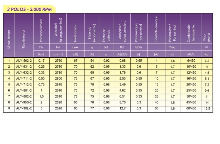

La de 1 CV es posible que la arranque, pero la de 2 CV no lo creo. De todas formas, parece que tiene solución pasando a 48 V, y el inversor cuesta unos 200 € más.
En esta tabla tienes las corrientes de arranque típicas de motores monofásicos, como los que se usan para las depuradoras:
Archivo adjunto 18148

-1 Inversor de Onda puro axpert mks pf1 5000w mppt 80ah con cargador 60ah
Esta opción se saldría del presupuesto inicial de 2500€ y estaría sobre unos 4200€, pero permitiría ahorrar unos 300€ cada verano en gasolina, ademas de la comodidad que representa.

P.d- No me había fijado en la tabla que has puesto, ya veo que la potencía en el arranque se calcula + o - un 450% unos 20A por cada CV de bomba, eso eleva la de 2CV a mas de 9000w, demasiado para un inversor de 3000W

El parámetro ha tener en cuenta es el de Peak Current, que en el caso del Xantrex es de 42 A. Antes de comprar nada, puedes tener la certeza de si va a valer, o no, midiendo la intensidad a rotor bloqueado del motor. Es bastante sencillo, el motor está unido a la bomba por una brida, quitas esa brida y tienes acceso al motor. Sujetas el rodete con la mano, enciendes la depuradora durante no más de un par de segundos, con la pinza amperimétrica puesta y ves la intensidad. Si es menor de 42 A, sirve, si es mayor, no.

..... midiendo la intensidad a rotor bloqueado del motor. Es bastante sencillo, el motor está unido a la bomba por una brida, quitas esa brida y tienes acceso al motor. Sujetas el rodete con la mano, enciendes la depuradora durante no más de un par de segundos, con la pinza amperimétrica puesta y ves la intensidad. Si es menor de 42 A, sirve, si es mayor, no.
Bloquea el motor o su arrastre mecánicamete, JAMAS CON LA MANO.

Y la opción de poner un inversor PowerJack de al menos 5.000w con picos de 20.000w de baja frecuencia salen muy baratos menos de 400€ y las piezas de repuesto son muy baratas que tal le veis esta opción para ahorrar al principio.
https://www.ebay.es/itm/Inverter-300...kWVEvJc8LFziyg
Envio desde España libre de aduanas.
Re: Dudas posibles dimensionados
Ojo con esos inversores que tienen el corte por alto voltaje muy bajo. Cuando ecualices cortarán

elsolacabasos
El par de arranque de ese motor será de no más de 1,5 Nm. Para bloquearlo, la fuerza tangencial debe ser de 25 N, ya que el rodete tendrá un diámetro de 12 cm, o más. Si agarramos con la mano, presionando en dirección radial, la fuerza debe ser de 40 N, aproximadamente, dado el coeficiente de fricción de la mano con el rodete. ¿Dónde está el problema?
Los nuevos modelos de PowerJack se quejan a los 31v y se apagan a los 33v no lo veo tan grave si es posible ecualizar perfectamente con ellos.
Su propio cargador si no mal recuerdo llegaba cerca de los 32v

He estado mirando todas las opciones que decís y como bien dice aerax y ya dijo Gabriel, todo esta dimensionado para tirar de generador y para FV es muy ineficiente.
Ayer estuve mirando un poco por encima precios de bombas de piscina y de pozo y realmente es el mejor gasto que se puede hacer, la bomba del pozo lleva casi 20 años ahí metida, por lo que no creo que le quede mucha vida, la bomba de la piscina tiene 2 años pero no son excesivamente caras.
También hable con el vendedor y me dijo que no voy a tener ningún problema con ese inversor y las bombas que tengo, incluso dijo que llevan tiempo montando híbridos en sistemas de bombeo con bombas como las mías y van bien, yo confío mas en lo que decís vosotros y que a larga no es una buena combinación y tendré problemas.
La combinación de 9 paneles+hibrido+las cpzs 360 ah y solo esa combinación por razones que no vienen al caso me sale con un descuento de unos 500€ y ronda los 4500€ que ya es bastante más del presupuesto inicial, así que viendo que las otras opciones se me van aún mas de precio, salvo tirando de ebay o aliexpress (que para esto no me convence demasiado) y viendo que el vendedor no me pondrá pegas en caso de rotura en garantía, creo que voy a montar esa opción y de cara al siguiente verano ir sustituyendo las bombas por algo mas adecuado, espero no equivocarme. :(
