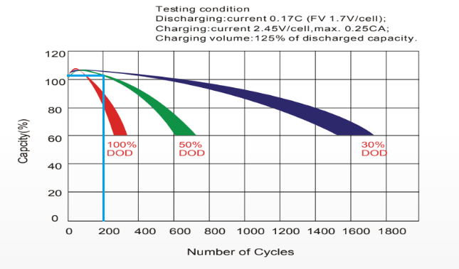

Hola. Actualmente tengo una batería de 115A de 12V tiene unos 7 meses y habrá soportado ya unos 200 ciclos al 50% de descarga, según la gráfica de la hoja de características, la batería ya ofrece unos 105A, tal como muestro en la imagen:

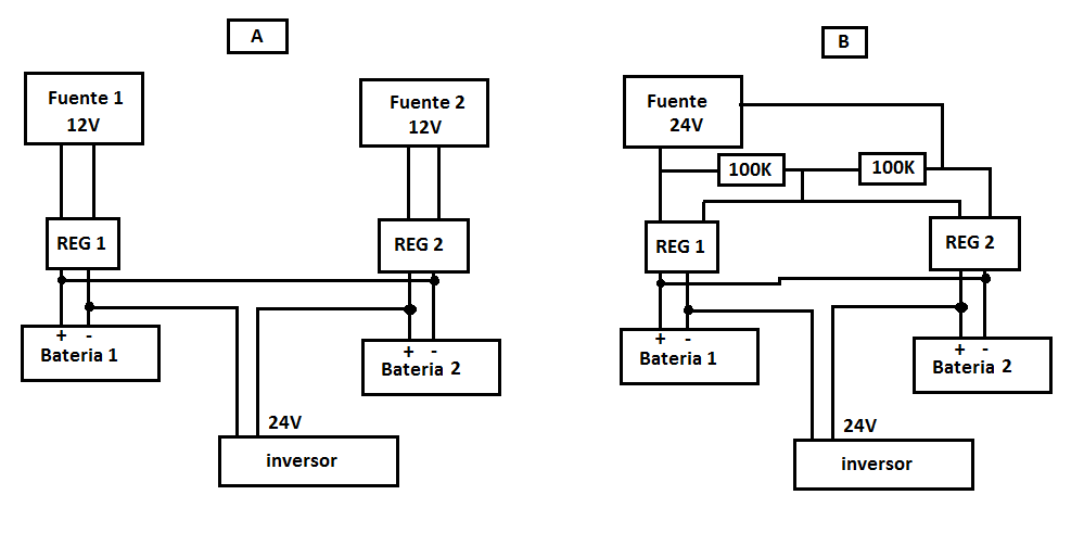

Quiero comprar otra exactamente igual pero nueva, se perfectamente que no debo de ponerla en serie porque si no una llegará antes al 100% y eso provocará un deterioro prematuro. Se me ha ocurro estas dos ideas:
Archivo adjunto 18140
A. Agrupar placas a 12V y otras independientes a 12V, cada una con su regulador y cada una conectada a una batería y después sumar el total de las baterías al inversor
B. La misma idea pero agrupar todas a 24V y después dividirlas a 12V mediante un divisor de tensión con dos resistencias altas de 100K ohm por ejemplo. Esta segunda opción sería para no tener que tirar 4 cables ya que por mis canaletas ya no cogen más, el divisor lo tendría abajo, junto con los reguladores y la batería.
Re: Idea para sumar dos baterias de 12V pero una más antigua.
Si las baterías son distintas y las vas a poner en serie, una placa y un regulador para una batería y otra placa y otro regulador para la otra. Es la única forma de que se carguen cómo deben.
La opción B es imposible.
Cuidado con poner a tierra los negativos, o positivos.

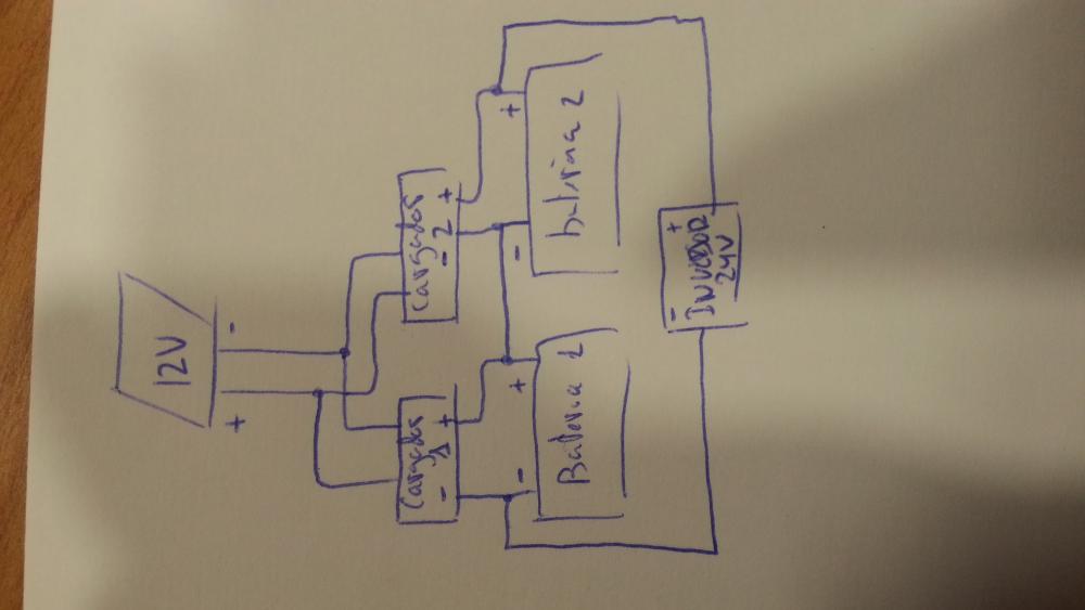

Buenos días, se me viene a la cabeza una opcion C: seguir con la instalacion de 12v pero añadir en paralelo 2 cargadores a cada bateria asi:
JuanDe Fuentes
se me viene a la cabeza una opcion C: seguir con la instalacion de 12v pero añadir en paralelo 2 cargadores a cada bateria asi ...
Lee estos posts ... :quemao:
Tendría que ser con placas independientes para cada regulador, como te ha dicho Gabriel 2018 en su post #2
JuanDe Fuentes
Entiendes la razón por lo que este esquema no funcionaría?
Analiza el circuito... pon una intensidad de carga por ejm 10A.... y mira lo que pasaría con los voltajes/intensidades en cada parte del circuito
