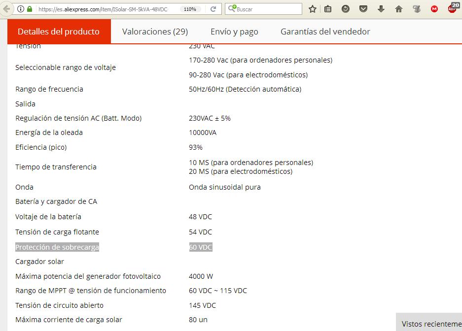

chacal525 ese inversor ecualiza las baterías ese es el autentico el FP1 porque tiene un buen precio gracias
Ese hibrido no ecualizará correctamente, su inversor desconectara a los 60V tal como lo indica las caracteristicas que vienen desplegando la pagina. Mejor busca el que corta a 66V
solflitos perdona por no esta de acuerdo contigo este inverso SI "ecualiza" alas pruebas me remito y te mandan desde ALEMANIA para no pagar ADUANA un saludo y munchas gracias chacal525 por poner un enlace

Re: Nueva instalación dudas con inversor y baterías
Me alegro que el que te han mandado sea de los que ecualizan al menos a 63V segun el parametro que nos aportas -> 'PROGRAM 34 - 63V- Battery equalization'.
Adjunto captura de pantalla de la parte del link de ' https://es.aliexpress.com/item/ISola...528272356.html ' donde el vendedor indica dentro de las caracteristicas del inversor que este corta a 60V, de ahí mi comentario.
Creo que en los anuncios estan mal y la tabla esa hacen copia y pega de los modelos antiguos hay muchos modelos que pone que ecualizan y luego en la tabla cone corte a 30v o 60v.
Lo mejor pregunta al vendedor aver que te dice si Ecualiza y a cuanto corta el inversor, asi te quitas de dudas.
Yo estoy mirando uno de 3Kva con PWM que pòne que ecualiza a 31.5v uy corta a 33v y en la tabla de mas abajo sale 30v maximo y le pregunte aver que me dice esta por 230€ el precio manda jaja.
