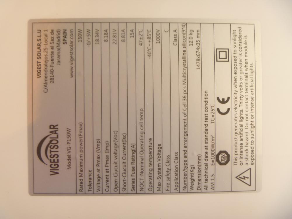

ok, gracias por responder, encontré el post de toño y efectivamente me pasa lo mismo , te paso datos :
Archivo adjunto 18109
te aclaro las pruebas :
teniendo en cuenta el tiempo que hace y la instalcion de la placa ( esta horizontal ) los datos que me da el polímetro son bastante cercanos a la placa de características de la placa :
tensión en circuito abierto dependiendo de las nuves en ese momento oscilaba entre 20.7 y 21.9 V según placa debería dar 22,81 v como te comento dada la peculiar instalcion esta bastante cerca .
intensidad de cortocircuito me estaba sacando 5.16A oscilando este dependiendo del sol según placa 8.81A para el dia que hace lo daría por valido.
la temperatura lo descarto, hace frio realmente , la placa en verano funciono perfeta con mucha mas temperatura y mas sol, no esta pegada al techo si no levantada de este 3 o 4 centrimetos asi que corre aire por debajo de ella , al tacto esta fría .
necesitas algún dato mas puedo bajar a la Furgo y compruebo lo que me digas , lo raro es que solo cargue después de quitarla del regulador y poner la bombila en serie. si tengo que desmontarla y comprobar los diodos tampoco me importaría pero un coñazo . gracias
Re: posible problema de placa solar
Bueno, la placa no es de 160Wp, como decías, es de 150Wp - pero da igual, es con 36 células, que es lo correcto para 12V
