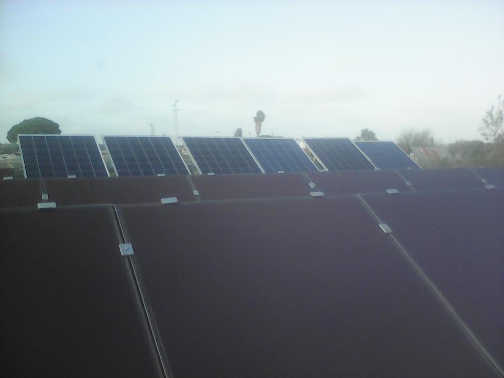

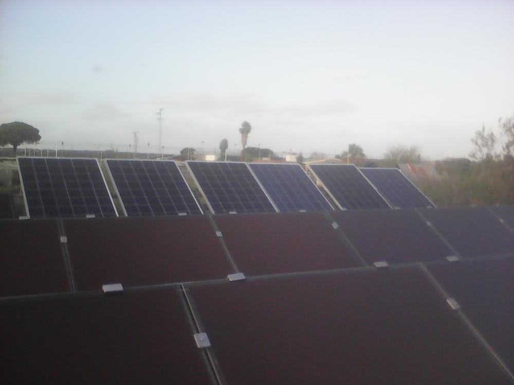

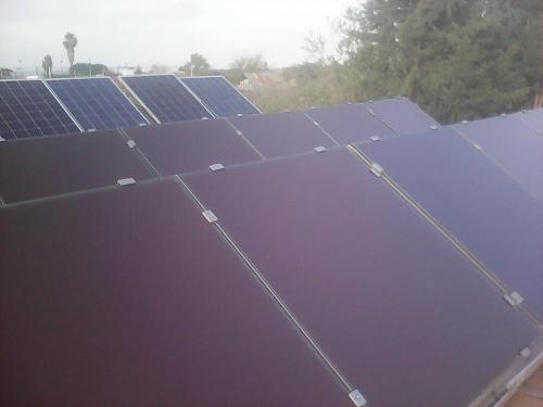

    Buenas tardes.
    OS pongo fotos de mi instalación.
    Empecé a 48 voltios con 4 baterías trojan , un híbrido voltronic y 16 placas de silicio amorfo, conectadas al híbrido
    A los seis meses compré otras 4 baterías Trojan.
    Posteriormente, compré tres placas de 330 watios policristalinas y las conecté al regulador.
    Más tarde puse todas las placas al regulador.
    Y por último, esta semana añadí otras tres placas policristalinas, esta vez de 300 watios.
    La inclinación de las de silicio está más que aceptable, pero las polic. Se han ido añadiendo como se ha podido y la inclinación no es idéntica.
    Ya os iré contando cómo va la última ampliación

    arpari que distancia hay entre las placas de las adelante con las de atrás es por el tema de la sombra y felicidades por tu instalación disfrutala
    gracias

    Gracias a ambos. Las placas están en el tejado, que mide casi 8x8.
    La tercera fila, que es donde están las policristalinas, están mas separadas de la segunda fila. Es para intentar evitar lo más posible las sombras de la segunda fila, que a las de silicio no le estorba para nada.

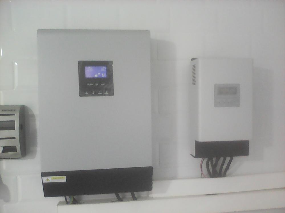

    diario de a bordo: hoy he podido ir temprano a ver cómo se estaba portando la instalación, para ver cómo cargaba, pues los días pasados había estado nublado.
    llegué sobre las 10 de la mañana, es decir, el sol apenas había despuntado. y el híbrido ya estaba en flotación. Es decir, ya había llegado a 58.4 y había bajado. Ya no me acordaba que su algorítmo de carga es de risa. Es más, yo diría que ni llega a 58.4, sino que se queda por el camino.
    El regulador, en cambio sí que estaba haciendo su trabajo, con las placas policristalinas (unos 1800 watios nominales)
    ¿algún consejo para forzar al híbrido de alguna forma?
    Eso sí, he conseguido que cuando hay un consumo alto, como os comenté en mis post anteriores, los dos entregan amperios y las baterías se siguen quedando en flotación, que era lo que yo buscaba
    arpari está desconectado Forero
    ene 2017
    españa
    330
    Predeterminado Re: Fotos de mi instalación

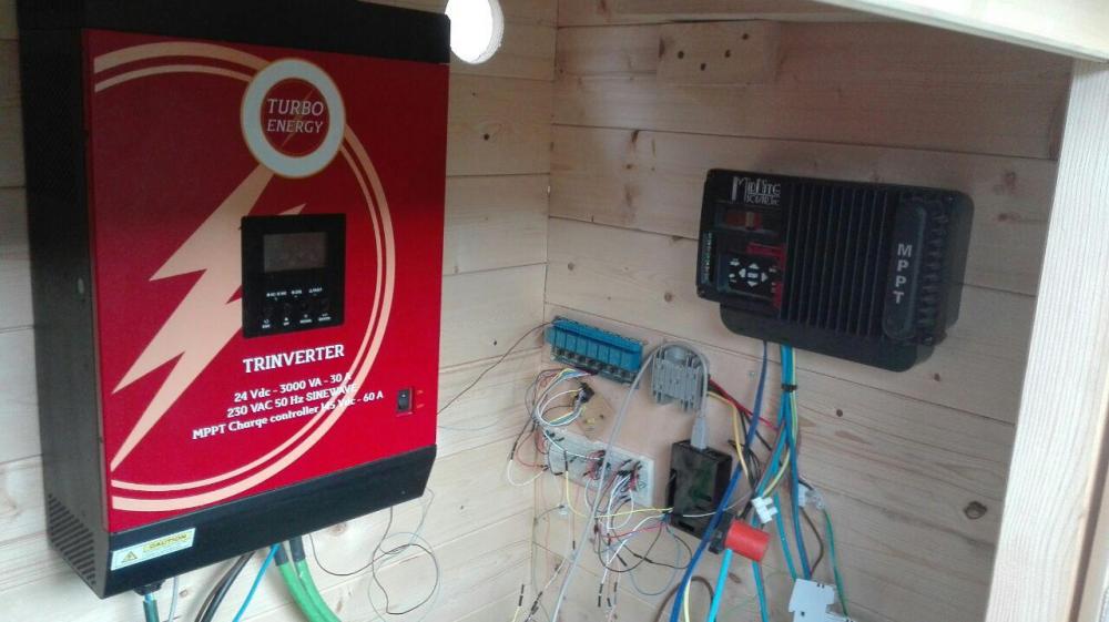

    Buenas tardes.
    Retomo este post para que podais ver la foto de mi regulador
    El tema es que desde hace tres o cuatro noches, al caer el sol no se apaga, sinl que sigue supuestamente metiendo 66 watios.
    Es decir, se hace de moche y sigue comk si estuviera cargando.
    Y a la mañana siguiente, cuando sale el sol, empieza a subir de amperios de carga.
    La primera noche que me di cuenta, le quitè el fusible, se apagò, lo volvì a poner y se quedò coml cuandl cae la noche y ya no hay producciò .
    Sabéis de què puede ser?

    Pero entonces ya no produce de dia?? Mala pinta.... si es asi.
