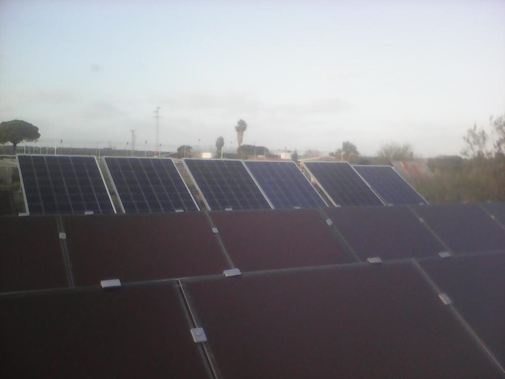

arpari que distancia hay entre las placas de las adelante con las de atrás es por el tema de la sombra y felicidades por tu instalación disfrutala
gracias

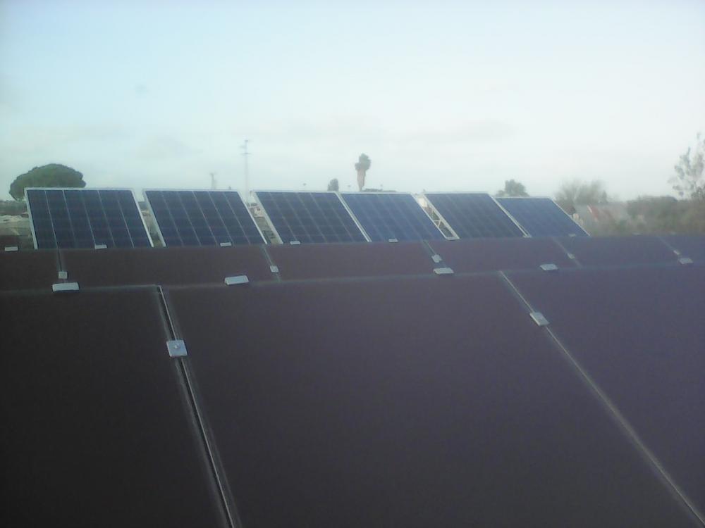

Gracias a ambos. Las placas están en el tejado, que mide casi 8x8.
La tercera fila, que es donde están las policristalinas, están mas separadas de la segunda fila. Es para intentar evitar lo más posible las sombras de la segunda fila, que a las de silicio no le estorba para nada.

¿Cuál es la potencia total que tienes instalada y con que orientación e inclinación?
Re: Fotos de mi instalación
Gabriel, gracias por tu interés.
En cuanto a potencia, tengo 1890 watios de policristalinas y 1620 en silicio amorfo (nominales).
En cuanto a la inclinación, el instalador me preguntó en su día qué grados ponía y yo le dije que el intermedio para maximizar tanto invierno como verano. Respecto a orientación, sur.

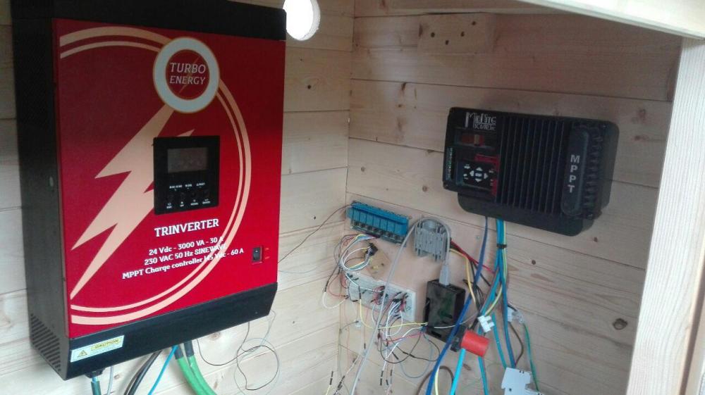

buenos días.
No sé si todos los reguladores funcionan igual, pero en el caso del mío (que podeis ver en la foto), ¿me podeis decir cuándo comienza la fase de absorción?
Quiero decir, si yo le marco un voltaje, de por ejemplo, 59 voltios y un tiempo de 120 minutos, ¿cómo funciona? ¿una vez que llega por primera vez en la mañana a 59 voltios, se pone en marcha el reloj y para a los 120 minutos?
arpari
Correcto, es tal como dices. Por la mañana, el regulador empieza en fase bulk y cuando en salida alcanza la tensión de absorción durante cierto tiempo, cambia a modo absorción, es decir, la tensión ya no sube más
Tienes el Midnite Kid; creo que este regulador deja de contar los minutos, cuando la tensión de batería cae por debajo de la de absorción y sigue contando, cuando la vuelve a superar

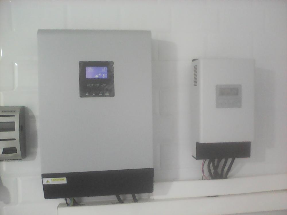

Gracias el cobarde por tu respuesta.
el mío es el regulador rs, tipo voltronic-axpert
Hacía esta pregunta, porque si pongo el híbrido a 58,4 el regulador lo debo de poner a algo más, no vaya a ser que se toquen esas cifras y el regulador detecte el voltaje (provocado por el híbrido) cuente los minutos y al final no acabe cargando bien (no sé si me he explicado, porque me es complejo de explicarlo). Lo digo porque el híbrido no carga bien y una vez llega a 58,4 baja casi al momento al voltaje marcado para flotación.

Correcto. Cuando hay 2 reguladores en paralelo, el "Master" siempre debería tener la tensión un poco más alta que el "Slave"

Buenas tardes.
Retomo este post para que podais ver la foto de mi regulador
El tema es que desde hace tres o cuatro noches, al caer el sol no se apaga, sinl que sigue supuestamente metiendo 66 watios.
Es decir, se hace de moche y sigue comk si estuviera cargando.
Y a la mañana siguiente, cuando sale el sol, empieza a subir de amperios de carga.
La primera noche que me di cuenta, le quitè el fusible, se apagò, lo volvì a poner y se quedò coml cuandl cae la noche y ya no hay producciò .
Sabéis de què puede ser?
