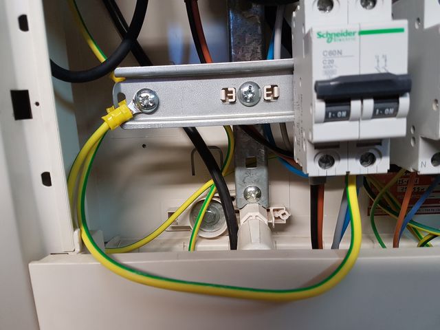

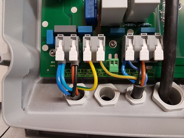

Hola de nuevo, sigues sin hacerme caso, pero te remito este par de fotos:
Archivo adjunto 18181
conforme observarás, son las conexiones rápidas y eficaces desde el SB5.0 al SI6.0, que las he hecho con dos conductores por fase azul para el neutro, y los dos grises para la fase, el conductor de tierra o Pe es el verde amarillo de la derecha; idéntica conexión está en la derecha, salvo que estos son de la entrada del generador: N, L y el Pe está unido al PE del Sunny Boy.
Archivo adjunto 18182
La foto anterior es el interruptor automático 2/20/C, que el SB5.0 entra por abajo, con dos conductores por fase (borne nº 2) (negro y marrón) y dos conductores para el neutro (borne nº 4) (azul y gris), con un puente de color verde amarillo desde el borne nº 4 del interruptor al soporte metálico del perfil omega (esto es provisional), te lo he sacado por fuera para que lo veas.
Con esto he hecho una régimen TNS en mi instalación doméstica, porque tengo holgura para variar el 100% de mi instalación. Está en isla o off-grid.
La resistencia de puesta a tierra es de 12 ohmios.
Ahhh por cierto, en la puesta en marcha, tuve el mismo error que tú, me decía no existe PE, y así fue, le puse el puente e hice el TNS; saludos.
