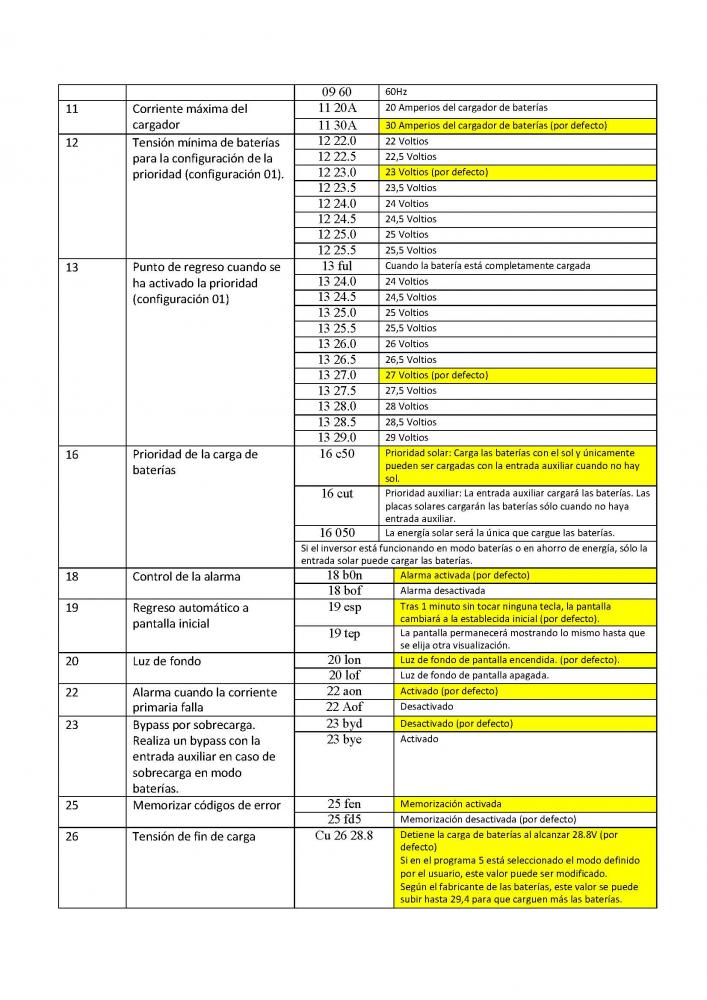

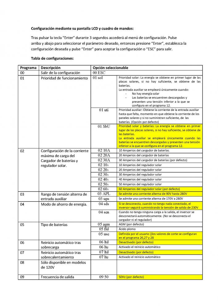

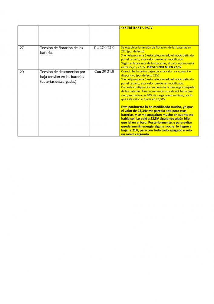

De todas formas, lo primero creo que es centrarse en configurar bien el híbrido, y luego ver como va todo, y que hago.
