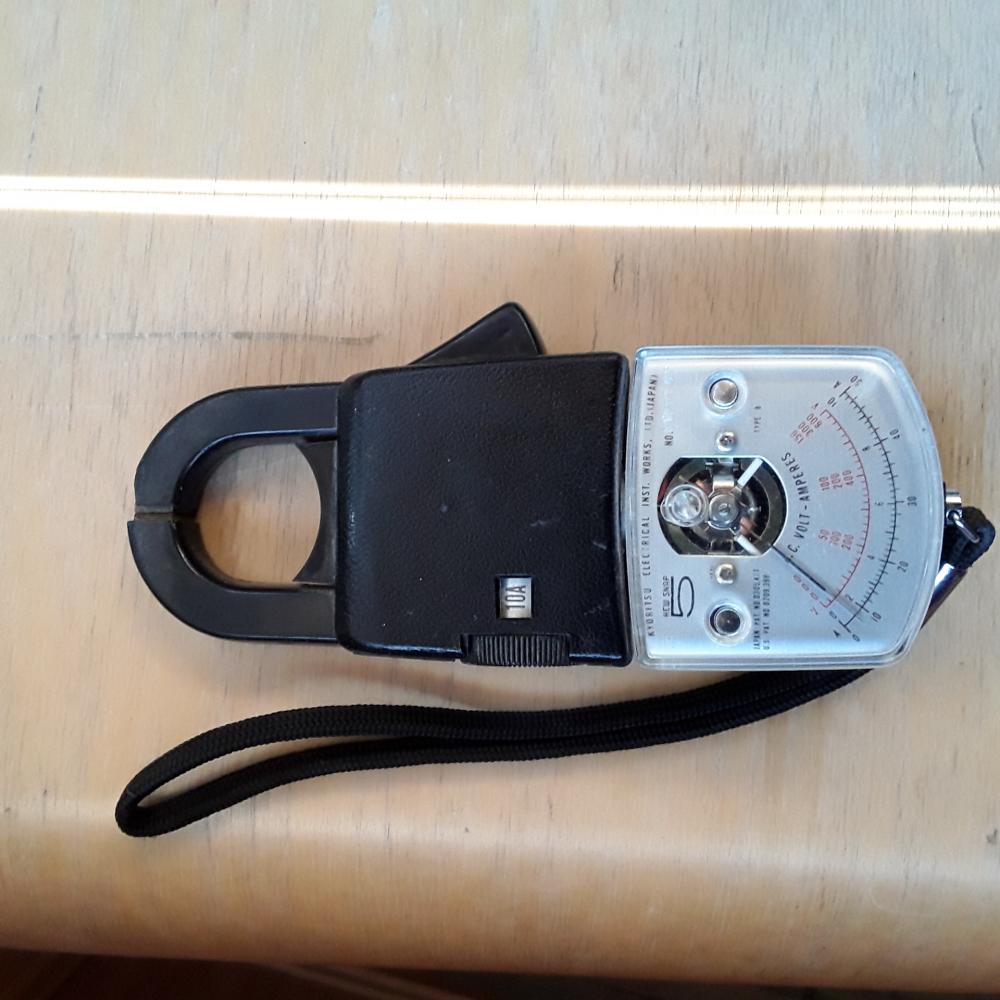

Por cierto , no se cuanto tardará en llegar el material que he pedido en un portal Asiático, pero esto me acaba de llegar hoy y cuando lo pedí era último modelo. Cada día tardan más estos envíos 😂😂😂
Archivo adjunto 18089

Por cierto , no se cuanto tardará en llegar el material que he pedido en un portal Asiático, pero esto me acaba de llegar hoy y cuando lo pedí era último modelo. Cada día tardan más estos envíos ������
Ultimo modelo ?? del siglo XX ? ;)

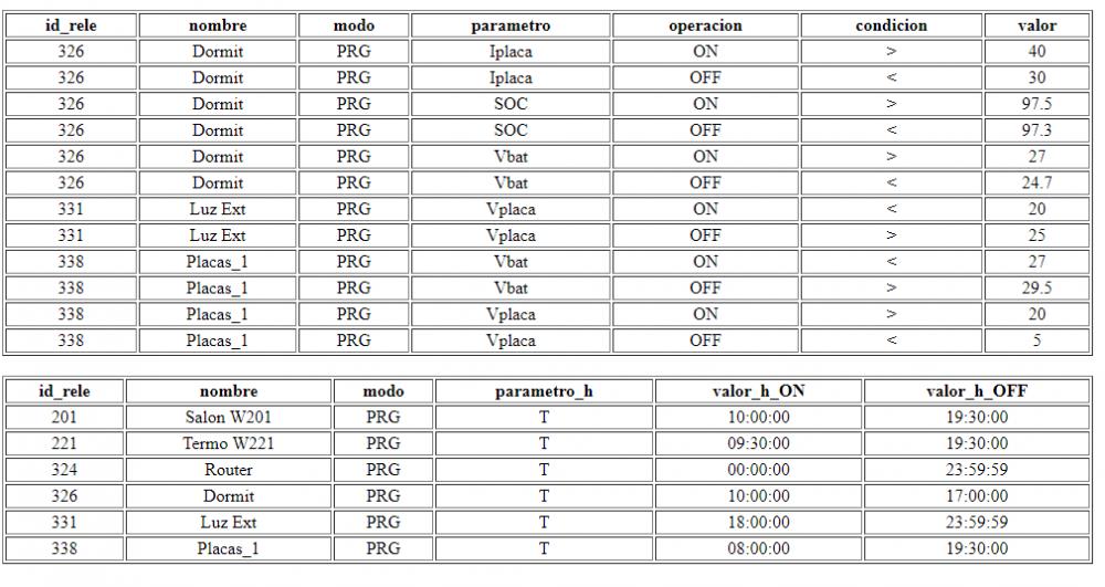

Antes de poner el Sistema de Excedentes en mi Brico...básicamente yo usaba tu aproximación de apagar/encender cosas de acuerdo a ciertos parámetros FV (Vbat, SOC, Ibat etc) y horario
En mi caso este control se hace via SW en base a definir las condiciones de ON y de OFF (lo puedes ver en mi web o en la de Nikitto o en la de Francesc) si pulsas en la opción Reles
Lo mas parecido a lo que quieres hacer seria el rele del acumulador de calor del dormitorio que tengo..Rele 326
Archivo adjunto 18099
Si te fijas he optado por condiciones de encendido/apagado de acuerdo a Vbat, SOC y, en este caso también Iplaca (para minimizar ciclado batería)
Como veras siempre hay que poner algo de histeresis en las condiciones ON/OFF para minimizar el numero de conmutaciones si usas reles mecánicos
Sabes que mi opinión es que si te atreves con un Brico del tipo que te planteas tienes base suficiente para hacer algo un poco mas avanzado que aproveche mejor los excedentes
