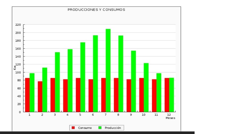

Buenas noches, reactivo este tema ya que una vez terminada la obra llega el momento de instalar la electricidad. Despues de buscar bastante siguiendo vuestros consejos os pido opinion a ver si os parece correcto, de acuerdo a mis necesidades que son; 8 leds, nevera, tv y en un futuro quizas una bomba para piscina. Es en Gran Canaria y el uso sera de fin de semana.
PANEL SOLAR ATERSA 325W 72 CEL 4 UD
INVERSOR HIBRIDO AXPERT V 3000W PF1 MPPT 60AH 24 V
BATERIA 6V 315AH CYNETIC TUBULAR
Otra pregunta, si pusiese las placas sin inclinacion perderia mucha captacion?
Muchas gracias.

Sí, con esos componentes te puede ir bien. Supongo que son 4 de esas batería en serie, para dar 24V
Ten en cuenta, que esas baterías necesitarán ecualizar a ~62V, por lo que el inversor debe tener esa opción. Asegúrate bien, que el que vas a comprar la tenga, debe admitir hasta 63V en batería sin cortar
En verano, cuando sobra producción, tendrías más; pero en invierno, cuando escasea la producción, mucho menos ---> muy mal
La inclinación ideal para todo el año son ~45°; la mínima recomendable ~20°
Otro inconveniente de placas sin inclinación es que no se autolimpian con la lluvia

Sobre la inclirnacion me lo imaginaba. El problema es que el tejado es de teja con una inclinacion de un 10% aprox hacia el este. A ver que estructura se me ocurre para no estropear las tejas al ponerlas. Intentare sujetarla a las paredes de piedra.
El tema de la ecualizacion no tenia ni idea. Lo que compro es un kit asi que imagino que el hibrido permitira esa ecualizacion. En todo caso voy a preguntarselo al vendedor. Muchas gracias.
