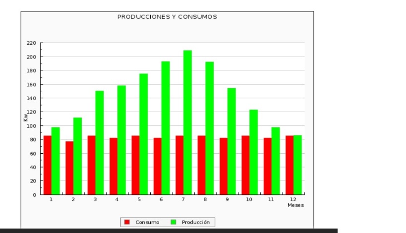

Otro kit de Rebacas. Lo mejor es la última parte de la descripción del kit:
CALCULOS REALIZADOS CON UNA PERDIDA DEL 20% INCLUIDA POR RENDIMIENTOS DE INVERSOR, PERDIDAS DE CABLEADO...
En dos palabras IM Presionante
Esta tabla es una oda a la ingeniería:
Archivo adjunto 18980
Re: Instalacion casa fin de semana
Gabriel 2018
Esta tabla es una oda a la ingeniería ...
Y eso que rebacas no es de los peores, más bien lo contrario ...
