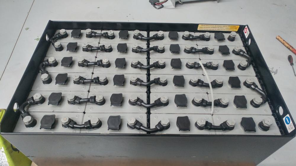

  11. #161
    Predeterminado Re: Comportamiento raro de una Trojan T-105
    Mis Trojan han muerto! R.I.P.
    Con la ayuda del amigo esquirol he conseguido un banco de baterías de tracción seminuevo -en muy buen estado- de 48V 500Ah C5 (unos 600Ah o 30kWh C10; ver foto). Cada vaso pesa 28kg y el cofre casi 80kg. Ha sido un buen trabajazo, subir todo esto a la segunda planta. Pero ya está hecho y mañana o pasado podré conectar la batería nueva. Ya os contaré ...
    . . . . . . . . . . . . . . . . . . . . . . Comportamiento raro de una Trojan T-105-exide_03.jpg
    Nota 1: Las Trojan T-105 y los vasos Fiamm se irán a la chatarra (~300kg). Alguien sabe quien paga por baterías viejas en Mallorca?
    Nota 2: Seguiré con el tema en este hilo nuevo
  12. #162
    Las Trojan T-105 y los vasos Fiamm se irán a la chatarra ...
    Al desmontar la batería antigua, me he dado cuenta que todas las Trojan T-105 tienen el polo positivo muy subido. Definitivamente han llegado al final de su vida. Los 4 vasos Fiamm, por el contrario, parecen estar en buen estado de salud, a pesar de tener muchos más años de uso que las Trojan (14 años vs. 4 años)
