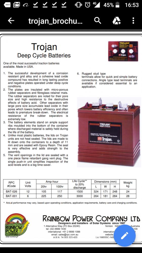

Re: Comportamiento raro de una Trojan T-105
Volviendo a las Trojan, me sonaba algo así:Archivo adjunto 18485
3000 ciclos al 20% de descarga, 600 ciclos.
No parece que te hayan salido malas.
Gabriel 2018
Volviendo a las Trojan, me sonaba algo así: ... 3000 ciclos al 20% de descarga, 600 ciclos
Bueno, éstas son de la serie Deep Cycle. La BAT-001 se parece a la T-105, en cuanto a tensión, capacidad y peso - pero no sé si también en cuanto a ciclos de vida. De todas formas, 600 ciclos totales - esto es lo que han durado las mías
Gabriel 2018
Eso parece - quizá esperaba demasiado ... :rolleyes:
Y qué piensas de la resistencia interna de una batería de automoción de 50Ah, que digo en mi post #133 ?

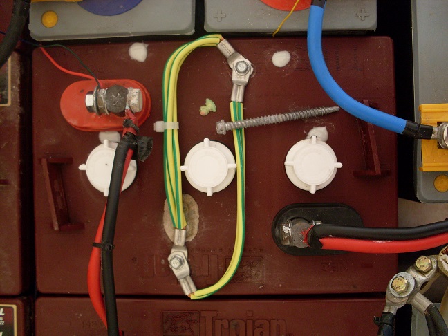

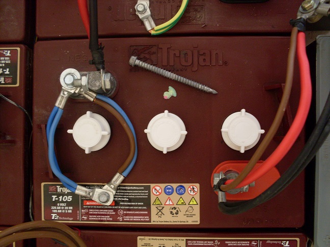

Re: Como cortocicuitar una celda de una Trojan T-105
el_cobarde
Hoy he tenido que matar a la celda central de una de mis Trojan T-105 ... R.I.P.
No he podido hacer fotos, pero más tarde haré unas y las colgaré aquí, para que os podáis hacer una idea de como ha quedado
Aquí vienen las fotos de las celdas cortocircuitadas, que os había prometido
La primera muestra la conexión entre los dos puentes en la celda central de una T-105; la segunda foto es de la celda con polo negativo cortocircuitada, de otra T-105. Como muestra, en cada fotos se ve un tornillo de los que he empleado para llegar al puente
Para cada celda he empleado 4 cables de 6mm² en paralelo (es lo que tenía a mano)
. . . . . . . . . . . . . . Archivo adjunto 18503 . . . . . . . . . . Archivo adjunto 18504
el_cobarde
Unas preguntas, más que todo como curiosidad:
No las tienes muy juntas ?
Has pensado en espaciarlas algo para que pueda circular algo el aire entre ellas, incluyendo elevarlas del suelo con algun palet de madera o algo parecido ?
El sensor de temperatura, lo tienes colocado en una de las monoblock que estan hacia el centro o hacia el exterior ?
