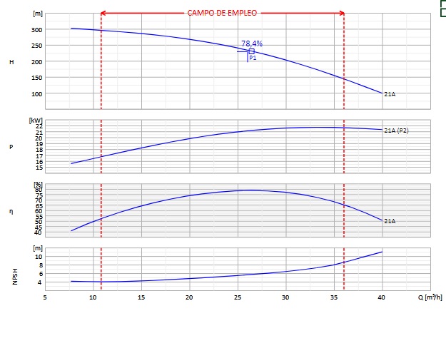

Buenos días, por las leyes de afinidad, el punto de trabajo que comentas con un caudal de 20 M3/h, se correspondería con una altura de 115 m, pero el agua está a 230 m....
Re: Dimensionado Bombeo Solar para olivar en Jaen
Gabriel, no confundas la altura manométrica nominal 201 m con una potencia nominal de 22 kW y un caudal nominal de 30 m3/h reflejados en la placa con la presión estática de la Ley de afinidad.
Te las recuerdo: Un cambio en el tamaño del diámetro del impulsor o de la velocidad del eje afecta al flujo volumétrico o a la velocidad al primer orden; la presión estática al segundo orden; y la potencia eléctrica del motor de la bomba al tercer orden.
Vamos a ver, tú has dicho que esa bomba a 35 Hz sacaría 20 M3/h y eso es una soberana estupidez.
Para que sacase agua, la altura a caudal 0 y 50 Hz, debería ser de 460 m y no es el caso.
Archivo adjunto 18044
Aquí tenemos la curva de la bomba objeto de este hilo.
A ver caparranas, qué agua saca a 35 Hz?
A veces no entiendo muy bien este foro. Los consejos que da el "amigo" conducen a la destrucción de la bomba por sobretemperatura y nadie dice nada?
Mi consejo para el forero que abrió el hilo es que contacte con los que le instalaron el grupo y la bomba, que saben lo que se hacen, porque en esto de los bombeos solares se ve que hay muchos que van al olor de la sardina sin tener ni puta idea.
