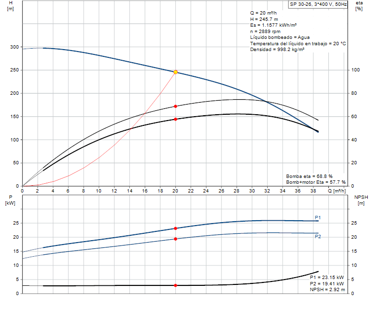

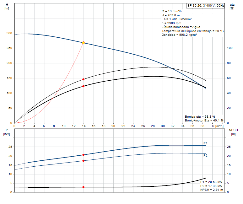

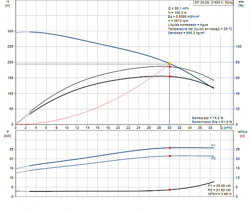

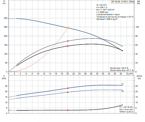

    La última lección, entender una gráfica de curvas de una bomba. Potencia nominal de motor P2 380 V Arranque directo, cos phi 0.86-0.84-0.82 ( sin variador de tensión y frecuencia variable, cos phi 1)
    a 50 Hz, caudal 30 m3/h, Potencia motor 22 kW , H 200 m .. segun tú no llegaría a sacar agua a 230 m.
    a 40 hZ caudal 20 m3/h Potencia motor 19 kW , H 240 m.. según tú, sin variador de frecuencia no subiría los 230 m
    a 35 Hz , caudal 14 m3/h potencia 17,3 kW m3/h H 260 m vaya si sube más alto que a 50 hZ...
    Habrá que decir a Grundfos que quite sus gráficas de la red que son falsas según los que aquí entienden de bombas...

    No te enteras...No ves que las rpm son del orden de 2900 rpm?
    Deja de decir estupideces que estás sembrao

    No te enteras...No ves que la altura es el punto rojo...
    También daltónico?? hay 5 puntos rojos, uno en cada curva, el de la curva de altura está en amrillo, pero es que a la derecha está escrito en números negros. En la esquina de la derecha, primero dice Q, caudal, después dice H, altura..

    Pensaba que no habías hecho trampas...puedes poner una curva a 40 Hz, o 35? Has puesto todas a 50 Hz cambiando el punto de trabajo...
    Aparte de impertinente, estás haciendo el ridículo..

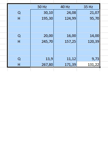

    Los puntos de trabajo que has puesto, todos a 50 Hz, tendrían sus homólogos a 40 y 35 Hz, que son estos: No code has to be inserted here. - - - - - - - - - - - - - - - - - - - 50 Hz 40 Hz 35 Hz Q 30,10 24,08 21,07 H 195,30 124,99 95,70 Q 20,00 16,00 14,00 H 245,70 157,25 120,39 Q 13,9 11,12 9,73 H 267,80 171,39 131,22 - - - - - - - - - - - - - - - - - - - Dimensionado Bombeo Solar para olivar en Jaen-homol.jpg - - - - - - - - - - - - - - - - - - - Ayer, sin hacer cálculos, te dije que no subiría agua a 35 Hz...Y no lo haría. - - - - - - - - - - - - - - - - - - - Dimensionado Bombeo Solar para olivar en Jaen-bomba2.jpg - - - - - - - - - - - - - - - - - - - Esta es la curva 2000 rpm de la bomba. Como ves, no subiría agua. Has quedado como lo que eres, un ******.
Nombre: bomba 50 Hz.png
Visitas: 314
Tamaño: 49,0 KB
Nombre: bomba 40 Hz.png
Visitas: 201
Tamaño: 48,5 KB
Nombre: bomba 35 Hz.png
Visitas: 174
Tamaño: 48,2 KB
    Entonces a 40 Hz, la bomba gira a 2889 rpm, y a 35 Hz, parecido. Eres mago, o un trilero más?
    Grundfoss tiene una pestaña para modificar los valores de la velocidad de la bomba....

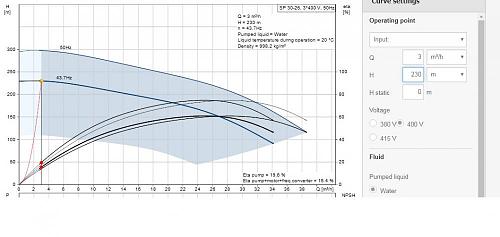

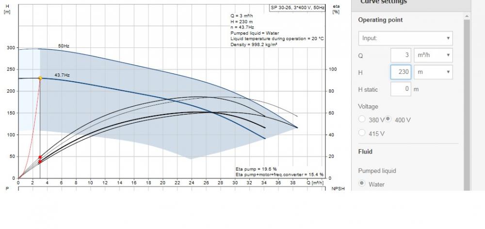

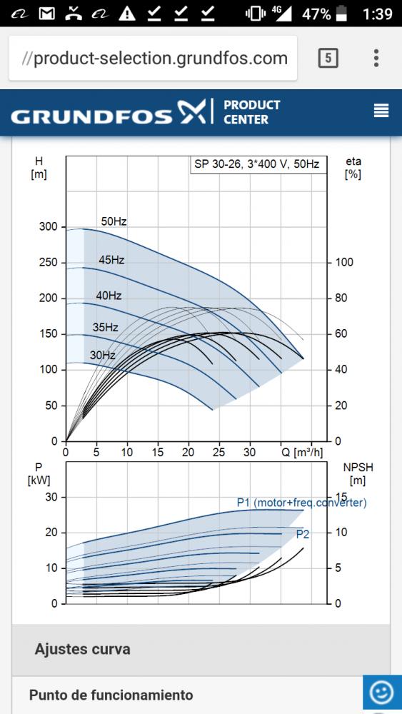

    Dimensionado Bombeo Solar para olivar en Jaen-screenshot_20180315-013939.jpg

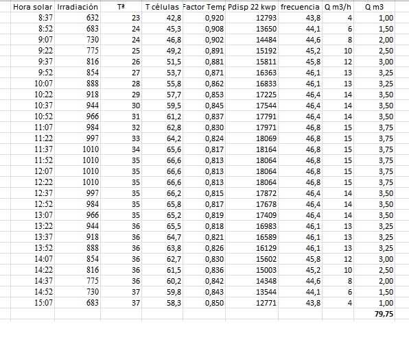

    Vamos a ver, soberana estupidez a mi me parece calcular 30 kw en paneles

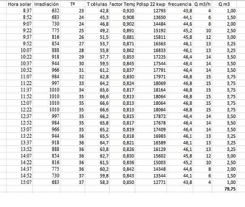

    Esto también te lo vas a tragar. Me he entretenido en tomar las radiaciones horarias del mes de Agosto (PVGIS), tomar las temperaturas ambiente medias horarias, establecer la potencia disponible de los 22 kwp de placas que recomiendas, con cada potencia, cada cuarto de hora, establecer el punto de funcionamiento de la bomba, según la aplicación de Grundfos, con variador Grundfos, y esto es lo que sale:
    80 m3 al día, lo que supone unos 40 L/día olivo. ¿Dónde están los 80 que decías?

    Los 14 M3 a 35 Hz los va a sacar la madre del topo...
    Éste individuo debe ser primo del amigo del ondulador supersónico...Si no es primo, es igual de primo que él.

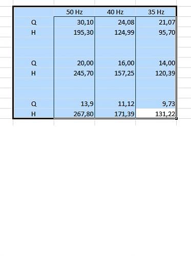

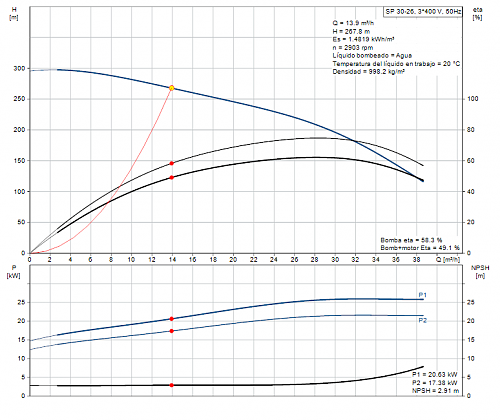

    Como lo escrito, escrito queda, voy a hacer un resumen de tu intervención en este hilo, más que nada, para que no engañes a nadie más.
    En el post 18, dices:
    “Esa bomba sacaría unos 20 m3/h a 35 Hz. Ya sacaría agua con 30 Hz, mínimo de las recomendaciones de los fabricantes para obtener el caudal de refrigeración.”
    Con las gráficas del fabricante, resulta palmario que a 230 m, no sacaría agua.
    Sigues diciendo:
    “Además, debe funcionar de arranque, al menos 1,5 horas en Abril (el peor mes con Septiembre) a 35Hz y a esas revoluciones el consumo de la bomba es de sólo 7,5 kW, como lo hace cualquier bomba que cumple con las Leyes de Afinidad.”
    No existe dicho punto de trabajo, porque a 35 Hz la máxima altura sería de 150 m, como aparece en la aplicación del fabricante.
    Lo siguiente:
    “Además, para Jaen, con lo que he comentado, los paneles instalados que necesitaría serían de 22 kW, y no los 30 que le has dicho. Eso supone un ahorro entre 8.000 y 12.000 euros suponiendo un coste ajustado entre 1 y 1,5 euros watio pico, que los he visto hasta a 3 que ya serían 24.000 de diferencia. Demasiado dinero para calcular a ojo.”
    Con todos los puntos de trabajo del fabricante, tenemos que con 22 kw, en Agosto, la dotación sería de 40 L por olivo y día.
    La siguiente perla:
    “Ajustar el variador de frecuencia de forma que no se sobrepasen los valores límite de mínimo 30 Hz y máximo 50 Hz (consultar con el fabricante para frecuencias superiores).”
    Como hemos visto a 30 Hz no saca agua, por lo que no se puede ajustar de esa manera. Hay que ajustar la frecuencia mínima, de forma que el caudal extraído sea de, al menos, el 10% del caudal nominal. Dicho por el fabricante.
    Otra más:
    “• Entre 30 y 50 Hz hay que mantener la relación tensión/frecuencia constante (o sea 240V a 30 Hz, 320V a 40 Hz, 400V a 50 Hz). Por encima de 50 Hz tener la tensión nominal (400V a 50 Hz, 55 Hz y 60 Hz).”
    Falso, la relación tensión frecuencia no debe ser constante en ningún bombeo con bomba centrífuga.
    La siguiente:
    “Vamos a ver, soberana estupidez a mi me parece calcular 30 kw en paneles, pero bueno, me has hecho rehacer las cifras y sí tengo un error, a 35 Hz obtendría sólo 14 m3h con los 7,8 kW de potencia de la bomba, y para sacar los 20, tendríamos que ir a 40 Hz, cierto el error, pero decir que no sale agua sí que es un error monumental.”
    Rehaces los cálculos, cosa que se ve a ojo, y dices que a 35 Hz saca 14 m3/h y a 40 Hz 20 m3/h. Según la aplicación del fabricante, a 40 Hz, tampoco saca agua.
    En el post 26, incluyes tres gráficas, indicando que son a 50, 40 y 35 Hz, pero son todas ellas a 50 Hz, como se puede ver viendo la velocidad de giro de la bomba. Manda cojones.

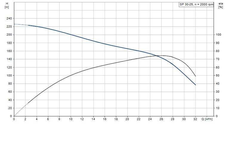

    En el post 40, para que no haya duda posible, incluyo las curvas de la bomba a distintas frecuencias, según el fabricante.
    En el post 42, ya cambias el tercio, pero dices lo siguiente:
    “Hay cosas que en bombeo solar no puedes hacer, por ejemplo utilizar un variador V/F... Fuji por ejemplo, tiene variadores micra que sirven para todo tipo de bombas, sumegibles, superficie, recirculación, etc pero no sirve para bombeo solar, para eso tienes que utilizar la gama Mega, que sirve para todas las aplicaciones y también solar.. porque son variadores vectoriales, la relación tensión frecuencia no es constante, son equipos pensados en ahorrar potencia y energía.. “
    ¿No decías en otro post que la relación tensión/frecuencia tenía que ser constante?
    Para finalizar, pues haces una oda a la tecnología marroquí, de la que no dudamos, por supuesto.
    Y para aportar algo útil al forero, incluyo la gráfica en la que se ve que se ve que la frecuencia mínima de funcionamiento es ésta:
    A 43,7 Hz, 3 m3/h, que es el mínimo caudal requerido, según el fabricante.

    No hay que entender mucho... 20 M3/h, a 230 m, con 7,5 kW... cómo llamamos eso?
  25. #50
    Predeterminado Re: Dimensionado Bombeo Solar para olivar en Jaen
    El trabajo necesario para levantar 20m³ de agua a 230m de altura, es de 12.5kWh. La energía consumida es de 12.5kWh
    Para un caudal de 20m³/h, sacando el agua de un pozo de 230m de profundidad, se necesitan 12.5kW de potencia
    Teniendo en cuenta el rendimiento de la bomba, el cos phi etc., la bomba tendrá que ser de ~20kW
    Esto es lo que dice la física. Ya nos dirá el compañero PPSM, como él lo consigue con una bomba de 7.5kW ...
    A ver si en Marruecos la gravedad no es g=9.81m/s² ...
