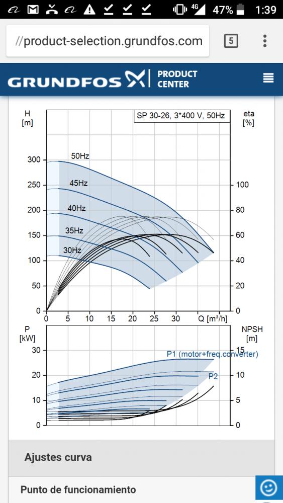

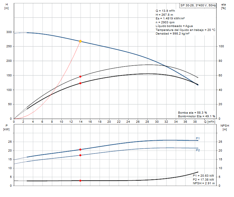

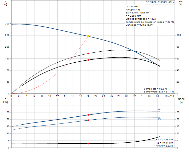

La última lección, entender una gráfica de curvas de una bomba. Potencia nominal de motor P2 380 V Arranque directo, cos phi 0.86-0.84-0.82 ( sin variador de tensión y frecuencia variable, cos phi 1)
a 50 Hz, caudal 30 m3/h, Potencia motor 22 kW , H 200 m .. segun tú no llegaría a sacar agua a 230 m.
Archivo adjunto 18045
a 40 hZ caudal 20 m3/h Potencia motor 19 kW , H 240 m.. según tú, sin variador de frecuencia no subiría los 230 m
Archivo adjunto 18046
a 35 Hz , caudal 14 m3/h potencia 17,3 kW m3/h H 260 m vaya si sube más alto que a 50 hZ...
Archivo adjunto 18047
Habrá que decir a Grundfos que quite sus gráficas de la red que son falsas según los que aquí entienden de bombas...

No te enteras...No ves que las rpm son del orden de 2900 rpm?
Deja de decir estupideces que estás sembrao

No te enteras...No ves que la altura es el punto rojo...
También daltónico?? hay 5 puntos rojos, uno en cada curva, el de la curva de altura está en amrillo, pero es que a la derecha está escrito en números negros. En la esquina de la derecha, primero dice Q, caudal, después dice H, altura..

Pensaba que no habías hecho trampas...puedes poner una curva a 40 Hz, o 35? Has puesto todas a 50 Hz cambiando el punto de trabajo...
Aparte de impertinente, estás haciendo el ridículo..

Los puntos de trabajo que has puesto, todos a 50 Hz, tendrían sus homólogos a 40 y 35 Hz, que son estos: No code has to be inserted here. - - - - - - - - - - - - - - - - - - - 50 Hz 40 Hz 35 Hz Q 30,10 24,08 21,07 H 195,30 124,99 95,70 Q 20,00 16,00 14,00 H 245,70 157,25 120,39 Q 13,9 11,12 9,73 H 267,80 171,39 131,22 - - - - - - - - - - - - - - - - - - - Archivo adjunto 18048 - - - - - - - - - - - - - - - - - - - Ayer, sin hacer cálculos, te dije que no subiría agua a 35 Hz...Y no lo haría. - - - - - - - - - - - - - - - - - - - Archivo adjunto 18049 - - - - - - - - - - - - - - - - - - - Esta es la curva 2000 rpm de la bomba. Como ves, no subiría agua. Has quedado como lo que eres, un ******.

Entonces a 40 Hz, la bomba gira a 2889 rpm, y a 35 Hz, parecido. Eres mago, o un trilero más?
Grundfoss tiene una pestaña para modificar los valores de la velocidad de la bomba....

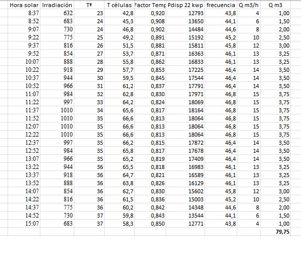

Vamos a ver, soberana estupidez a mi me parece calcular 30 kw en paneles
Esto también te lo vas a tragar. Me he entretenido en tomar las radiaciones horarias del mes de Agosto (PVGIS), tomar las temperaturas ambiente medias horarias, establecer la potencia disponible de los 22 kwp de placas que recomiendas, con cada potencia, cada cuarto de hora, establecer el punto de funcionamiento de la bomba, según la aplicación de Grundfos, con variador Grundfos, y esto es lo que sale:
Archivo adjunto 18062
80 m3 al día, lo que supone unos 40 L/día olivo. ¿Dónde están los 80 que decías?
PPSM
La potencia necesaria para subir ese agua, en W, viene dada por la fórmula P = ro * g * Q * H
ro la densidad del agua, g gravedad, Q el caudal en l/s y H la altura en m -- si haces el cálculo, verás que sale agua..
Esto también. La potencia necesaria para subir ese agua es la que dices, pero cuando se emplea una bomba centrífuga, hay que meter en el denominador el rendimiento. Dicho rendimiento va de 1 a casi 0, como también puedes ver en la aplicación de Grundfos. Por el bien de los ingenieros de este país, espero y deseo que no seas uno de ellos.

No existe dicho punto de trabajo, porque a 35 Hz la máxima altura sería de 150 m, como aparece en la aplicación del fabricante.

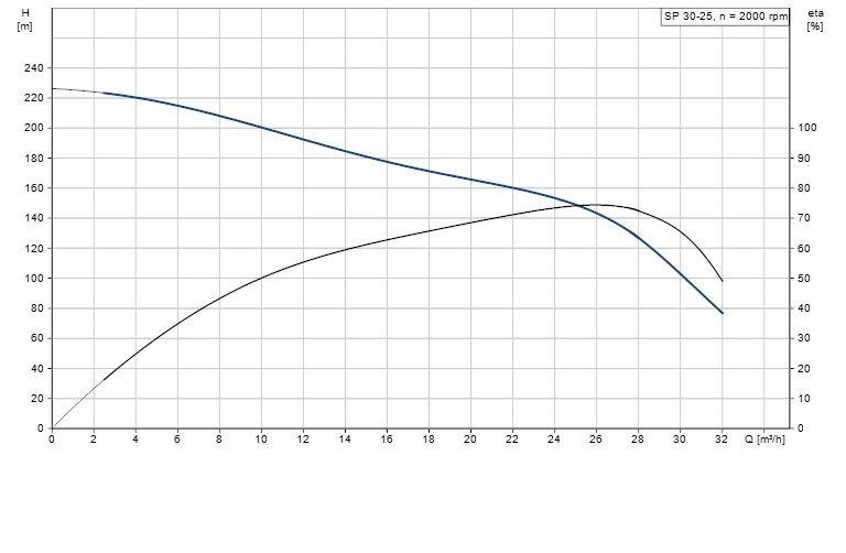

En el post 26, incluyes tres gráficas, indicando que son a 50, 40 y 35 Hz, pero son todas ellas a 50 Hz, como se puede ver viendo la velocidad de giro de la bomba. Manda cojones.
En el post 40, para que no haya duda posible, incluyo las curvas de la bomba a distintas frecuencias, según el fabricante.

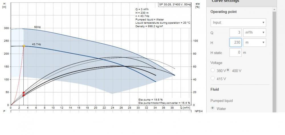

Y para aportar algo útil al forero, incluyo la gráfica en la que se ve que se ve que la frecuencia mínima de funcionamiento es ésta:
Archivo adjunto 18063
A 43,7 Hz, 3 m3/h, que es el mínimo caudal requerido, según el fabricante.
