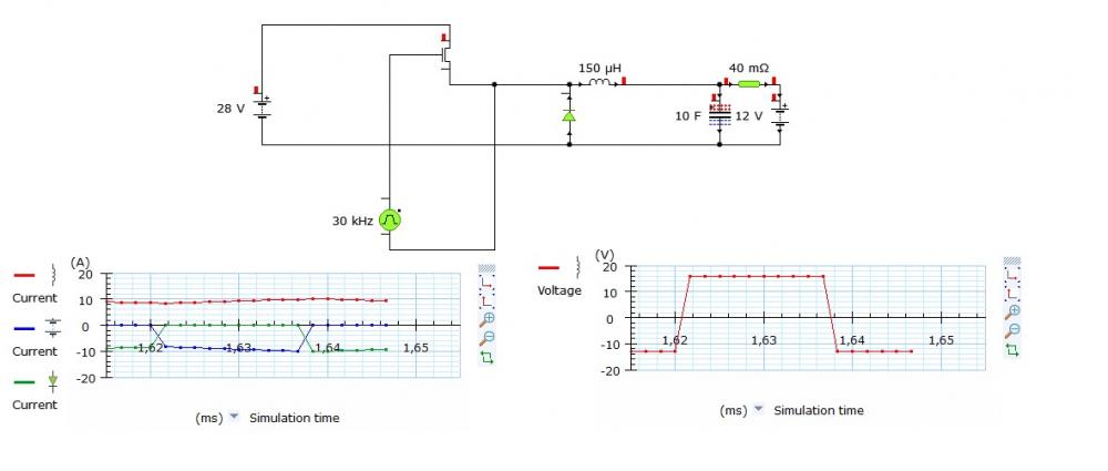

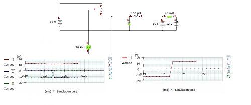

    Gabriel 2018 Invitado
    Predeterminado Re: Un regulador MPPT DIY barato ?
    Para que se vea un poco más claro, desde un punto de vista teórico, así funciona un reductor buck:Un regulador MPPT DIY barato ?-conducc.jpg
    Cuando el transistor conduce, circula corriente desde la fuente, cargando la bobina, mientras que el diodo está bloqueado. Cuando el transistor no conduce, circula corriente del diodo a la bobina, debido a que la bobina tiene energía almacenada.
    Para un regulador solar, habría que sustituir la fuente por las placas y un condensador.
    Cuando se llega a absorción, se disminuye el ciclo de trabajo del transistor, teniendo la placa a más tensión y entregando menos potencia.
    Todo esto es la teoría, luego la práctica es otra cosa.
