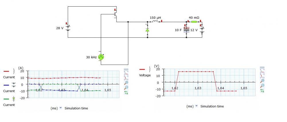

Para que se vea un poco más claro, desde un punto de vista teórico, así funciona un reductor buck:Archivo adjunto 18029
Archivo adjunto 18030
Cuando el transistor conduce, circula corriente desde la fuente, cargando la bobina, mientras que el diodo está bloqueado. Cuando el transistor no conduce, circula corriente del diodo a la bobina, debido a que la bobina tiene energía almacenada.
Para un regulador solar, habría que sustituir la fuente por las placas y un condensador.
Cuando se llega a absorción, se disminuye el ciclo de trabajo del transistor, teniendo la placa a más tensión y entregando menos potencia.
Todo esto es la teoría, luego la práctica es otra cosa.
