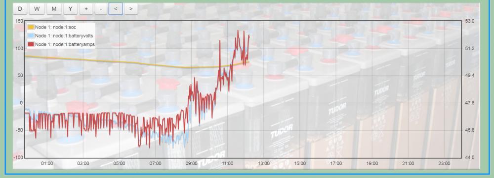

Un paralelo de 4 (cuatro) 4048ms han muerto todos en un año y medio de servicio.
En principio no se que ha ocurrido. Todo funcionaba normal hasta que sobre las 12:30 del 27-02-2018 explotaron los cuatro. Dos de ellos cortocircuitados en el bus DC-DC, saltaron sus dos protecciones de bateria. Un tercero salto su proteccion de bateria pero marca codigo error 09 al arrancar y posteriormente se apaga por no poder iniciar. El cuarto (master) NO saltó su proteccion de bateria pero tambien da codigo de error 09 y se apaga como el tercero.
Todo indica por los cortos y los errores 09 que los 16 MOSFETs de cada uno de ellos en el DC-DC han pasado a mejor vida. Los electroliticos de ese bus habra que ver como estan pero pintan mal.
Las ultimas lecturas que tengo del sistema indican que estaban cargando al maximo las baterias (SOC 80%) desde solar (145 A hacia bateria) y habia un load en AC de unos 2 kW. Vamos lo tipico de todos los dias soleados o medio soleados. Habia algo de efecto nube pero no alarmante.
Archivo adjunto 17959
Me va a tocar abrir el quirofano y operar.
Lo que me mosquea y mucho es la causa de todo esto. Y que hayan caido los cuatro simultaneamente.
Lo unico que se me ocurre es que estaban cargando a unos 45A cada hibrido en ese momento y algun motor de carga haya pegado un picotazo en el arranque y el bus DC-DC de cada hibrido no haya podido aguantar saltando los cuatro simultaneamente.
Los hibridos eran de los antiguos (2014) excepto el master (2015). Quizas este ultimo no saltó la proteccion de bateria por llevar una electronica algo mas moderna pero esta tocado porque no inicia del todo dando code fault 09.

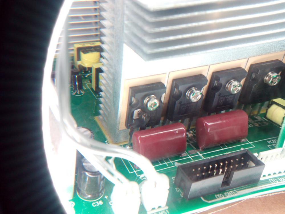

Ya he abierto en canal un hibrido, el desmontaje es un poco laborioso pero al final consigues sacar la placa base. Bien, no se ve ningun fogonazo en los MOS del bus DC ni en sus drivers, ni los condensadores de ese bus se ven hinchados ni nada. Dejo fotos:
http://www.tejota.net/media/k2/image...on/MOSFETS.jpg
http://www.tejota.net/media/k2/image...ERSMOSFETS.jpg
Este hibrido directamente da corto en DC baterias.... sobre unos 500 ohmios entre positivo y negativo. Y logicamente salta el breaker q tiene a bateria en cuanto lo rearmas. Me inclino a pensar que los electroliticos del bus se han cruzado o alguno de los cuatro..... de hecho dan cero ohmios. Como es lo mas facil de desoldar los voy a quitar los cuatro a ver que dan....
Alguna sugerencia ??

Es posible, claro, de que se haya cortocircuitado algun electrolítico del lado DC baterias, pero creo que lo más probable es que se hayan cortocircuitado algunos de los mosfets. Es sencillo comprobarlos, mirandolos de frente con las patas hacia abajo, el primer pin izquierda es la puerta, el centro es el drenador y el de derecha surtidor . Con multimetro en posición 'diodo', punta roja al del medio (drenador) y negra a derecha ( surtidor) debería marcar infinito ó máximo, (depende del multímetro) y en sentido inverso deberia marcar el diodo interno en antiparalelo que tienen valores desde 200 a 600. Normalmente cuando se cortocircuitan, incluso desde la puerta ( gate) marcan corto con el resto de patas. Si hay alguno en corto, el manual reparacion recomienda cambiarlos todos, aunque lo más probable es que se hayan fastidiado varios.
Pero previamente hay que comprobar otras cosas, cuando se destruyen los Mosfets, es que otra parte a fallado, ahí hay que ir al trafo HF o al lado bus DC.
No hace falta decir que sólo hay que hacer 4 comprobaciones, puesto que van en 4 grupos de 4 en paralelo, si no recuerdo mal.

Efectivamente son los MOS. He sacado los 16 y 8 estan en corto. Los electroliticos, 3 de ellos marcan bien y uno no se comporta como los otros 3. Habra que hacer lo que dicen los aussies.... cambiar los electroliticos y todos los MOS.
Me falta mirar los drivers y ver q esos resistores estan bien... para mañana q me canso...
Re: Y murieron en acto de servicio.... DEP Voltronics...
Tejota
Mi consejo, antes de montarlos, comprueba los IGBTs de los 2 puentes de la parte del bus DC. Ahí también hay varios condensadores electrolíticos de 450 o 500V, creo recordar. También hay el convertidor Buck con 1 ó 2 Mos/Igbt + diodo de recuperación en antiparalelo al bus DC.
Si hay un fallo en esa parte, te volverian a saltar los Mos de la parte Dc de bateria.
Hay una prueba relativamente sencilla para no fundirlos otra vez, antes de montar otra vez los 16 Mos de la parte de bateria.
