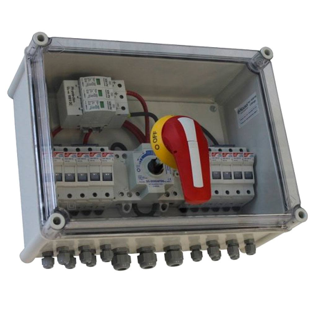

Re: Y murieron en acto de servicio.... DEP Voltronics...
Acabo de descubrir algo que no me gusta un pelo.
http://tejota.net/media/k2/images/So...ioenplacas.jpg
Son de cada una de las cajas de fusibles y seccionadores q vienen de cada campo solar. Y esos precisamente son de los campos de los hibridos q dan corto en 48V. Eso quiere decir que el picotazo que ha venido por AC desde las cargas ha subido por esos dos reguladores hasta la linea de placas fundiendo los dos protectores de transitorios. Khé !! Por que estan en rojo ?? o es un rojo pardo que casi no se ve ??
Estoy esperando los repuestos y una puñetera fuente de alimentacion de 48V para hacer pruebas. Pero este descubrimiento de los SPD DC me ha puesto mal cuerpo. Si esos SPD DC han caido con el picotazo de AC, significa que el picotazo se ha dado un paseo por la electronica de los reguladores.... Pintan bastos....
Curiosamente los SPD DC de los otros dos campos solares estan en verde y en esos hibridos no habia corto en 48V.
Blanco y en botella.
Tejota
Pues vaya faena, aunque no lo veo claro. Ahora mismo no se si el color este cambia por temperatura... ¿ No es posible que ya estuvieran asi antes del fogonazo ? Las cajas donde estan montados, no habran recibido mucho calor en verano ?
¿ se supone que no actuan hasta 600Vdc ?
Como curiosidad, ¿ Qué orientación tienen los campos solares , tanto los que dan corto en 48Vdc como los que no ?
Sulfato

Las cajas donde van los SPD y fusibles por string para paralelizar (5 strings a uno) estan dentro de la nave, encima de los hibridos. Llevan maneta seccionadora para cortar su campo respectivo.
Son cajas de este tipo:
Archivo adjunto 18091
Es como si el picotazo hubiera recorrido el mejor camino para llegar a tierra. El mejor camino para el.... el peor camino para mi que ha recorrido toda la electronica del hibrido.

Pues no lo se si estaban asi antes del fogonazo. No lo puedo asegurar. Lo curioso es que esos son de las cajas de campos de los hibridos con corto en 48V. La orientacion es diferente en ambos, uno al E y otro al S. Ambos estaban recibiendo al maximo ....era mediodia. Los otros dos protectores estan en verde pero son diferentes a estos (son con modulos insertables de la misma casa). Dejo foto:
http://tejota.net/media/k2/images/So...oenplacas2.jpg
Y los dos hibridos que llevan esos protectores en sus campos respectivos no tienen corto en 48V pero si dan fallo 09. No los he abierto todavia.

Ha saltado algun fusible de esas cajas ? entiendo que si se han degradado, es que han manejado descargas fuertes.
Te vas a reir, pero he llegado a mirar los ciclos de actividad solar, que no hubiera habido en esa fecha algun evento carrington pero de magnitud pequeña !!
No, los fusibles estan bien. Las placas tampoco han dicho nada. De hecho llevo varios dias usando esos dos campos en dos reguladores que tenia por aqui de emergencia.
