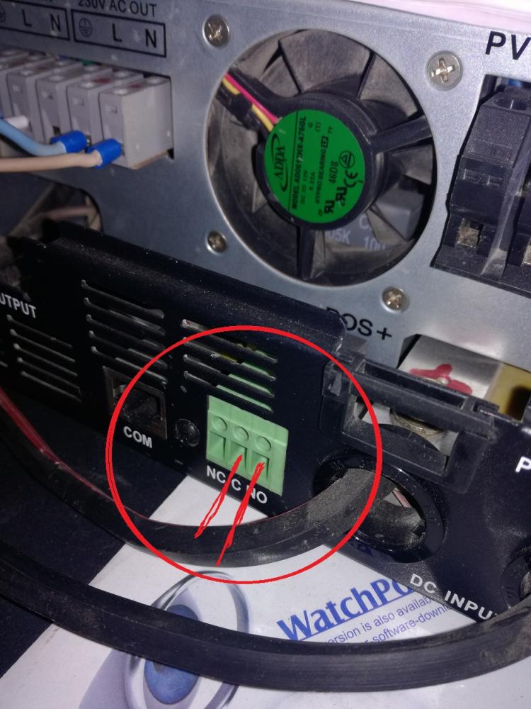

A la respuesta de la foto a dónde van los cables en el inversor

Archivo adjunto 17951
Tambien tienes que poner los 3 contactos de arriba del motor, al suministro electrico o la bateria se irá descargando poco a poco.
El boton tecla en auto, para que arranque de forma auto, al igual que la llave.
El_cobarde.
El enchufe lo puede conectar a la salida de su inversor, la que proporciona 220v para el enchufe y mediante un relé conectado a este enchufe...abre y cierra los contactos manualmente.
Si no me confundo en algo, claro. Y siempre que disponga de "wifi", aunque esto ultimo........lo puedo solucionar yo ja ja.
