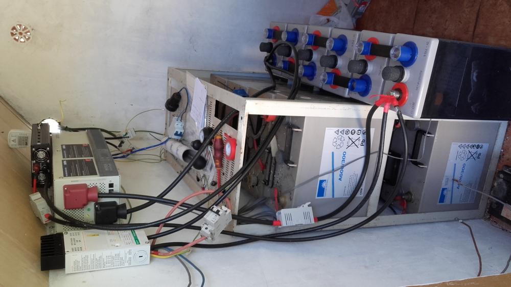

    Hola a todos..
    Hace un tiempo tuve un problema de densidades bajas y elevado consumo.. me di cuenta de que mi inversor (un xantrex 1512 de onda modificada) me disparaba los consumos de mala manera, para una nevera pequeña que gasta unos 50w me dice 160 a 250 w en la pantallita.. lo resolvi comprando un inversor de onda pura, (chino) los consumos bajaron al los niveles reales y a base de ecualizaciones casi he recuperado las densidades a los valores nominales.
    y ahora tengo un nuevo y extraño problema, al menos a mi entender..
    cuando el inversor de onda pura esta encendido y se están cargando las baterías con el sol, el regulador hace un zumbido intermitente y el led naranja parpadea, según el manual es error...es un xantrex c-60 al apagar el inversor o conectar el otro (el xantrex 1512) deja de hacerlo, sale del error y carga correctamente...
    si alguien tiene idea de que puede estar pasando agradecería la ayuda
    un saludo

    Seguro que tienes el cableado bien realizado? El 1512 funciona correctamente?
    Puede ser también algún bucle o ruido inducido. A ver si opina más gente.
    Mejor pon una foto del montaje.

    Predeterminado Re: el nuevo inversor provoca un error en el regulador...
    gracias por responder
    efectivamente el regulador emite un zumbido cuando pongo en marcha el inversor, solo da ese error en el momento de carga, me hace 3 o cuatro parpadeos en naranja y un par de segundos en verde.
    Una vez que las baterías están cargadas y el led esta en verde fijo ya no hace nada raro.
    con el 1512 no hace nada raro, funciona perfecto
    y el cableado pues son 6 cables, 2 de regulador a baterías, 2 de baterías al 1512 y 2 al de onda pura.. 50mm para el 1512 y 35mm para el regulador y el de onda pura , (consumos de risa) todo recien apretado con terminales y crimpadora..
    Esta muy chapuza lo se, las baterías que están en bancada no hacen nada ya...

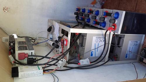

    Miniaturas adjuntadas Miniaturas adjuntadas el nuevo inversor provoca un error en el regulador...-solar.jpg

    Qué marca y modelo de inversor tienes? Pon una foto
    Es buena idea, probar con otro regulador. Pero el Xantrex C60 es un buen regulador PWM; sospecho que el culpable sea el inversor
