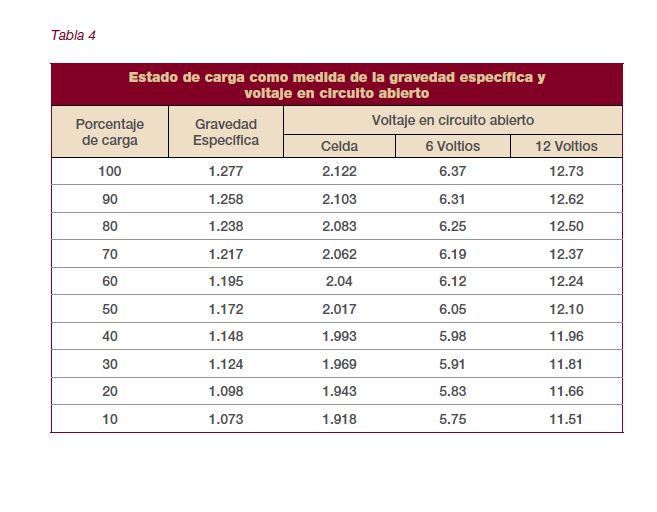

A parte, he visto diferentes sitios que hablan de densidades 1,1 y 1,07 para bateria descargada al 0%. ¿Cual es el valor correcto ?
Según el tipo de batería, la densidad máxima varía entre 1.24g/ml y 1.30g/ml. En consecuencia, la densidad mínima también variará algo
Como ejemplo, te pongo una tabla válida para las Trojan T-105
. . . . . . . . . . . . . . . . . . . . . . . . . . . . . Archivo adjunto 17936
