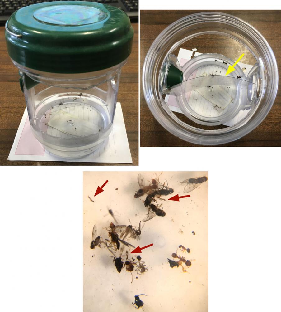

Las trampas que he usado se activan solo de noche. Caen algunas polillas y otros insectos nocturnos. Los pequeños machos que busco también vuelan de noche, no así las abejas ni las avispas.
En esta imagen una de las trampas tras 2 días. Las flechas señalan los machos de hormiga que busco.
Archivo adjunto 17933

Qué te parece si además de la selección nocturna añades la rejilla de Photon (post #16) ?
Re: Trampa solar para insectos voladores
Prefiero que la caída hacia el agua sea limpia, sin obstáculos, para asegurar las capturas.
