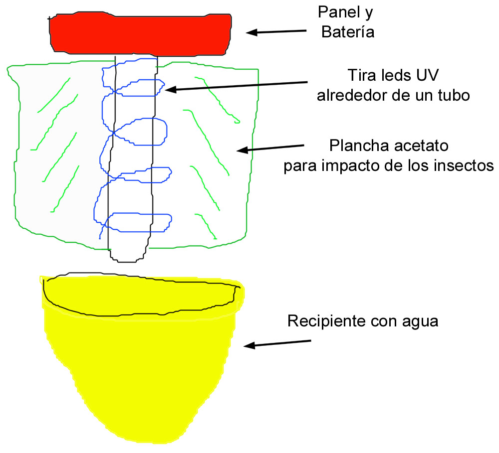

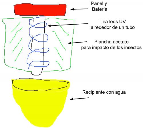

Muchas gracias. He estado tentado de recurrir a faros leds ya montados. Finalmente me he decidido por las tiras de leds ultravioletas, que atraen bastante a muchos insectos. La idea es hacer varias trampas independientes para colocarlas en sitios distintos. Normalmente las colocaría en sitios despejados y expuestos al sol directo. Pero estas mismas, cargadas, supongo que valdrían para colocarlas en sitios boscosos poniendo el temporizador para que se enciendan de noche.
Os pongo el esquema:
Sería ideal si pudieran funcionar de 6 a 8 horas por la noche. Necesitaría saber qué placa y batería harían falta y donde adquirirlas, además del regulador, y que fuera lo más económico y ligero posible. Tomo nota de los datos suministrados por el_cobarde. Saludos.

La potencia por led es de 0.08 watios. El voltaje de entrada es de 12 voltios. Utilizaría 40 cm de tira para cada trampa, en total 24 leds, que creo son suficientes (incluso podría poner 30 cm = 18 leds).
También preguntaros si la batería podría cargarse conectada a red, sin luz solar, lo que vendría bien en algunas circunstancias.
