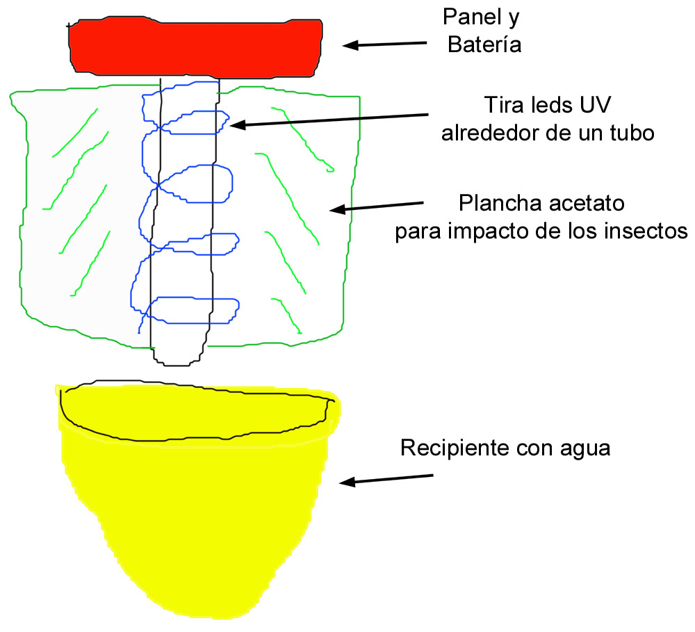

Muchas gracias. He estado tentado de recurrir a faros leds ya montados. Finalmente me he decidido por las tiras de leds ultravioletas, que atraen bastante a muchos insectos. La idea es hacer varias trampas independientes para colocarlas en sitios distintos. Normalmente las colocaría en sitios despejados y expuestos al sol directo. Pero estas mismas, cargadas, supongo que valdrían para colocarlas en sitios boscosos poniendo el temporizador para que se enciendan de noche.
Os pongo el esquema:
Archivo adjunto 17939
Sería ideal si pudieran funcionar de 6 a 8 horas por la noche. Necesitaría saber qué placa y batería harían falta y donde adquirirlas, además del regulador, y que fuera lo más económico y ligero posible. Tomo nota de los datos suministrados por el_cobarde. Saludos.

Sería ideal si pudieran funcionar de 6 a 8 horas por la noche. Necesitaría saber qué placa y batería harían falta y donde adquirirlas ...
Nos tienes que decir de cuantos watios son los leds que quieres instalar en cada trampa (o los voltios y los amperios)
El cálculo se hace en base a lo dicho en mi post #26, donde lo he hecho para leds de 2.4W y 12 horas de funcionamiento
Re: Trampa solar para insectos voladores
La potencia por led es de 0.08 watios. El voltaje de entrada es de 12 voltios. Utilizaría 40 cm de tira para cada trampa, en total 24 leds, que creo son suficientes (incluso podría poner 30 cm = 18 leds).
También preguntaros si la batería podría cargarse conectada a red, sin luz solar, lo que vendría bien en algunas circunstancias.
josemary
La potencia por led es de 0.08 watios ...
- Para 24 leds funcionando 8 horas necesitas batería de 12V 4Ah y placa de 5Wp con 36 células (Vmp=18V) más regulador
- Para 18 leds funcionando 6 horas necesitas batería de 12V 2.5Ah y placa de 3Wp con 36 células (Vmp=18V) más regulador
Estos datos son para montar cada trampa con su propia placa, su propia batería y su propio regulador (trampas autónomas). El regulador siempre sería un PWM barato de 10A (~10 euros)
Claro que puedes cargar las baterías desde la red, necesitas un cargador de batería de 12V 1A, para cargar una sola batería en ~6 horas. Para cargar 5 baterías a la vez, sería un cargador de batería de 12V y 5-8A
Tambien puedes construirte un cargador solar, por ejemplo para 5 baterías de 12V y 4Ah en paralelo: Placa de 100Wp con 36 células y regulador PWM de 10A; en un día con sol se cargarían las 5 baterías
En caso de trampas no autónomas (sin placa y sin regulador) necesitas temporizador para evitar descarga profunda de la batería
Los componentes los encuentras baratos en eBay o Aliexpress
Te recomendaría baterías de litio (18650). Para 12V 4Ah necesitas 6 elementos 18650 en serie-paralelo (3S2P); para 12V 2.5Ah bastan 3 elementos 18650 en serie. Lo malo es que los reguladores baratos vienen configurados para batería de plomo-ácido; no sirven para litio
Creo que la opción más barata sería hacer trampas sin placa ni regulador, solo con tira de 18 LEDs y 3 baterías 18650, que pueden funcionar sin temporizador. Para cargar de red hay cargadores para 18650 baratos, con 5-10A

Muchas gracias, el_cobarde, por la detallada explicación. Sobre la última opción de 3 baterías de litio 18650 en serie, ¿no es posible entonces que se activen a partir de una hora o al anochecer? El asunto es que pongo las trampas en el campo de día, y activarlas en ese momento supondría perder buena parte de la carga de la batería. Por cierto, ¿sabes más o menos cuánto tiempo duraría la iluminación con las tres baterías cargadas y 18 los leds encendidos?
josemary
Sobre la última opción de 3 baterías de litio 18650 en serie ...
Una batería 18650 tiene 3.7V; las hay con diferente capacidad entre 1Ah y 3Ah. Si eliges 18650 de 1.6A (estandard) y conectas tres en serie, son ~11V y 1.6Ah (~17Wh); las LEDs UV deberían funcionar bien a 11V
18 LEDs tienen 1.44W, si permitimos descarga hasta un SOC de 20%, deberían poder iluminar durante ~9 horas
Yo decía que las trampas no necesitan temporizador, pensando que las instalarías cada noche en su sitio, activándolas manualmente. Si ya las instalas de día, sí que hace falta un temporizador (o sensor crepuscular), que controle las horas de encendido
Nota: Si usas baterías 18650 de 2.6Ah, durarían ~22 horas y podrías permitirte el "lujo" de dejar las LEDs encendidas desde que colocas la trampa hasta que la recoges, el día siguiente. Quiero decir, que no necesitarías temporizador
No olvides que necesitas tiempo para cargar las baterías, por ejemplo 5 horas con un cargador de 12V 2A, para 5 trampas con baterías de 1.6Ah (con baterías de 2.6Ah serían 6 horas con un cargador de 12V 3A)
