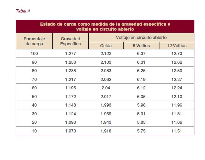

  11. #36
    Predeterminado Re: Bateria y posos
    Cita Iniciado por jose santiago Ver mensaje
    Buenos días hoy he hecho una captura de pantalla y veo que a 7 amperios me da 90% pero.. el voltaje baja mucho
    En las imágenes se ve, que la tensión es de 24.4V con 7A de descarga, de 24.6V con 2A de descarga y de 26.8V con 0.5A de carga
    Esto no me parece preocupante, más bien es normal
    La tensión es muy mal indicador del estado de carga (SOC), porque baja mucho con la intensidad de descarga y sube mucho con la intensidad de carga. Solo sirve aproximadamente en circuito abierto. La densidad del electrolito es mucho más fiable para indicar el SOC
    Te pongo una tabla (de batería Trojan) indicando densidad y tensión (en circuito abierto!) para diferentes valores del SOC

  13. #38
    Cita Iniciado por rpsli Ver mensaje
    que usais para medir la densidad con tanta precisión? ... el densímetro que tengo yo de flotador no puede ni con un decimal
    Todos los densímetros tipo flotador que conozco, permiten medir la densidad con 2 decimales; por ejemplo es fácil, distinguir entre 1.25g/ml y 1.26g/ml
    Los flotadores suelen llevar una escala en colores en una cara y una escala con decimales en la otra cara
    La escala de colores es muy aproximada, pero la de decimales permite una lectura con la precisión dicha
    Para hacer una lectura buena, el flotador tiene que flotar libremente! (evitar que se pegue a la pared de la jeringa)
    Gracias el_cobarde .
    La tabla la tengo supongo que es en vacio las mediciones.
    En el tema del densimetro el mio tiene una raya por decimal
  15. #40
    Correcto. "En circuito abierto" significa sin intensidad de carga o descarga; o como tú dices "en vacío"
    No querrás decir "una raya por centesimal"?
    - Una raya por decimal seria una raya para 1.2g/ml y la siguente raya para 1.3g/ml, por ejemplo
    - Una raya por centesimal seria una raya para 1.23g/ml y la siguente raya para 1.24g/ml, por ejemplo
    - Los flotadores de los densímetros que yo conozco tienen varias rayas entre 1.23g/ml y 1.24g/ml, para mejor lectura

  17. #42
    Gabriel 2018 Invitado
    La tabla que te pone el_cobarde, tienes que interpretarla teniendo en cuenta que tu tensión nominal es de 1240 kg/m3.
    Es lógico que por las mañanas, tu tensión sea algo inferior a las de baterías de densidad superior.
  18. #43
    may 2010
    malaga
    292
    Gracias gabriel2018 por tu aclaracion
  19. #44
    Perdón, pero seguro que querías decir "densidad", no "tensión" (1240kg/m³ = 1.24kg/l = 1.24g/ml = 1.24g/cm³)
