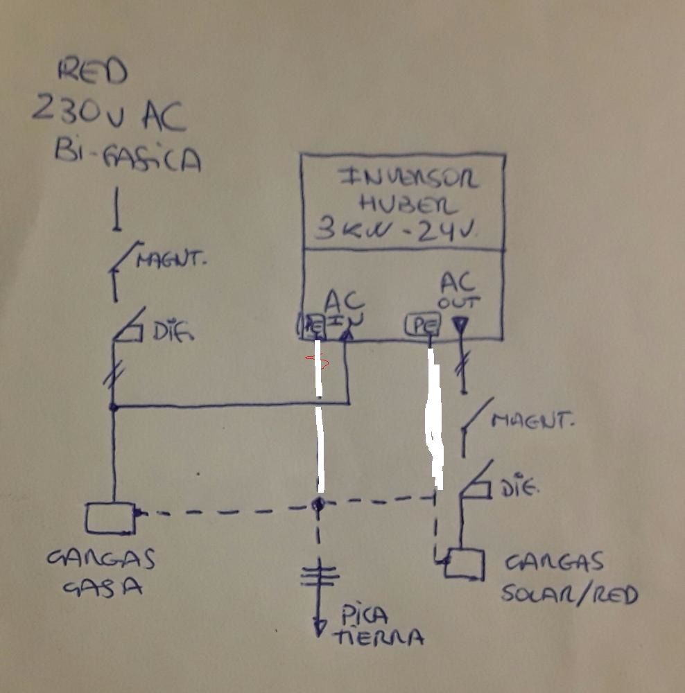

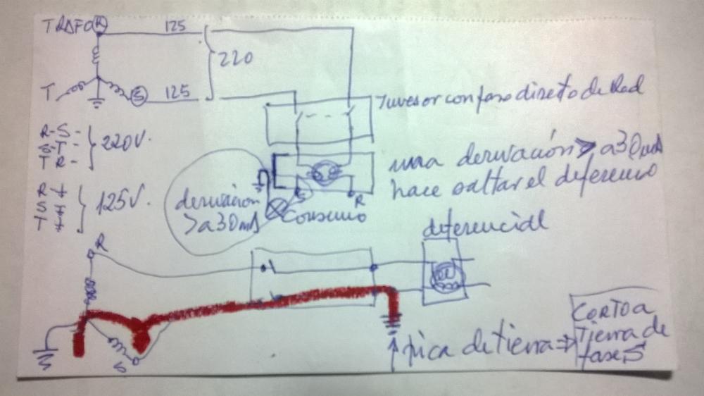

El problema que tiene Guillermito es que si el hibrido esta en modo bypass el diferencial actua correctamente ya que las cargas se alimentan directamente de la red, mientras que si las cargas se alimentan del hibrido en modo bateria, el diferencial no actua porque la red no esta presente y por tanto pierde la referencia de tierra.
Mmmm Guillermito puedes poner una foto del diferencial ese.... a verNODERED y el Autoconsumo Fotovoltaico

Tejota, creo que el resumen del tema lo hiciste en el post n# 3.
El diferencial es bipolar 40/ 30mA. Funciona bien porque lo he probado forzando una derivación en modo bypass y ha saltado ( antes que el de la red de casa, supongo por distancias)
Nikitto, creo que esa idea no funcionaria ya que dejo sin conductor de protección tanto el inversor como la apartamento de la zona solar.
El diferencial no hace falta retirarlo ya que no actúa y esta de adorno en modo solar, pero al menos protege todo el tiempo que está en modo bypass ( 10-12 hrs al día)

Si quieres que funcione la protección diferencial tienes que poner un trafo de aislamiento aguas arriba del interruptor diferencial y poner una fase del secundario del trafo conectada a tierra.

He llegado tarde al hilo, pero si es una instalación con dos fases, no hay tierra prevista o proporcionada por la distribuidora. La tierra existente será una o varias picas conectadas entre sí; y sí esta tierra es buena, conviene que siga siendo la única

Pues yo antes de gastarme 300 euros probaria a ver si con el rele externo del hibrido y activandolo con el parametro 38 le hace la funcion.
De hecho creo que pusieron el 38 para estos casos.... Yo no lo he probado... asi que Guillermito....tu mismo....
Lo unico malo que puede pasar es que al pasar de bateria a red salte el diferencial o IGA de la acometida porque sean mas rapidos que el rele del hibrido.NODERED y el Autoconsumo Fotovoltaico

Creo que la solución más segura y profesional es la del trafo de ahislamiento .
La solución del vigilante de ahislamiento es buena pero tambien cara y menos segura.
Tejota: por supuesto que pienso hacer pruebas con el parametro 38 y el hibrido. Es lo que tiene el gusanillo solar, empecé con 2 paneles y ahora mismo hay 6.

el vigilador de aislamiento es caro e ineficaz cuando tienes el neutro del trafo puesto a tierra, otra cosa es que el secundario del transformador en vez de estar en conexion Y fuera conexión delta o triángulo (este no es tu caso porque si fuera, el diferencial no dispararía nunca).
Debes revisar las caracteristicas de tu inversor, si puede soportar una entrada en AC bifásica, porque todos deben tener el neutro puesto a tierra, es una tierra funcional del aparato, y esta la puedes conseguir conforme indica el compañero con la inserción de un tranformador de aislamiento,uno de los dos bornes de salida a tierra, sería todo correcto.
La carcasa del inversor a tierra de protección.

Yo no se si es que me explico mal o no se me entiende.
El hibrido que tiene tanto la salida como la entrada AC estan flotantes por defecto respecto a tierra. El neutro lo puedes poner a tierra si quieres mediante un rele a tal efecto q dispone el hibrido. Rele q es maniobrado internamente por el hibrido para en segun que modo de funcionamiento (bateria o red) conmute o no conmute el neutro con tierra.
Hola??... se entiende ahora ??
Pero oye podeis poner todos los trafos de aislamiento que querais.... cada uno hace con su dinero lo que quiere claro esta....
La unica duda que tengo de que esto funcione es el retardo del rele del hibrido al pasar de bateria a red y viceversa. Ya que si es rapido los diferenciales no se "pisparan" de esos micro-milisegundos de fase a tierra. Los magnetos son mas lentos en reaccionar.
El rele no funcionara mas que las veces q pase de bateria a red por lo que tampoco va a sufrir mucho.NODERED y el Autoconsumo Fotovoltaico

Solución 1: transformador de ahislamiento a la salida del inversor y conexión de un polo a tierra aguas arriba del diferencial. Así separamos la salida del inversor en cualquiera de los dos modos de generación ( red-solar) y siempre actuará el diferencial a la salida del inversor. En el resto de circuitos de la casa actuará el diferencial general.
Contras: otro elemento más, que encarece la instalación, pérdidas por rendimiento y voluminoso.
Solución 2 : vigilante de ahislamiento a la salida del inversor, sin poner polo a tierra sin uso de diferencial ni transformador .
Si se quiere se podría automatizar una desconexion por defecto a tierra con un contactor dependiente del vigilante ahislamiento.
Contras: no tanto como el transformador pero también aumenta el coste, complica algo la instalación y aumenta algo el riesgo de fallo.
Solución 3 : poner polo a tierra mediante el parametro 38 del hibrido, solo en modo solar-bateria.
Solución económica y que aprovecha las características del hibrido.
En modo solar-bateria estaríamos dejando uno de los polos de salida del inversor puesto a tierra y la protección diferencial actuaría correctamente en ese circuito,
pero.. A falta de hacer pruebas, le veo un posible problema :
Le estamos enviando una "fase " flotante de salida del inversor al resto de la instalación, a través del conductor de protección.
Lo he expuesto lo mejor que he sabido, si hay algún error técnico agradecería la corrección.

Me refiero a que uno de los polos de salida del inversor al conectarse a tierra mediante el parametro 38, aunque sólo sea en el modo solar - bateria, está uniendo esa fase al tierra del cjrcuito que alimenta el inversor ( eso es correcto) pero a la vez al tierra del resto de la casa ya que es común, ( eso ya no me parece tan correcto, pero es una impresión personal , no rengo una base técnica que lo pueda respaldar ).
- 22/02/2018, 16:22 #40el_cobarde Invitado
Re: Tierra en instalacion semi-aislada
Esto no hace nada. Conectando uno de los cables de la salida AC a una toma de tierra (buena), lo bajas al potencial de tierra y ya no es una fase, seconvierte en el "neutro". Es decir, la "tierra del resto de la casa" es la misma tierra, tanto con el neutro del híbrido conectado como sin él
