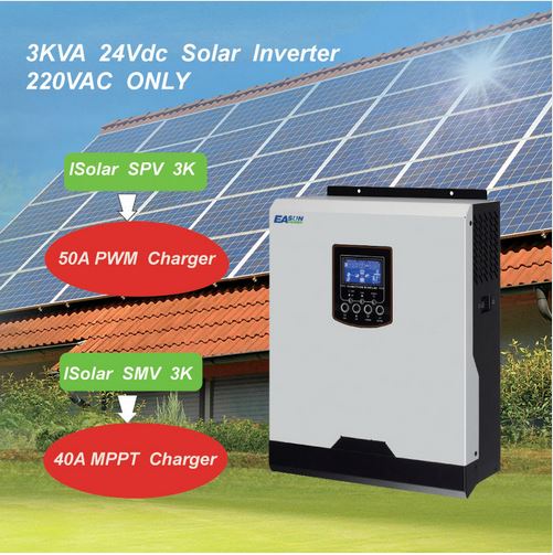

Una vez monte las placas, imagino que lo adecuado sea ponerlas en serie (24v), y ando buscando un inversor que sea capaz de gestionar lo que ya tengo sumado a una nevera (segun vi el otro dia nevera congelador rondan los 250kwh).
Archivo adjunto 17874 Tenia pensado este modelo (Isolar SMV 3KVA 24V 40A MPPT Charger)
Dado que me interesaria que fuese tambien cargador, para asi poder conectarle un generador que tengo en caso de falta de luz.

Respecto a aprovechar la placa de 100w o mucho me equivoco o para 24 voltios no te sirve teniendo una sola.
El híbrido que comentas es práctico, pero paradójicamente, en la isntalación que quieres hacer el propio híbrido va a ser el aparato que más consuma. Aunque también es cierto que si quieres inversor/cargador es la opción más barata.

Y si buscaria el mismo inversor pero de menor potencia?, ya que imagino que para la instalacion que tengo en mente quizas uno de 2K me sea suficiente.

- Sobre el inversor, ya conoces el dicho: 'Ande o no ande, burro grande'. Esto es como todo, mañana querrás poner 2 paneles más en paralelo a estos 2 de 300W que ya tienes, y pasado mañana dos más.

Pues pillare el inversor de 3000W, como dices en breve seguramente pille otras dos placas, ahora he pillado solo dos ya que no me cabian en el coche mas :D

Inversor yo pondría el de 3kva, incluso podrás soldar puntualmente con el, baterías la mejor opción si puedes vasos de 2v, sino 4x6v, las de 12v como última opción

El inversor será de 3000VA? No son 3000W, de ahí pasa a 5000VA para 24V y luego 48V. Yo tengo 24v y de momento voy de lujo salvo que no puedo usar más de un aparato de consumo elevado a la vez y en horas concretas, que suelen ser las de mayor radiación.
Lo primero es calcular todos los consumos con sobredimensionado y saber que días nublados te comes baterías, de ahí un generador de apoyo.

Si tuviese que elegir entre los dos inversores que propones, el PWM más un regulador Xantrex C60 te cuesta menos que el MPPT y tienes 120 A de carga, frente a 60, con sensor de temperatura si lo deseas.

Si 3KVA, como generador de apoyo tengo un compresor de gasolina de 4000W, lo unico que tengo que accionarlo manualmente.
Gabriel 2018
La diferencia de precio entre el PWM y el MPPT son 60€, por ahora no se si me conviene meter mas cacharros, aunque seguramente sea mejor opcion la tuya, ya que como regulador el Xantrex sera mejor.
En el caso de optar por el PWM y el xantrex, que iria el xantrex antes del Inversor (osease entre las placas y el inversor, o despues?)

Y el inversor, si, tengo pensando coger el de 3KV.
