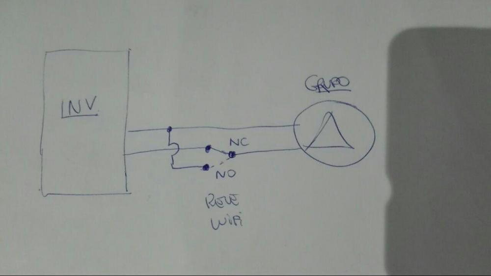

Yo creo que puedes hacerlo con un sólo relé, aprovechando los contacos NC y NA:
Archivo adjunto 17873
Explico un poco el esquema, mientras no actives el relé por wifi, el inversor puede cerrar circuito y poner en marcha el grupo (modo automático)
En el caso que por necesidad o voluntad quieras activar el grupo, pues con excitar el relé, cierras el circuito (NO) y se pone en marcha el grupo.
*Con este esquema es imposible DESCONECTAR POR COMPLETO el grupo. Puedes encenderlo o pararlo por wifi, pero siempre mandará en inversor.
Re: Autoarranque generador Genery apoyo a solar. Puedo con este enchufe?
Voy a ver si hago algun dibujito y me aclaro.
Yo para los esquemas electronicos....soy muy burro ja ja.
Gracias a los dos. Muy amables.

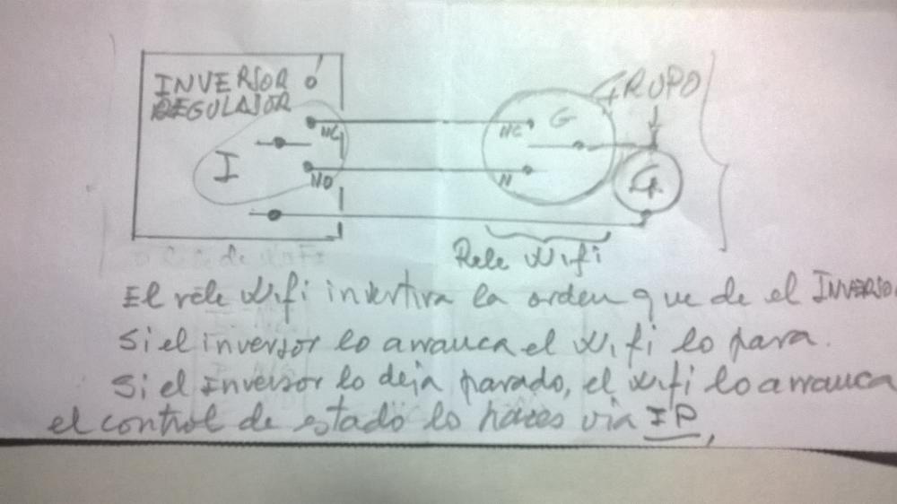

Al ser dos reles con contactos conmutados ( Nc y No) basta unsimple circuito conmutado. como las luces desde dos interruptores, el control de que esta sucediendo lo haces monitorizando via IP los parametros de la estacion que dices poder monitorizar , tensiones intensidades ... que te ayudaran a saber el estado del grupo arrancado/parado.

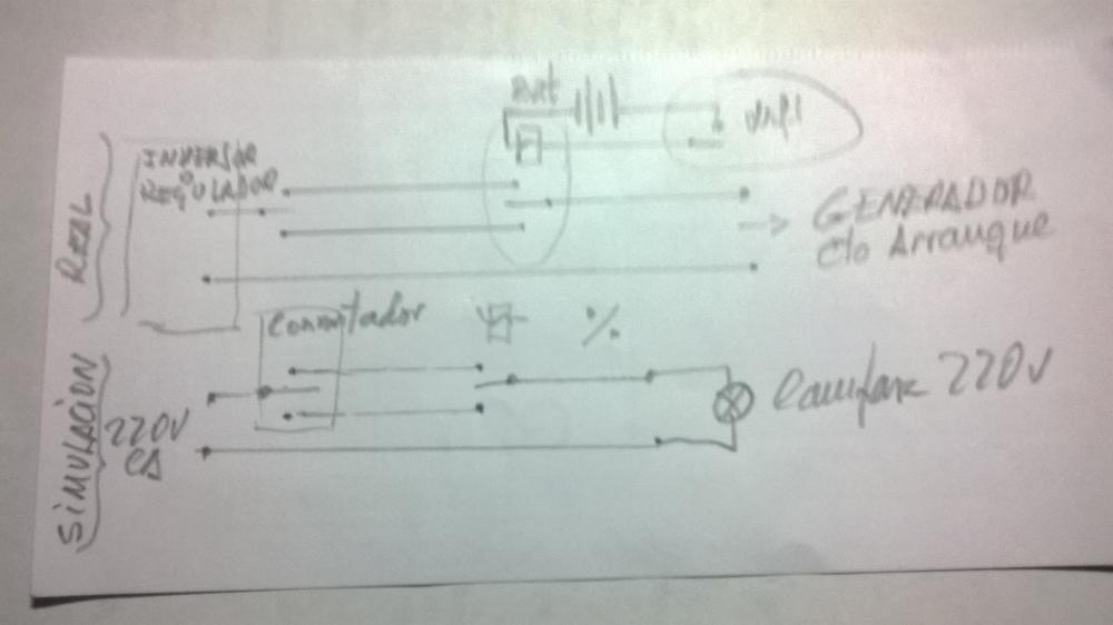

Archivo adjunto 17877
Puedes simular su fucionamiento sin necesidad de ir al poste, simplemente haciendo un circuito con un interruptor conmutado y el dispositivo wifi que comentas y una bombilla simulando el circuito del generador.
Si el dispositivo wifi no tiene contacto conmutado y solo tiene un No o Na tendras que auxiliarte de un rele con salida conmutada y bobina a la tension de bateria que sea gobernado por el contacto del wifi.
Archivo adjunto 17879
Hola de nuevo.
Claro, el enchufe indicado anteriormente, solo abre o cierra, o sea, enciende una lampara o la apaga.
Lo he puesto, pero claro, solo 1 enchufe sirve para apagar generador y luego encender, siempre y cuando el inversor esté de acuerdo ja ja.
Esperaré al Lunes que llegan mas unidades y podremos apagar, encender y tambien dejar que el inversor mande lo suyo.
Gracias a todos. Os agredezco la ayuda.

si el enchufe solo habre o cierra, con el rele auxiliar hace de conmutador y por lo tanto por wifi podras hacer lo contrario que mande hacer el inversor, parar el generador cuando el inversor lo tenga arrancado o cuando tu lo estimes oportuno arrancar el generador cuando el inversor no lo haya dado la orden de arrancar todavia.
si lo que quieres es arrancar directamente el generador o inhibir que el generador pueda arrancar el grupo tendras que usar dos wifi y posiblemente al menos un rele adicional con contactos conmutados.
