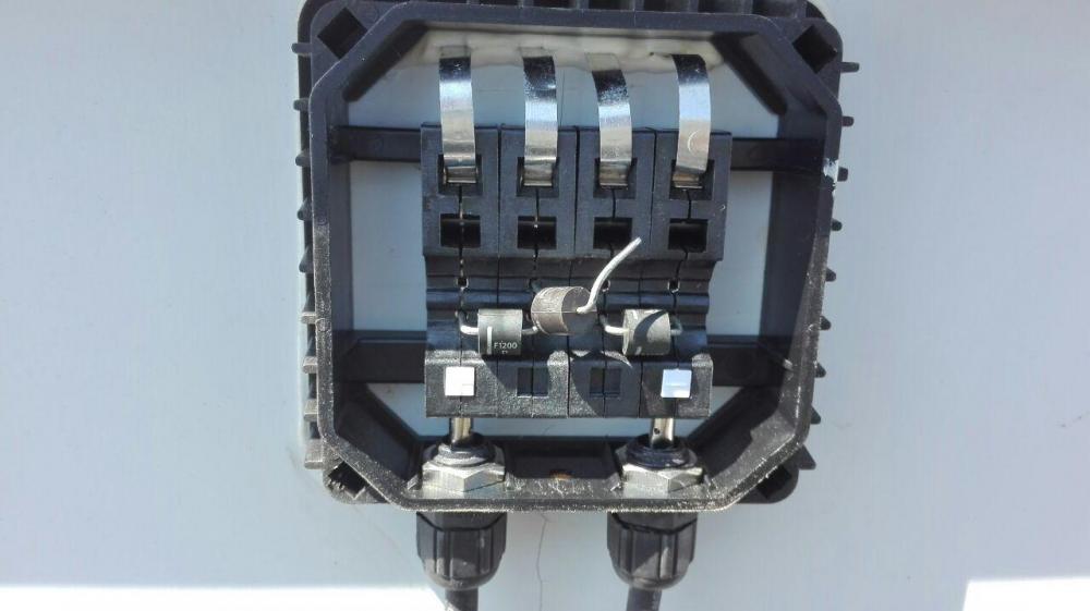

Hola a todos. Recientemente adquiri un panel solar en el rastro de mi ciudad. El caso es que antes de conectarlo e instalarlo he quitado la tapa de plastico trasera para ver en que estado se encontraban los diodos y demas.
Mi sorpresa ha sido cuando he visto que no habia ningun diodo como suelen llevar todos los paneles que yo he visto..
He mirado con el multimetro y sin ningun diodo en vacio entragaba 24 voltios, asi que he mirado en internet como hay que poner los diodos y he encontrado un par de fotos, pero en una hay dos diodos y en la otra tres...
Le he soldado dos diodos como en la primera foto que he visto y ahora en vacio entrega 36,5 voltios:
https://i.imgur.com/sy0FCH4.jpg
Pero como digo, en esta otra foto hay un tercer diodo:
https://i.imgur.com/3Hr4try.png
¿Podria por favor decirme alguien cual es la configuracion correcta para mi panel?

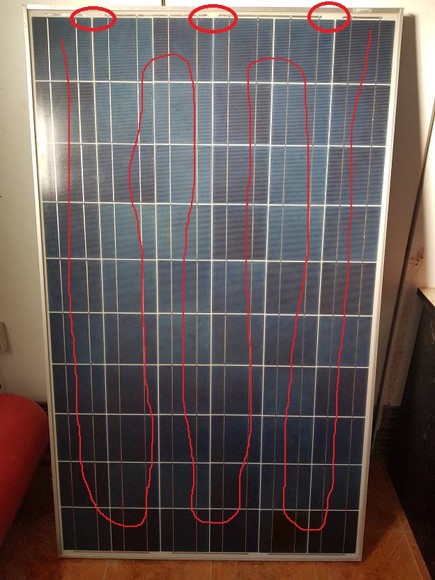

Re: Duda al poner diodos en panel solar
Archivo adjunto 17868
1 diodo para cada 2 columnas de celdas
Gracias pero no me ha quedado muy claro.. según veo en la foto que has puesto uno de los extremos del diodo central no está conectado.. es así como hay que ponerlo?
Toper
Y otra cuestión.. como se ve en la foto del panel hay una celda por abajo con un color marrón como si se hubiese oxidado.. pero es por dentro, entre la celda y el cristal.. afectará mucho?
Desconecté ese diodo porque estaba haciendo pruebas.
Yo tengo un panel con la misma afectación y funciona bien.
Coloca un tercer diodo y mira como va.
Le he soldado un tercer diodo para unir las chapas centrales y el voltaje es el mismo que con dos diodos.. 36.5v

A ver si esa placa llevaba sólo dos diodos?
Gabriel 2018
Puede ser, pero yo veo esto:
Archivo adjunto 17872
Donde los círculos, entiendo irían los diodos.

nikitto
Eso pensaba yo, pero si ha medido 36 V uniendo los puntos centrales...
Es sencillo, y nikito ya lo ha dicho.
1 diodo por cada 2 columnas de celdas.
O por decirlo de otra forma!
Si hay 3 hilos (que salen de la placa) 2 diodos
Si hay 4 hilos "" "" 3 diodos (6 columnas de celulas)
Si hay 5 hilos "" "" 4 diodos,(8 columnas de celulas) etc....
Te falta el diodo del medio
El contacto entre el cable plano y la "bareta" estara mal. Soldar estos cables de arriba sera mejor.
Para comprobar, mides directamente en los cables planos de los extremos.
Con o sin diodos, tendras tus 36v.
Los diodos son bypass, y solo sirven en caso de sombra.
Sí, si está claro, pero si ha puenteado el terminal 2 y 3, cómo ha podido obtener 36 Voc?
Gabriel 2018
Sí, si esta claro, pero si ha puenteado el terminal 2 y 3, como ha podido obtener 36 Voc?
Buena pregunta. (Tenia que ser entre 1 y 4).
El cableado normal de las SLK60P6L es 3 diodos en el mismo sentido.
Pero, he comprado 3 o 4 placas (de estas) que tenian 1 o 2 filas al reves, y he tenido que hacerle "cirurgia", para que queden bien.
Si la ha comprado en un rastro, sera que el ultimo "dueño", no ha sabido hacerla funcionar.
En las fabricas, esta placa estaria rechazada en el Q.C. y vuelven al taller "reparacion".
Como Siliken cerro, no se ha reparado.
La forma sencilla de ver, si le pasa algo parecido, es, desde la parte azul, comprobar que la columnas estan bien conectadas en serie (que no haya una columna al reves "en opposicion"), siguiendo la linea roja de tu dibujo.
A ver si hemos interpretado mal:....
Toper
------Dice que ha soldado un tercer diodo (en 2 y 3), y sigue midiendo 36,5v. (en los cables).
No dice que ha "punteado", solo que ha colocado el tercer diodo.
Entonces, la placa esta a primera vista, bien.
Lo normal, es que con diodos o sin diodos no cambie nada (mientras no hay sombras).
Claro dice: Le he soldado un tercer diodo """"para unir las chapas centrales"""" y sigue midiendo 36,5v.
tenia que haber dicho, he soldado un tercer diodo entre las chapas centrales

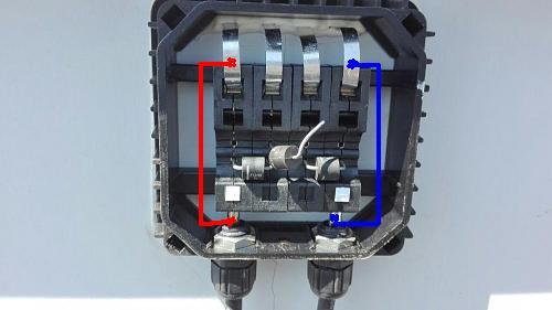

Como dice Solfitos, antes de tocar, comprobar.
Para eso, haces las medidas que indica Nikitto (en su post #7) con dibujo (que lujo).
Mira tambien la foto (#2 de nikitto), y mides entre los 2 cables de abajo, y luego entre los 2 cables planos de arriba (los extremos). Los voltios y amperios tienen que ser iguales.
Algunas veces hay malos contactos, y la solucion seria soldar.
Tendria que ser ~37v y ~8 Amp
Archivo adjunto 21615
Para controlar los diodos, tienes que medir con el polimetro en el simbolo diodo (---l>l---). El diodo desconectado de un lado, por lo menos.
En un sentido, tiene que indicar menos de 200 y en el otro sentido nada (mejor dicho el polimetro indica 1) = diodo bueno.
Si el diodo es malo, lo normal es que este en corto y el polimetro indicara 000 o 001 en los 2 sentidos.
Lfigo
tengo la dudad de que mediciones debo realizar para determinar su la falla es solo en los diodos o en otras conexiones?
Para controlar tu placa, quitas los diodos, y mides los voltios, empezando de un lado (placa orientada al sol)
1 a 2= 14,3v
2 a 3= 14,3v
3 a 4= 14,3v (son 2 columnas de 12 celulas cada vez = 24 celdas)
Luego haces lo mismo pero polimetro y cables en 10Amp (ver la imagen de Nikitto)
1 a 2 =8Amp
2 a 3 =8Amp
3 a 4 =8 Amp.
Como son 3 serie de 2 columnas de 12c, los resultados tienen que ser identicos.
Si hay un punto caliente (celula quemada) poco remedio hay. (Cambiar la celula quemada no es sencillo), el unico "apaño" por no decir ..., seria de cortar los tabbing wire a ras de esta celula (para aislarla) y puentear por encima del tedlar, para restablecer la serie de 71 celulas. Perderas 0,5v por celula aislada, pero si recuperas los amperios iniciales, algo es. (315w en lugar de 320w inicial)
Con un buen foco por delante (cara azul), se ven bien las celulas por detras, cuando el tedlar es blanco. Si es negro, malo.
