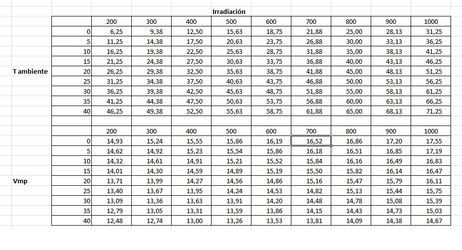

A modo de resumen, en esta tabla tenemos la temperatura de las células en función de la temperatura ambiente y la radiación y en la segunda la Vmp para un panel de 36 C y NOCT típica de 45.Archivo adjunto 17920

Estamos ante un clásico caso de malinterpretación de la literatura existente!
Todos los autores (serios) están de acuerdo, que con una temperatura de placa entre ~45C y ~75C hay poca diferencia entre un regulador PWM y uno MPPT - menos en el caso que dice Photon, cuando el SOC de la batería está por los suelos y su tensión muy baja. Esto se puede simular en el experimento, mirando la eficiencia del PWM a 12.0V, por ejemplo
En el experimento de Gabriel, la temperatura de la placa es siempre >45C y el resultado es exactamente lo que dice la literatura: Poca diferencia de cosecha entre PWM y MPPT
Gabriel también ha hecho la prueba del arcón y con una temperatura de la placa en torno a 0C, el MPPT entregaba casi 20% más que el PWM. También esto cuadra con lo que reporta la literatura
Conclusión: Esta discusión tan animada es innecesaria; todo cuadra. Lo interesante será ver los próximos resultados del experimento. Aúnque probablemente subirá la temperatura ambiental y seguirá habiendo poca diferencia entre PWM y MPPT
Cuando haga mucha calor (en agosto, por ejemplo), la Vmp bajará mucho y se necesitarán dos placas en serie (o duplicar numéricamente la tensión de una sola placa), para obtener el rendimiento de un MPPT en el experimento
