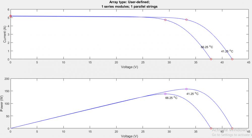

No tengo ese panel en la base de datos pero la verdad que en el datasheet esta absolutamente todo. Como no me has dado mas datos cogo el primero del datasheet i lo calculo igual, a 10 i a 35 i radiacion 1000. Vabs es la tension de absorcion de las baterias trojan para calcular el punto de pwm para hacer absorcion.
Archivo adjunto 17898
A 10:
Vmmp 33.24 P157.5W
Vabs 29.64 P147.6W
Eficiencia 93.71
A 35:
Vmmp 29.35 P138W
Vabs 29.64 P137.8W
Eficiencia 100
En este caso han sido mucho mejores los resultados. Pero han sido al reves, con calor se ha comportado mejor que con frio. Evidentemente va a depender de las caracteristicas del panel, de las tensiones de la bateria i de la climatologia. Acertar tension mpp con tension de la bateria es suerte, quedarte cerca es puede pasar, pero como te vayas lejos la eficiencia se va al hoyo como en el caso anterior. Cambia el panel, cambia la tecnologia de la bateria, cambia de absorcion a flotacion o ecualizacion cambia la climatologia i el mpp se te va. Con controlador mppt nunca lo pierdes.
En este caso los puntos de trabajo se han quedado a la izquierda del mpp, en el caso anterior se quedaron a la derecha donde la eficiencia cae muchisimo mas rapido.

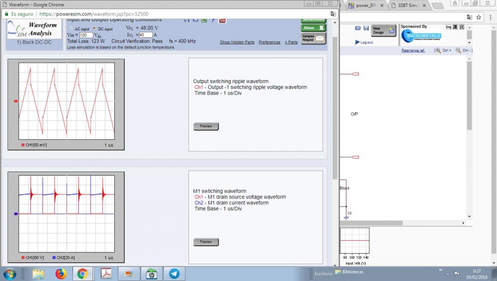

De verdad que dices cosas muy raras...He simulado un buck, con una tensión de entrada de 100 V y una I de 40 A de salida a 48 V y me salen dos mosfet así:
Simulated Value Rated Value Rated Factor Result Message
Vpk 196.1 V 200 V 1 Pass
Irms 20.96 A 352 A 0.8 Pass
Ipk 50.67 A 88 A 0.8 Pass
Pd 8.616 W 300 W 0.7 Pass
Tj 100 °C 175 °C 0.8 Pass
Var 196.1 V 200 V 1 Pass
At fs = 400 k Hz
M1 -- Per each component

Con que has simulado eso, pon aqui el programa que lo quiero simular yo. A veces mas vale una retirada a tiempo. No te metas mas en el fango.

https://poweresim.com/ Creo que te va a venir bien...

Menudo demonio de pagina, ni siquiera consigo llegar a eso ahaha. Normal que con eso no te veas capacitado de montar un buck, es infumable. O quizas yo soy muy tonto de no entender la pagina. Anda cogete un material serio como este da Texas instruments:
http://www.ti.com/download/aap/utilities/buck.xls
O infineon:
https://www.mouser.de/pdfdocs/BuckCo...DesignNote.pdf
O cualquier fabricante de electronica de potencia.
No voy a perder mas el tiempo contigo hasta que me respondas a la pregunta como yo lo he hecho a todas las tuyas: "este comportamiento es por mala educacion o por falta de argumentos para justificar tu idea."

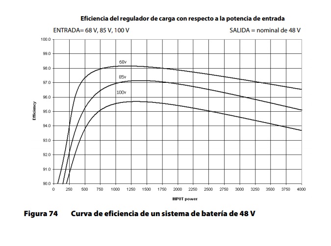

Pues la página la veo bastante seria, patrocinada por Infineon...Archivo adjunto 17900

Vamos a ver, yo no dudo que tu vayas a hacer un MPPT más eficiente que el FM80, pero el resto de los mortales, los que no sabemos hacernos uno tan eficiente, como mucho podríamos comprar uno bueno. Aquí está su eficiencia. Ahora me dirás qué rinde más en Verano...Archivo adjunto 17901
