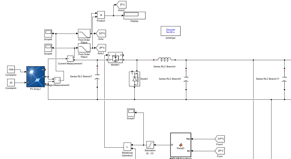

Pues mira te pongo parte de mi esquematico porque aqui parece que la gente piensa que se habla sin tener ni idea
Archivo adjunto 17888
Ese seria cada modulo que iria a cada array de paneles. A la derecha irian conectados al barramento dc de baterias. Ya estoy en la parte de diseño de layout aunque me falta hacer el estudio de perdidas. Para simular los paneles uso una base de datos de paneles solares. Para las baterias lo mismo. Lo siguiente que quiero hacer es lo mismo pero para para baterias, para que baterias de diferente tecnologia, capacidad i antiguedad se puedan paralelizar incluso con tension de absorcion i flotacion diferentes.
Para saber el modelo hay que calcularolo. Lo primero tienes que saber la frecuencia de llaveamiento como esta en la formula i el ripple admitido. Lo segundo, cuando el componente es grande i caro como los mosfets, condesadores..... no se pone uno caro, se ponen muchos i pequeños que a la suma sale mas barato.
Si dices una tension de 150v i corriente de 120a. Yo por ejemplo trabajo con frequencia de llaveamiento de 400k. Metiendo eso en la formula da 50uF 150v. Habria que poner de unos 200v para evitar problemas. A partir de ahi hay que ajustar ripple i mas cosas. Tambien es cierto que yo suelo trabajar con una frequencia de llaveamiento muy alta (con sus ventajas como reducir muchisimo los componentes i desventajas) i hay que estudiar si seria soportada por las perdidas en calor. Para ello habria que mirar el numero de fases con que se va a trabajar i si es viable para 10kw...... no me extiendo mas, es muy dificil decir un valor i ale, hay que hacer un cierto estudio. Pero para hacerlo son formulas facilonas como esa que he puesto i un poquito de tiempo. Por ejemplo el ripple de salida que he puesto es muy grande, si quieres el calculo completo necesitaria todos los datos de lo que quieres. Ya te digo si pones buck controler en internet te agobias de tanta informacion. Si quiere yo te puedo pasar hojas de calculo para calcularlo sin problemas.

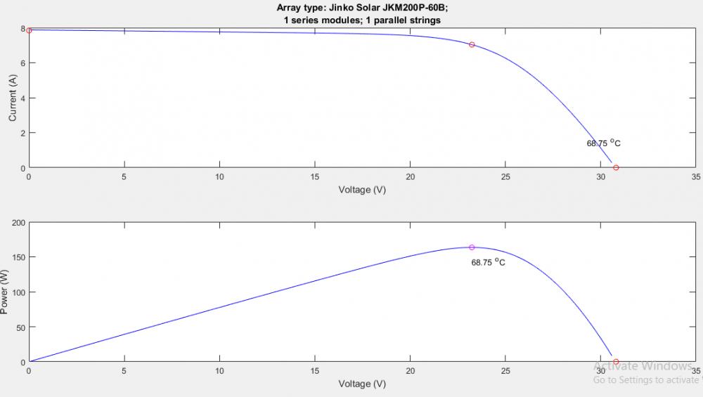

A lo que iba, que era lo de la temperatura, los paneles i los controladores pwm
Considerando:
-Panel JKM200P-60 con Vo 36.3 i Vmp 28.8
-Baterias trojan T105 a 25 con Vabs 29.64
-Temperatura ambiente en el exterior 35 (no me parece extremo)
-Irradiacion 1000 (siendo optimista, aunque menor empeora el resultado)
Con esa temperatura ambiente e irradiacion la temperatura de celula del panel se va a 68.75 grados. Las curvas de ese panel en esas caracteristicas serian las siguientes:
Archivo adjunto 17894
El punto mppt esta en 23.24V i 163.4W
El punto pwm para absorcion esta en 48.12W
Eficiencia se va a 29.45%
En esas condiciones habria que triplicar los paneles para tener la misma eficiencia que mppt con pwm. En una instalacion de 10kw por muy baratos que sean los paneles irse a 30kw no me parece logico.
Es cierto que este calculo es para estas condiciones, pero en general mppt por matematica tiende a rendir mejor que pwm.
Si he metido la gamba en algo o quereis el calculo con otras condiciones decidmelo.
Para ser justo, haciendo los mismo calculos con temperatura ambiente 10 grados el resultado es:
El punto mppt esta en 27.27V i 190W
El punto pwm para absorcion esta en 174.4W
Eficiencia se va a 91.79%
Si que es cierto que en invierno mejoran bastante las cosas. Pero sigo diciendo que decir que los mppt no valen casi la pena comparado con los mppt sin pruebas serias..... demasiado osado. Eso si, si tu me vendes un PWM con eficiencia minima de 95% en todos los casos (has dicho que en verano hasta mejor eficiencia llegando a pwm=mppt) te pago hasta con los calzoncillos.
