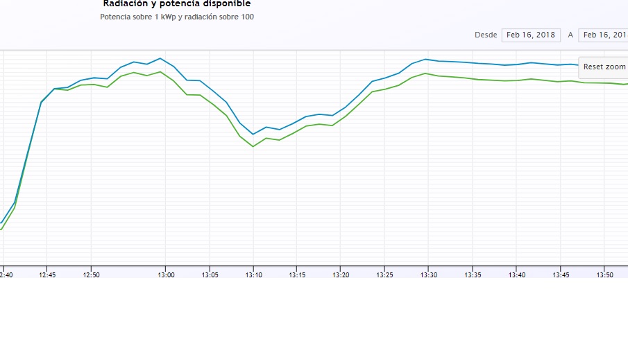

Es curioso ver cómo se van separando la línea de irradiación de la de potencia cuando se va calentando el panel.Archivo adjunto 17871
Re: Potencia disponible de placas
Gabriel 2018
Yo lo veo como una prueba de que el método funciona correctamente
