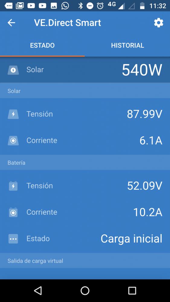

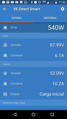

Hoy por la mañana, he verificado con mas detalle la cosecha solar, considerando lo que he leido en este post. Capture la pantalla para que puedan ver los datos de ese momento, en el cual (y segun mis calculos) hay una diferencia notable con mppt vs lo que seria si tuviese un pwm.
Mi regulador es un victron 150/35 bluesolar y he armado hace un tiempo un string de prueba de 1 placa de 72c (290wp/36vmp) y 2 de 60c (250wp/30,5vmp) para ver como se comportaba.
Hace unas horas, estaba el string a 87,99v/6,1A=538w y la tension en bateria 52,09v. Esto para mi mppt. Cabe aclarar que el voltaje del string es 36vmp+30,5vmp+30,5vmp=97vmp , y como estaban a 87,99vmp habia una perdida de 9v.
Si hubiese tenido un PWM, con 2 placas de 72c(36vmp) como se aconseja para no perder rendimiento, el string hubiese estado a 72v-9v=63vmp, y como la bateria estaba en 52,09v, la cosecha hubiese sido de 6,1A*52,09=317wp.
Aunque se considerase 63v*6,1A seria lo mismo un 28% a favor del mppt.
Estarian correctos estos calculos?
El clima en este momento es dia soleado de inverno, un poco fresco y brisa leve.

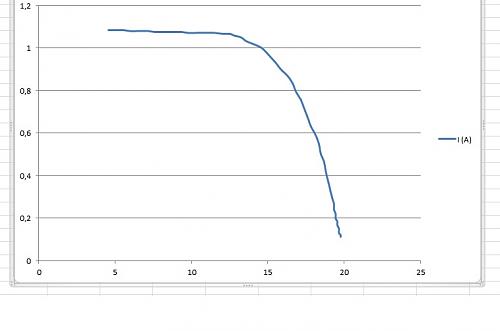

- 08/07/2018, 21:24 #340
- ene 2013
- Leon
- 1.522
Re: Potencia disponible de placas
Hombre no estaria mal. Ese puede haber sido un factor determinante. A mi lo que me gustaria ver por curisidad es como este trazador de curvas funciona. Ver la curva v-i que saca. Por ejemplo ver las curvas tapando medio panel i esas cosas. Paso de ese royo de pwm vs mptt. Simplemente tengo curiosidad de ver las curvas.

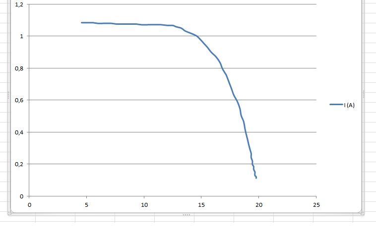

- 09/07/2018, 16:52 #343Gabriel 2018 Invitado
Pues la curva IV sale de aquí:
Se toman 120 datos, 60 de tensión y 60 de intensidad. El espaciamiento entre cada par de mediciones (V,I) varía en función de la radiación. Cuando he tomado los datos, el espaciamiento era de 1600 microsegundos.
Las lecturas analógicas de una curva han sido estas:

Transformando a tensiones e intensidades sale esto:

Cada punto que aparece en la página es una media de 60 curvas, para no llenar la base de datos.
- 09/07/2018, 17:17 #344el_cobarde Invitado
Según estos datos, el MPP está en V=~15.0V, con una I=~0.98A, dando una potencia de 14.6W
- A una tensión de batería de 14.0V, la potencia que entrega la placa es de 14.3W (98%)
- A una tensión de batería de 13.5V, la potencia que entrega la placa es de 14.0W (96%)
- A una tensión de batería de 13.0V, la potencia que entrega la placa es de 13.6W (93%)
- A una tensión de batería de 12.5V, la potencia que entrega la placa es de 13.3W (91%)
- A una tensión de batería de 12.0V, la potencia que entrega la placa es de 12.9W (88%)
Pregunta: Para qué temperatura ambiente son válidos estos datos?
