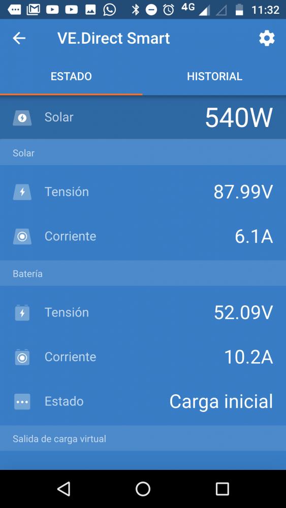

Hoy por la mañana, he verificado con mas detalle la cosecha solar, considerando lo que he leido en este post. Capture la pantalla para que puedan ver los datos de ese momento, en el cual (y segun mis calculos) hay una diferencia notable con mppt vs lo que seria si tuviese un pwm.
Mi regulador es un victron 150/35 bluesolar y he armado hace un tiempo un string de prueba de 1 placa de 72c (290wp/36vmp) y 2 de 60c (250wp/30,5vmp) para ver como se comportaba.
Hace unas horas, estaba el string a 87,99v/6,1A=538w y la tension en bateria 52,09v. Esto para mi mppt. Cabe aclarar que el voltaje del string es 36vmp+30,5vmp+30,5vmp=97vmp , y como estaban a 87,99vmp habia una perdida de 9v.
Si hubiese tenido un PWM, con 2 placas de 72c(36vmp) como se aconseja para no perder rendimiento, el string hubiese estado a 72v-9v=63vmp, y como la bateria estaba en 52,09v, la cosecha hubiese sido de 6,1A*52,09=317wp.
Aunque se considerase 63v*6,1A seria lo mismo un 28% a favor del mppt.
Estarian correctos estos calculos?
El clima en este momento es dia soleado de inverno, un poco fresco y brisa leve.
Archivo adjunto 18640

Cuando hace fresquito y un poco de viento, las placas no se calientan tanto y la Vmp no baja a valores tan bajos ---> el regulador MPPT sale ganando
Hagamos los cálculos correctos para tu caso:
Ejemplo 1: Dos placas de 290Wp con 72 células en serie. Vmp=63V; Imp=8.06A; tensión de batería 52.09V
- Regulador MPPT (eficiencia de conversión 96%): 63V * 8.06V * 0.96 = 487W
- Regulador PWM (a 52V, la placa entrega un poco más de intensidad): 52.09V * 8.3A = 432W
Resultado: El regulador PWM entrega un 11% menos que el MPPT
Ejemplo 2: Dos placas de 250Wp con 60 células en serie**. Vmp=53V; Imp=8.20A; tensión de batería 52.09V
- Regulador MPPT (eficiencia de conversión 96%): 53V * 8.20V * 0.96 = 417W
- Regulador PWM (a 52V, la placa entrega un poco más de intensidad): 52.09V * 8.45A = 440W
Resultado: En este caso, el regulador PWM entrega un 5% más que el MPPT
**: Recuerda que cuando hace frio, las placas con 60 células funcionan muy bien con regulador PWM
Pero ojo: Con una Vmp de solo 53V, la absorción a 58V sería menos eficiente - y peor la ecualización a 62V
Para el ejemplo (1), en el caso de la absorción a 58V, la diferencia entre MPPT y PWM se reduce a 487W vs. 58V*8.1A = 470W (3.5%)
Y para la ecualización a 62V, el regulador PWM sale ganando: Entrega 2.5% más que el MPPT (499W vs. 487W)
La configuración correcta para tu clima son 2 placas con 72 células en serie. Pero la tensión media de la batería es más bien 55V, no 52.09V, dado que hace fresquito. Entonces:
- Regulador PWM (a 54V, la placa entrega un poco más de intensidad): 55V * 8.25A = 454W
Resultado: Como media, el regulador PWM entrega un 7% menos que el MPPT

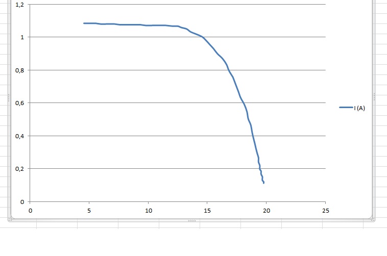

Pues mañana saco unas curvas, por el Serial, tengo cada 5 s una curva.
Re: Potencia disponible de placas
Pues yo creo que el tema es más fácil de lo que lo estamos planteando:
(1) Placas del tipo "experimento de Gabriel 2018": Poca diferencia entre MPPT y PWM, en torno a 5%
(2) Placas modernas, con Vmp algo más alta: Más diferencia entre MPPT y PWM, en torno a 15%
(3) Placas o strings de placas seriadas, con Vmp >> tensión de batería: Regulador PWM obsoleto
A esto hay que añadirle el efecto de la temperatura ambiente, según la zona donde se instale el sistema FV
Pidjey
Hombre no estaria mal. Ese puede haber sido un factor determinante. A mi lo que me gustaria ver por curisidad es como este trazador de curvas funciona. Ver la curva v-i que saca. Por ejemplo ver las curvas tapando medio panel i esas cosas. Paso de ese royo de pwm vs mptt. Simplemente tengo curiosidad de ver las curvas.
Pues la curva IV sale de aquí:
Se toman 120 datos, 60 de tensión y 60 de intensidad. El espaciamiento entre cada par de mediciones (V,I) varía en función de la radiación. Cuando he tomado los datos, el espaciamiento era de 1600 microsegundos.
Las lecturas analógicas de una curva han sido estas:

Transformando a tensiones e intensidades sale esto:

Cada punto que aparece en la página es una media de 60 curvas, para no llenar la base de datos.Archivo adjunto 18652
Gabriel 2018
Pues la curva IV sale de aquí ...
Según estos datos, el MPP está en V=~15.0V, con una I=~0.98A, dando una potencia de 14.6W
- A una tensión de batería de 14.0V, la potencia que entrega la placa es de 14.3W (98%)
- A una tensión de batería de 13.5V, la potencia que entrega la placa es de 14.0W (96%)
- A una tensión de batería de 13.0V, la potencia que entrega la placa es de 13.6W (93%)
- A una tensión de batería de 12.5V, la potencia que entrega la placa es de 13.3W (91%)
- A una tensión de batería de 12.0V, la potencia que entrega la placa es de 12.9W (88%)
Pregunta: Para qué temperatura ambiente son válidos estos datos?
34 hermosos grados y 16 km/h de viento.
Parece que la curva sale bastante bien definida. Te agradecería ver las curvas tapando la mitad del panel en las dos direcciones para ver cómo por los diodos de bypass se producen curvas con dos puntos de máxima potencia
Sí, a algunos nos gusta más el camino que la meta...
Teníamos pendiente hacer la prueba con paneles "de verdad", así que con un par de paneles de 175 W he alimentado una bomba con controlador MPPT y acto seguido una batería en fase bulk y estos son los resultados:
Vmp 60.3 V Imp 3.44 A Potencia 207.63 W
Vbat 57.04 V Ibat 3.50 A Potencia 199.89 W
Como vemos, las diferencia son similares a las que se obtenían con el panel pequeño.
Y antes de que el_cobarde me diga que es una tensión de batería media muy alta:
Vbat 54.72 V Ibat 3.58 A Potencia 196.15 W
El shunt es el mismo en todas las mediciones.
